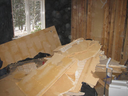

Dag 1
Dag_1_1.JPG 47.63K
4 Antal nerladdningarEtt djupt andetag… ”och han pustade och frustade, svor och spottade”.

Dag 9
Dag_9_1.jpg 35.8K
3 Antal nerladdningarTestar lite hur det kommer att se ut vid dörren. Smygen av spån skall bytas till MDF.
Dag_9_2.jpg 57.44K
0 Antal nerladdningarIsolering på den andra innerväggen.
Dag_9_3.jpg 51.38K
3 Antal nerladdningarKabeldragning till projektorn: HDMI (Goldkabel från Hembiobutiken), komponent, VGA och S-VIDEO.
Dag_9_4.jpg 45.45K
5 Antal nerladdningarPlats för en vägg-TV. HDMI-kabel och elkabel men ingen dosa. När man skall montera en TV så får man såga upp ett hål och plocka fram kablarna (bakom TV:n.) Den lodräta plankan (95x45) är till för väggstativ.
