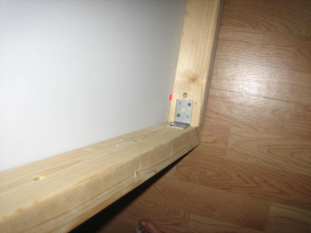

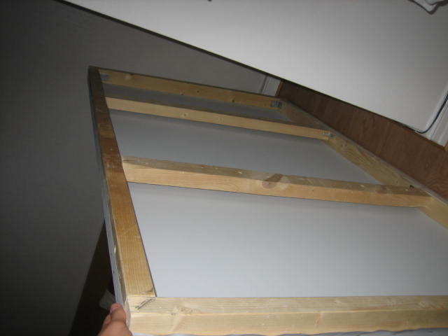

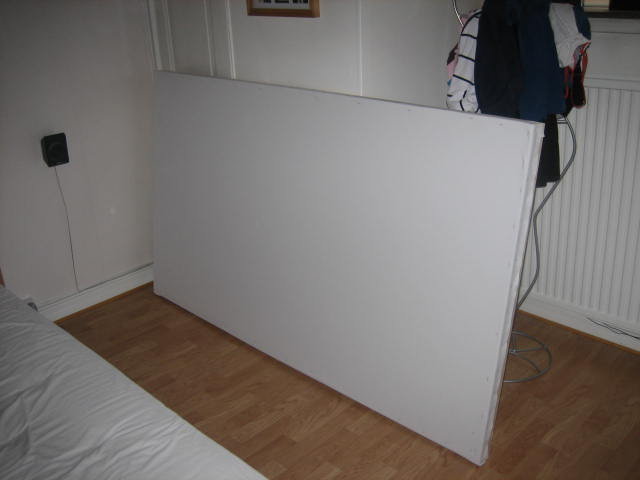

har ju precis inhandlat projektor och böjat småbygga lite grejer. Här kommer lite bilder på en ramspänd duk
Ramen
Har spänt upp en TUPPLUR, blev förvånansvärt bra, har dock inte testat den ännu men kommer med recension senare om det är av intresse. Ska tilläga att en svart ram ska täcka häftstiften så den är ju inte riktigt klar.

Ungefär samma konstruktion som jag - fast du kör med ännu grövre reglar! Är det 70x45?
Postad 10 April 2006 - 21:14
Unregistered4ff0ffd5
  • Unregistered4ff0ffd5
  • 19 inlägg
Japp 70x45, hade sådana hemma. men hade nog varit bättre med 45x45 faktisk.

Jag har funderat lite på att bygga nåt liknande med en Tupplur.
Har du testat duken med projektorn ännu, några screenshots?
Sen har jag alltid undrat vilken sida av duken man skall använda för bästa resultat. Den matta, "tygiga" eller den blanka lite vaxartade.

Har ännu inte fått upp duken, ska ju sätta en ram runtom och denna har inte hunnit målas ännu. men det kommer screenshoots när det e klart. Jag körde med tygsidan utåt tror det ger bäst resultat. Den vaxade sidan känns lite för skrovlig och ojämn.
hamnade på ca samma kostnad som även jfintling, dvs en riktigt budgetvariant.
