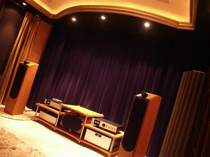

Mitt bidrag:
Finns några mer bilder i galleriet, har lite mer detaljerade bilder om det skulle vara intressant.

Jag skulle mycket gärna se lite närbilder på bänken (stavar, bultar, mm)... Är det gängstavar (dimension?) med någon form av alu-rör utanpå eller är det bara som jag tror?

Det är (var) solida stålstänger som är genomborrade 12mm för att ta M12-gängstång som håller ihop alltihopa.
"Toppknoppen" och "spiken" är således det som drar ihop hela konstruktionen.
Aluminiumrör fungerar förstås bra men det är ju lite problem med vikten. Väger inget så i så fall bör man fylla med något men då är det ju lika bra att köra stål direkt. Tungt rack!

Ser mycket bra ut! Anar jag att någon har en svarv hemma eller går dessa prylar faktiskt att köpa (isf var)? Det är alltså långa gängstänger som är gängade genom hela stålrören?! MÅNGA varv lär det ha varit... Fast väldigt stabilt väl färdigt!

Nej, jag har ingen svarv hemma men jag en kille som gjort lite metalljobb åt mig tidigare fixade detta åt mig.
Nej, rören är inte gängade utan bara borrade men de är exakt passform på M12-gängstång så det glappar inget, plus att när man drar fast dem så sitter det som berget.
Stabilt - ja, men visst hade det varit ännu lite stabilare med helgängade rör men en aningen overkill måste jag säga ;)

J-klar vad snyggt det blev.
Verkligen! Och inte direkt raksågade hyllor heller. EuphoniC: Hur är de gjorda? Nån som "kan" eller på frihand? Mycket snyggt blev det i alla fall!

SweVictor: Frihand ja, bara fram med sticksågen och såga. Jag ritade en radie på en MDF-bit som jag hade över och använde den som mall för att enkelt nog få alla exakt likadana :)

Nice! Riktigt imponerande då! Har gjort liknande, men bara på mindre grejer (40-50cm breda nattduksbord) och tyckte inte det var helt lätt... Mycket bra jobb!
