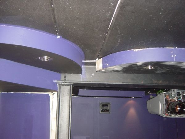

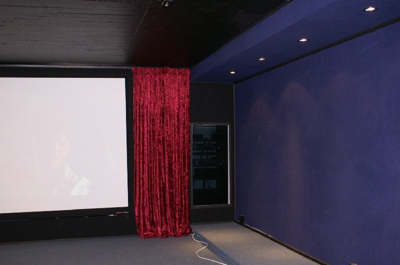

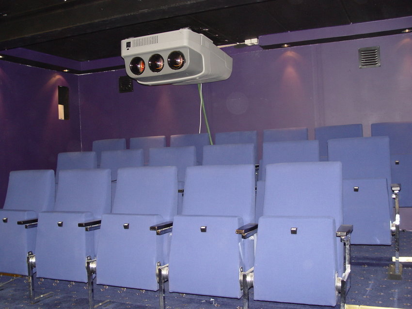

Va synd att budgeten spricker för du sparar ett ton av jobb. Så här såg det ut innan moltoneringen.
Var och köpte molton idag för pelarna i lobbyn och det kostar ca 150kr löpmetern ja 3meter bred :)
Anledningen att de inte brinner (ja jag har testat att försöka ;) dra eld på det) är salt, så med andra ord tvätta det aldrig.
Denna bild är från salong 2 där vi använde 3meters bredd vilket gjorde att det inte blir några skarvar så himla sköööönt:
För att verkligen dema vilket jobb du sparar kolla denna bild, som du ser på bakväggen på gipsväggen så syns det hur mycket spackel det saknas för att få det jämnt. Detta syns inte lika tydligt såklart utan blixt men efter det blev svart molton här så vips borta. Nu vi redan tabbat oss och spacklat ja och trots det så såg det ut såhär men jag önskar att jag visste nu vad jag visste då. Du får även en heeelt annan reflektion från projjen mot färg kontra moltontyg.

Draperiet är klart, det kommer bilder nu. Ett stort tack till tjejen som har tillbringat helgen vid symaskinen. Tack & puss.
Det blir ingen biosoffa, vi tänker köra på Poäng stolar från ikea. Svarta sådanna med svarta dynor.
Ramarna har varit slut på "vårat" ikea i typ 2 månader nu men idåg så fick jag äntligen hem dom.
Dynorna ska ikea ha hemma till vecka 5, va det senaste beskedet iaf. 8 st kommer det att vara, 2 rader med 4 i varje.
Elektroniken:
Förstärkare - Marantz SR 4600, lite blygsamt kanske, men har inte råd med dyrare stärkare nu.
DVD - Jungson Moon Harbour DVD
Projektor - Panasonic AE500
Frontar - HECO Argon 70
Center - HECO Argon Center
Bak kanaler - HECO Argon Surround (dipoler)
Bak kanaler - HECO Xenon Surround ( dipoler)
Sub - HECO Slam 12A
Kanske ser det här lite roligt ut, men det kommer att komma dynor med :)
Redigerat av Unregisteredeea8571e, 21 January 2007 - 20:57.
