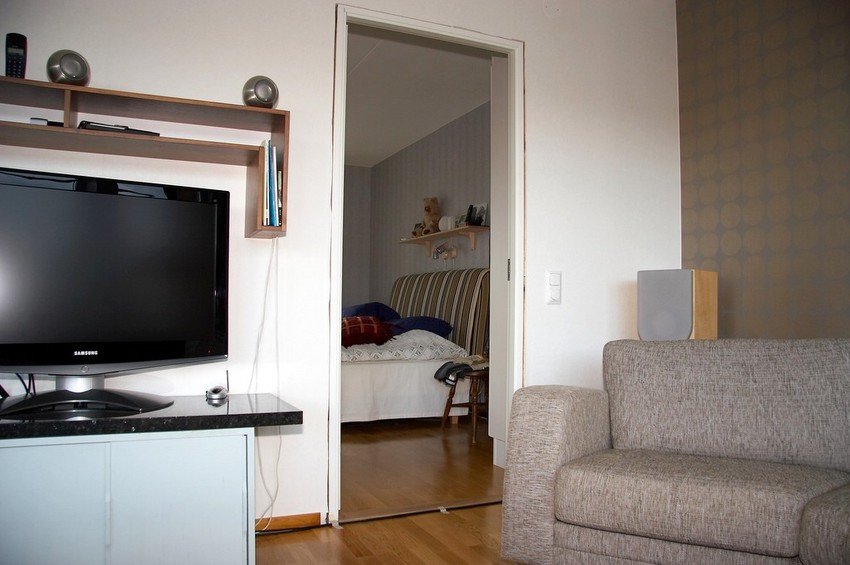

Jag har en bit mellan försteget och slutsteg samt subwoofer, som är placerade bakom en soffa. Jag har tidigare dolt kablarna under mattan men efter ommöblering fungerar inte det längre.
Kabelrännor i all ära men jag har en dörr och väldigt låg tröskel (10mm) mellan försteg och subwoofer / slutsteg, vilket väl utesluter dylika tingestar....
Finns det ekfärgad tejp? Det skulle kanske lösa problemet. Eller blir jag tvungen att skaffa mig 8m signalkabel och dra runt dörren? Signalkabeln är idag 4m.
Golvet är av Nivell-typ, dvs parketten ligger uppreglad med 5cm luft under. Klart jag kan borra mig ner och dra kabeln under golvet - men hur får jag i så fall upp kabeln igen?
Tacksam för alla vilda idéer :rolleyes: Elektroniken är inte flyttbar, och matta ser inte ut att gå att få till - hur jag än gör får jag ca 2dm fritt golv mellan TV-bänk och matta och jag vill inte se kablarna mitt på golvet.

Om du borrar hål så kan man kanske fäste ett gem (eller någon annat liknande) med ett snöre och sedan dra med en magnet. Vet att det kan fungerar i väggar.. :rolleyes:
Annars kanske du får köpa en ny sokel.. :P

Kan du inte plocka bort tröskeln och lägga dom under den?
Alt. fräsa ut en kanal på undersidan i tröskeln och i värsta fall byta den mot en högre.

Gem - nja, jag tror det blir svårt då golv+underlag är 3cm eller nåt. Stark magnet blir det... eller?
Ta bort tröskeln har jag varit inne på. Den sitter rätt hårt men det ska nog gå. Men sedan måste det fräsas spår och även göras någon sorts in- och utpassage där golvsockeln slutar... och det ligger way over my head, jag har en dubbeltumme i var hand. :rolleyes:

Ta loss tröskeln och och till en snickarverkstad och be dom göra en ny högre tröskel (om det finns plats mellan dörr och tröskel). Alt. fräsa ett spår i tröskeln du har.
Är inte golvet delat under tröskeln så du får plats med kabeln ändå?

Tröskeln är nog för låg för att rymma kabeln. Ny högre tröskel.. ja kanske det! Egentligen är det nog inte jättebra då lägenhetens ventilation bygger på att luft passerar under dörren, men lite högre kan man nog göra den.
Jo, det är en skarv mellan parkettgolven under tröskeln men glipan är, såvitt jag kan se från sidan, inte så bred (5mm nånting, jag behöver 10mm).
Återstår fortfarande hur man får in och ut kablarna men det borde väl gå att borra lite prydliga hål längst ner på dörrfodret antar jag.
Allra enklast är kanske att ta hem en snickare och låta honom fixa det hela... men det känns som det kan bli en dyr historia. Tröskeln verkar annars vara bästa alternativet.

Plastfodret var inte så dumt, synd att det är i plast bara..? Får kika på det vid tillfälle. Trä är ju mysigare känns det som. Tröskelvägen är nog det som gäller, jag får ta mod till mig och köpa ett stämjärn... <_<
Jag väntar med att göra nåt tills TV-möbeln har kommit, så jag ser hur allting blir tillslut. Kalas med alla goda tips och ideer!

Eftersom dörren går inåt kan du gå till ett litet snickeri och köpa en "urfräst bräda" och lägga på befintlig sockel. Eftersom jag inte har böjlighet att rita upp hur jag menar får jag försöka beskriv aoch hoppas att du förstår.
Alt A:
Beställ en bräda, ca 40-60 mm bred och tjocklek beroende på din kabeltjocklek, men gissningsvis ca 20. Låt de fräsa ur ett par spår i brädan där du kan lägga kabeln. Skruva sedan fast den på den tröskel du har idag.
Alt B
Lika som ovan, men gör en "komplett tröskel" genom att ta med dig befintlig tröskel som mall och be dem göra en ny tjockare med spår under.
Alt C
Be dem göra en tröskel som ser ut som ett L där du lägger den långa delen (ca 60-100mm) på befintlig tröskel så att den kortare delen ligger mot govet ca 20-40 mm från dagens tröskel. Det borde ge en "tunnel" på 10-25 mm bredd som du kan lägga kablarna i.
Alla förslag ger dig en lätt förhöjd tröskel, men det tycker jag man kan ta. Det är ändå lägre än till många badrum.
Alt A och C ger dessutom en kant på tröskeln, men det är ändå så många trösklar ser ut (främst till badum od).
Hoppas du förstod. :P

Gör du enl alt A eller C så kan du lägga förhöjningen så långt från dörren att du ändå får en luftning under dörren om det är det som du är orolig för.
Alt C kan man fixa själv med lite eksockel, såg, ektappar(alt skruv), slippapper och lim.
