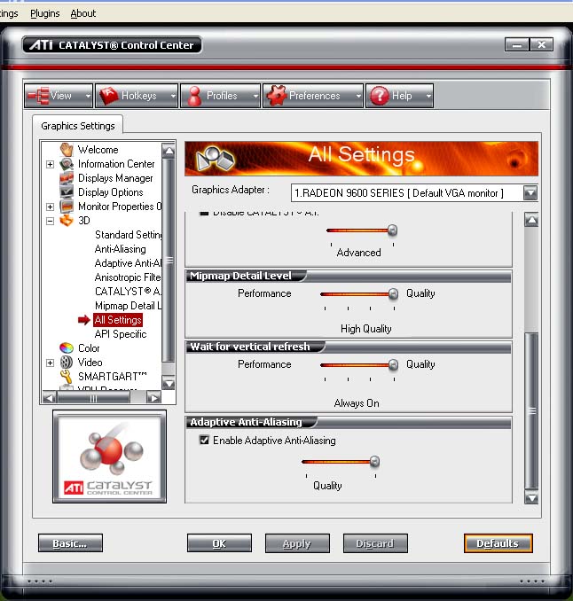

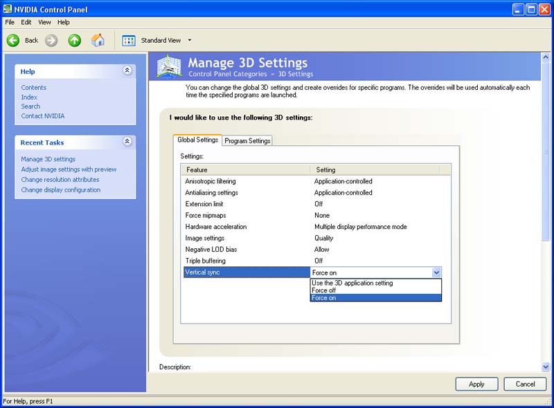

Jag har haft stora problem med tearing i VMR9 och igår så löste jag det äntligen!.
Lite historik över hur jag har testat med olika lösningar.
Först och främst måste man se och uppleva det och det syns som ett sträck som delar bilden i panoreringar.
Jag testade först med Juddertest Juddertest nedladdning. tilsammans med Powerstrip för att se om det var beroende på min upplösning eller refresh rate. Men oavsett vilken upplösning och refresh rate jag körde så hade jag allid tearing. Även vid 50hz 60hz och 75hz och vid alla tänkbara upplösningar 1024x768 1360x768 1368x768 osv osv. och jag testade med fininställningar med powerstrip genom att justera timings till förbannelse men juddertest visade likt förbannat alltid tearing.
Jag testade med alla tänkbara olika codecs som finns , nvidia, dscaler intervideoc cyberlink you name it...
Sen försökte jag med att ställa olika latency på PCI bussen, inte det häller..
Sen givetvis Reclock som audio renderer. Ingen skillnad..
Kändes helt hopplöst, inte ens Mediaportal i "vmr9 renderless" körde utan tearing.
Då trodde jag att det var något i hårdvaran så jag gav upp för tillfället. Men så i veckan så skulle jag bygga en ny dator åt frugans syster och köpte då ett Geforce grafikkort för då hade jag chansen att se om det var likadant på Nvidia som på mitt ATI kort (9600) och givetvis så klarade inte ens det nya geforce 7300GS det heller inte ens med Purevideo senaste codec och nyaste drivrutinerna.
Så nu hade jag exakt samma problem på en hel ny dator.
Men så av en slump läste jag om tearing problem för en som spelade något FPS spel och han hade löst det genom att sätta på "wait for vertical sync" denna inställning finns endast under "3D" inställningarna på grafikkorten så givetvis hade man inte varit där och tittat när det gäller video men då slog det mig att VMR9 använder ju faktiskt DirectX för rendering!
Voila !! Ingen tearing på varken mitt ATI 9600 kort samt helt borta även på den nya datorn med Geforce7300!..
Nu är jag så nöjd med bilden...
Inställningarna för Nvidia finns under 3d settings (advanced) "Use advanded 3dsettings" klicka på "Take me there" och aktivera vertical sync till = Force on.
För ATI måste man gå till 3D -> All settings och dra reglaget till "Always on"
Testa själva om ni har tearing i VMR9.

Tipset med vertical sync=force on gjorde i alla fall ingen skillnad för mig. sad.gif
Jag har fortfarande grym tearing. Kör Dscaler videodecoder tillsammans med reclock. Har testat alla möjliga upplösningar, uppdateringsfrekvenser och decoders utan resultat.
Märkligt att det inte ska gå att bli av med detta fenomen!!??

Jag har inte denna funktion.. Hittar ingenstans där man kan välja att ändra sina 3d inställningar. Jag kör nyaste drivrutinerna (94.24) ifrån nvidias hemsida. Det finns dock något om vsync men där kan jag välja mellan on, off eller application controlled, vet inte om jag är rätt ute? Hur får jag fram menyn som du har?
Men, sätt då den på ON.

Japp, Vsync ska stå på "on".

Tack för ett supertips! Ett helt annat flyt i bilden nu.
