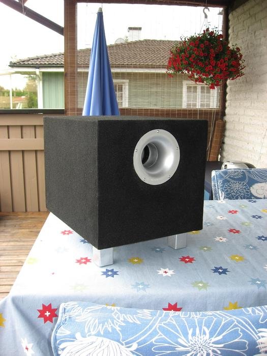

Du kan ju kolla in mitt basbygge som jag håller på med nu så kanske du kan få lite inspiration iallafall https://www.minhembio.com/Lund-gren :)

Jag har nyligen byggt en baslåda med en 10" bilbas. Är väldigt nöjd med både ljud och utseende.

Subben är byggd nu och jag tycker att den ser mycket bra ut och låter finemang!
En fråga bara. Hur länge bör den spelas in ungefär och bör man göra det på något speciellt sätt?
Bilder kommer när jag klätt den i svart tyg ;)

Här ser ni resultat på det jag har gjort!
Gå till mitt galleri för att kolla på fler bilder.
Tack för all den hjälp jag fått från er på forumet :(
