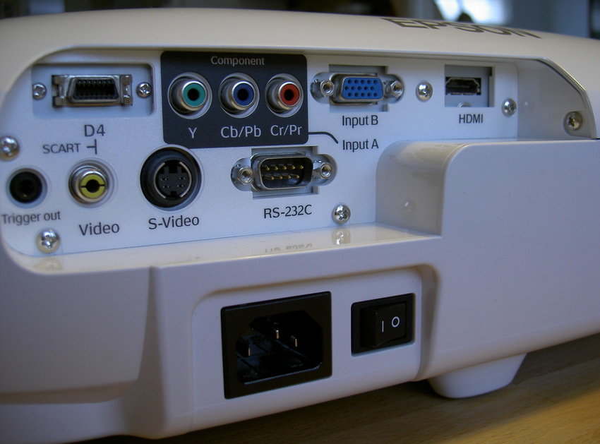

Hej, nu är det så att jag ska köpa en Epson TW-520 projektor, och då undrar jag hur jag ska få ljud och bild till mitt "tillfälliga" budget sourond system. Systemet är ett Sony HTS3100, vilket är ett system där man kopplar högtalarna direkt till dvd spelar, dvs. ingen reciever finns.
På dvdn finns intagen:
CVBS (gul)
S-Video
Pr (röd)
Y (grön)
Pb (blå)
Och ett svart där de inte står vad de heter.
Och på Projektorn finns de:
Trigger out
S-video
D4
Video
Y (grön)
Pb (blå)
Pr (röd)
RS-232c
Input B
Hur ska ja koppla och vad för kablar ska ja köpa för att få sourond system och bild?
Tack på Förhand! :)
Pr (röd)
Y (grön)
Pb (blå)
Y (grön)
Pb (blå)
Pr (röd)
Köp component kabel och använd Component (Y, Cb/Pb, Cr/Pr) ingångarna för bäst bild:

tack för svaret, men får jag ljud då också, eller är det bara bild? isånna fall, vad för kabell ska man ha för att få ljud?
tack.
Postad 22 August 2007 - 13:36
FFrrEEddRRiiKK
  • FFrrEEddRRiiKK
  • 3247 inlägg
Detta är bara för bild. ;)
Ljud beror på vad du har för ljudanslutningar på din DVD och förstärkare.
Förmodligen är väl optisk eller coaxial digital från DVD spelaren in i din stärkare det bästa.
