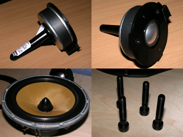

Den är enkel att byta. Med bas/mellanregisterelementet ute, stick in handen och vrid på hela diskanten (håll i
magneten. Minns inte vilket håll, men det ska gå lätt att vrida den några grader. Sen är den lös :D
Glöm inte att flytta över tätningen (platt, packningsliknande) som sitter mellan elementet och fronten/baffeln
på högtalaren.
edit: här finns bilder på diskant osv:
https://www.minhembi...l=bilder innuti
Redigerat av Ageve, 13 March 2008 - 22:19.

Tack Ageve, det är jättebra information och bilder! Då vet jag ungefär hur jag ska göra. En fråga bara, skruvarna som sitter i diskanten på bilden längst upp till höger här, behöver jag skruva på dem? Är inte särskilt insatt i terminologin :blink:

En fråga bara, skruvarna som sitter i diskanten på bilden längst upp till höger här, behöver jag skruva på dem? Är inte särskilt insatt i terminologin ;)
Nej, de skruvarna ska inte tas bort. De håller ihop diskantelementet ;)

Tack för hjälpen, diskanten är bytt och det låter jättebra! Det var lite pilligt att sätta dit elementet, men det gick efter lite svordomar och det var ändå lättare än jag trodde :(
