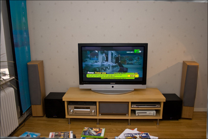

Litecore
  • Litecore
  • 244 inlägg
jag hade en kort period i min gamla lägenhet när jag använda dubbla basar :)
https://www.minhembi...c_id=177922.jpg
Audio Pro Sub Eveidence MkI & MkII, lät helt annorlunda jämfört med bara en.
svårt att riktigt beskriva hur det lät men jag citerar mig själv från albumet;
" testade lite olika låtar från datorn för att se om det blev nån skillnad,
och det måste jag verkligen säga att det blev! mer tryck i djupet och en
märklig stereokänsla i basen som inte alls fanns där tidigare, haha ! "
