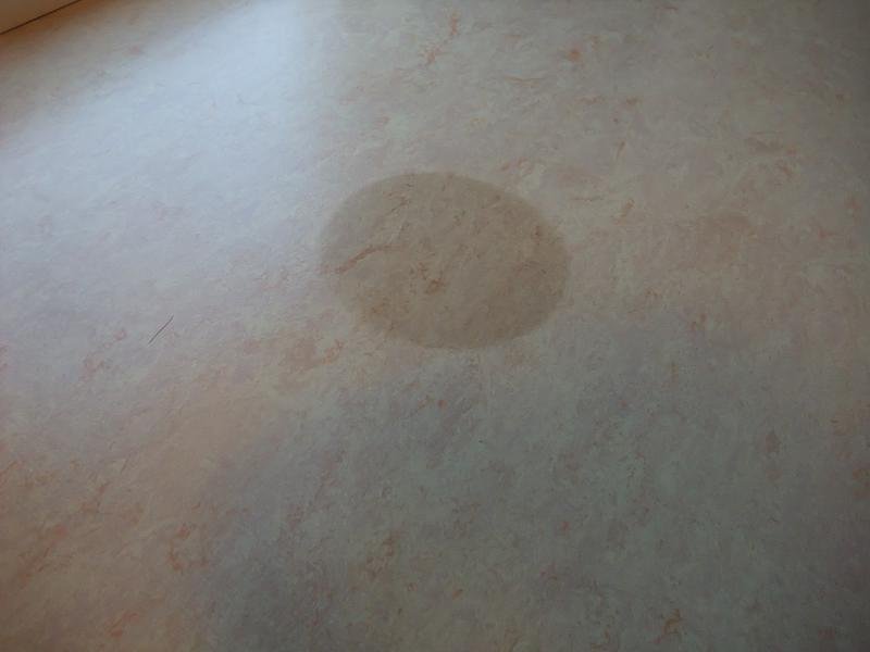

Har följande problem, efter att jag ställt en kruka med fat som var blöt under på plastmattan i köket fick jag en fin rund fläck som ni kan se på bilden.
https://www.minhembi...c_id=236466.jpg
Bestämde mig då för att lägga nytt golv och funderar på klinkers. Har sett någonstans att man kan köpa nåt slags fix som gör att man kan lägga klinkers direkt på plastmattan, någon som vet mer om det?
Verkar ju också som att plastmattan i min lägenhet inte gillar vatten, kanske inte är så bra att lägga klinkers direkt på den då?
Är inte jättesugen på att riva ut mattan då den är limmad och jag misstänker att den inte vill ge vika frivilligt.
Någon som har nån idé om hur jag går tillväga?

Om du inte vill bli sjuk av alla goda saker som kommer att komma upp ur din plastmatta
så skall du absolut inte lägga klinkern på den.
Dessutom kan man inte lägga klinkers på en "skummad" plastmatta som det oftast är i kök.
Riv ut skiten ..

Ser ut som en linoleummatta, de tål inte vatten så bra. Du ska inte lägga klinkers direkt ovanpå. Det går men jag vet inte hur det är att få bett mot linoleum.

Tror oxå att det är linoleum, den sitter inte så hårt som man kan tro. Hade sådana mattor i köket, hallen och sovrummet, inga problem att riva ut de. Allt du behöver är ett vasst kniv. Kolla mitt galleri under Sovrum(renovering).

Oavsett om det är plast eller linolium så skall man inte lägga klinkers ovanpå.

Varför inte slänga in ett schysst trägolv? Det kan man lägga på plastmattan...

... eller så behandlar du mattan för att få bort fläcken.
Det är som sagt inte något jättejobb att hyra en mattmaskin och ta bort mattan heller ... fast även jag skulle gått på trägolv. Tycker klinker i kök är riktigt opraktiskt.

Har också varit inne på att lägga trägolv istället för klinkers.
Men kommer få samma problem i hallen, där ligger samma typ av matta. Där har jag bestämt mig för klinkers. Men då verkar det som alla rekommendationer är att riva upp plastmattan så då får de bli så.
Tänkte att jag gör ett försök med kniv som Hofeistos föreslog. Går inte det får jag väl ta och hyra en maskin.
Angående fläcken, någon som vet om man kan får bort den?

Fråga i en mattbutik, kan tänka mig att någon form av bonvax kunde funka...
Klinker i en hall är en bra lösning, Klinker i kök är i regel snyggt att titta på men ack så opraktiskt och obekvämt.
Och som flera påpekat är klinker på ett icke 100% stumt (och värmeutvidgande) material inte ett alternativ över huvudtaget.
