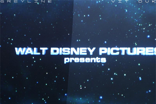

Här har du en länk till en kille på forumet, som har en tw 5900 och en euroscreen duk. han har bilder o video där han jämför bild mellan vanlig vit duk och nya högkontrast duken. http://www.minhembio.com/Pretorian
Är en tjockare ram att föredra?
Det var ändå en rätt stor skillnad måste jag säga. Ser lovande ut :)

Om jag nu endast ska förlita mig på bilder så måste jag säga att jag tycker en tunnare ram ser betydligt snyggare men även modernare ut.
Märkte även nu att personen som hade tagit bilder på Epson EH-TW5900 och Euroscreen Frame Vision Light React Vel-Tex (länk http://www.minhembio.com/Pretorian ) hade lamporna tända i rummet. Således borde den gråa duken ge ännu djupare bild om det är beckmörkt i rummet, inte sant?
Givetvis. Det finns inget som ökar kontrasten mer än att göra mörkt i rummet. Det är ingen slump att det är mörkt i biografen. Det hade varit betydligt mer praktiskt för personalen om det kunde vara upptänt.
Duken kan inte trolla, den kan bara anpassas så bra som möjligt efter en given miljö.
