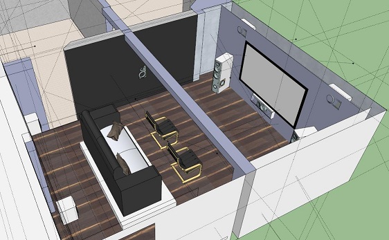

Lutar åt att layouten blir såhär:
Bifogad fil  MWSnap417.jpg   74.05K   11 Antal nerladdningar
Alternativet är att rotera det hela 90grader medurs, dvs ha duken på samma vägg som ytterdörren finns. Skall rita upp och "testa" det med.

Bifogar denna bild då det är lättare att referera i den.
Bifogad fil  MWSnap417.jpg   76.79K   15 Antal nerladdningar
Hur menar du med motsatta väggen, mot vägg 3 eller 2? Mot 3 är lite dumt, eftersom det är trappan där. Men det har helt klart sina fördelar...
Jag förstår precis hur du menar vid utsticket, min tanke är kanske att ha mina stora "platta" krakken 1212 horn där eller som du säger akustik åtgärder. Jag tänker mig att mina väggar kommer vara putsade (leca bakom) och ha en massa olika paneler för akustik här och där.
Menar du att ha en vägg mot det som skall bli sovrum och förråd/gym?
Redigerat av nombz, 09 April 2013 - 12:27.

Ajfan... Såg inte trappen. Det är ju dumt med dörren på vägg 2, den förstör rätt rejält.
Den är omöjlig att flytta till hörnet vid vägg 3 istället?
Postad 09 April 2013 - 12:54
nombz
  • nombz
  • 480 inlägg
Flytta dörren. Ja, det är ju enkelt gjort. Tyvärr ser det inte ut så på bygglovet, så det är ju klart jobbigare administrativt. MEN, om jag tänker på det nu (dvs lägger el osv smart i väggen) så kan jag flytta den när jag söker nästa bygglov (vilket kommer hända till hösten). Då skall jag isolera på utsidan av huset och får då en fasadändring och då kan man ju fixa det också.
Så här ser det ut "från andra sidan":
Bifogad fil  MWSnap417-andra.jpg   149.28K   7 Antal nerladdningar
Alternativet är ju att ha duken mot vägg 2. Enda anledningen till att jag inte har det är för att jag tror att balken i taket kommer "synas" lite mycket då.
Redigerat av nombz, 09 April 2013 - 12:57.

Alternativ lösning är denna:
Bifogad fil  MWSnap419.jpg   87.67K   7 Antal nerladdningar
Lyxigt att ha två ganska bra alternativ att välja mellan, men jag måste ju välja. Input?
Postad 10 April 2013 - 12:07
Jonas__W
  • Jonas__W
  • 1741 inlägg
Känner mig tjatig ;)
Det är inte bra om du har en dörröppning vid främre delen av systemet. Svårt/omöjligt att ens behandla den delen symetriskt. Finns det inget alternativ där du kan få en hel främre, samt sidoväggar?
Postad 10 April 2013 - 12:19
nombz
  • nombz
  • 480 inlägg
Haha, väggar kan fixas lite varsomhelst! Men är verkligen dörren i version två ett problem? Visst är det inte samma stadga i den som i väggarna förstås, men det borde ju inte vara ett jätteproblem? Eller menar du att akustik behandlingen kommer behöva bygga för dörren (vilket vore dumt förstås).
Postad 10 April 2013 - 12:35
Jonas__W
  • Jonas__W
  • 1741 inlägg
Exakt, behandling kommer troligen ivägen för dörren. Enbart det jag tänker på.
Många akustiker väljer att sätta absorbtion i hörnen och en bit in på främre väggen samt en bra bit ut på sidoväggarna. Både för bredbandsabsorbtion samt för reflexbehandling.
Postad 10 April 2013 - 13:08
nombz
  • nombz
  • 480 inlägg
Okey, så egentligen borde alternativ ett vara bättre med förutsättning att dörren flyttas (vilket ju är görbart även om det inte är under de närmaste 5 månaderna) och att man sätter upp någon typ av innervägg. Tyvärr kommer ju innervägen ha rätt annorlunda sammansättning (dvs, den blir ju uppreglad och "mjuk", medan de andra är hårda).

Jonas, är det lite mer såhär du menar:
Bifogad fil  MWSnap420.jpg   120.54K   14 Antal nerladdningar
Absolut, det där tycker jag ser bra ut :)
Personligen så hade jag gjort så. Men, om du planerar att ta in en akustiker senare, passa på redan nu.
Jag använde mig av Jens Eklund på Resonator Stockholm och är supernöjd. Många gillar Ingvar Öhmans arbete också (Ino Audio).
Mitt rum: http://www.faktiskt....ewtopic&t=50405
Postad 11 April 2013 - 09:08
nombz
  • nombz
  • 480 inlägg
Fint, det ligger rätt bra i linje med hur jag tänkt (även om jag inte tänkt på dörren, men mellanvägg fanns nog med i planen).
Jag mailade Jens redan igår efter att jag gjort lite efterforskning (man måste ju vara lite källkritisk) om dina äventyr (så jag hittade din faktiskt tråd igår och läste igenom ;) ). Vi får se om/när han hör av sig så skall vi se var vi hamnar.
Det jag inte gillar med den setupen är (alltså den du "ok:at") är att bion inte blir så djup. Det är 6,5m men minus trappan.

Nu verkar det som om det kommer se ut såhär istället (skillnaden är trappan som nu inte tar plats i bion vilket är riktigt skönt.
Bifogad fil  MWSnap453.jpg   122.34K   5 Antal nerladdningar
Då får jag fulla 6,5x5,2m stort för bion. Mycket nöjd med det, men ännu nöjdare när trappan är på plats.

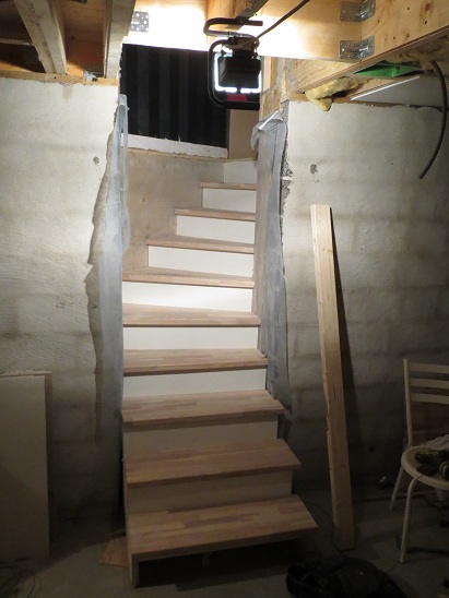

Nu finns det trappa ner till källaren. Det är ett stort steg (fast stegen i trappan är inte så stora) framåt i projektet. Mycket hängde på den och hur den skulle bli placerad.

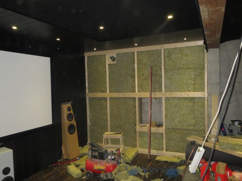

Detta är lite närmare verkligheten (eller som det skall bli). Den svarta väggen saknas men skall byggas snart.

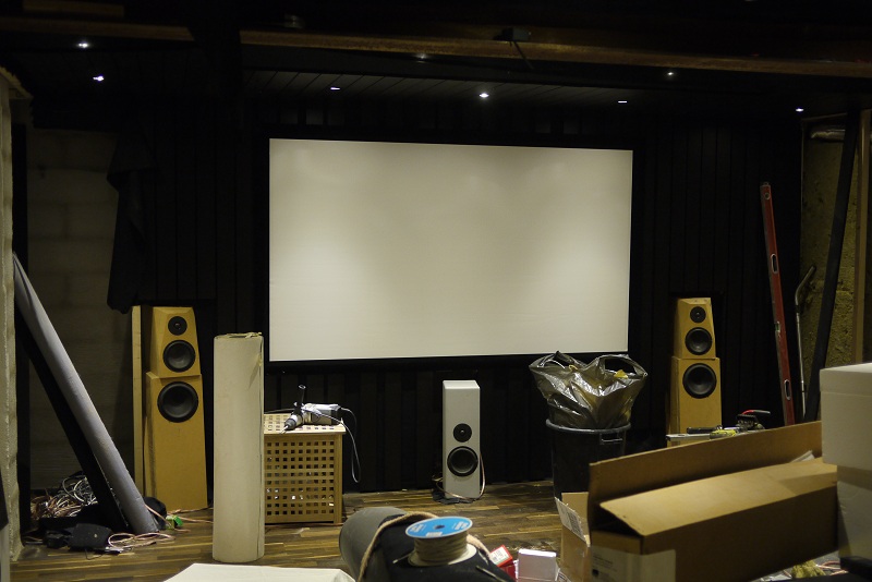

Postad 28 October 2013 - 12:01
nombz
  • nombz
  • 480 inlägg
Kul att kunna stå i sin bio som nu har ungefär rätt storlek (alltså invändig akustikbehandling skall ju dit) och se hornen stå och vänta.

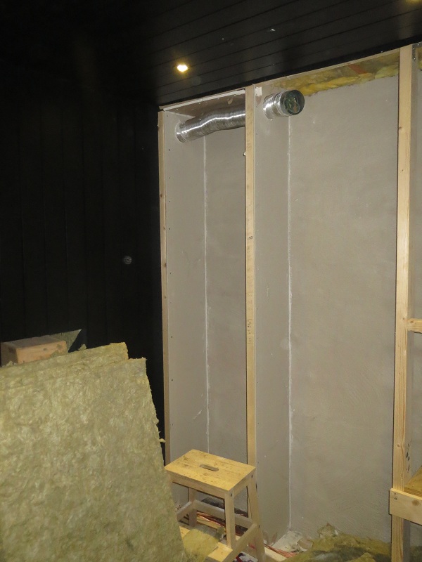

En bit i taget. På sidorna fram skall det in spaltpanel (helmholtz resonator) så det är en "tät" box med spalter fram. Fixas med lite gips och en hel del fogmassa.
Nu är höger sida av främre delen klar att sättas tyg på (tror jag). Som sagt skall de fräsmta 60cm sedan panelförses, men resten skall vara bredbandsabsorbent. Djupet är ca 30cm.
"Hålet" är uttag där Front wide högtalaren skall stå.

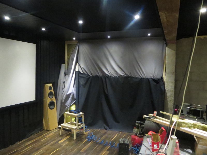

HJÄLP! Funkar denna färgkombination? (tygen alltså). Jag är bra på en hel del saker, inte på sådant...
