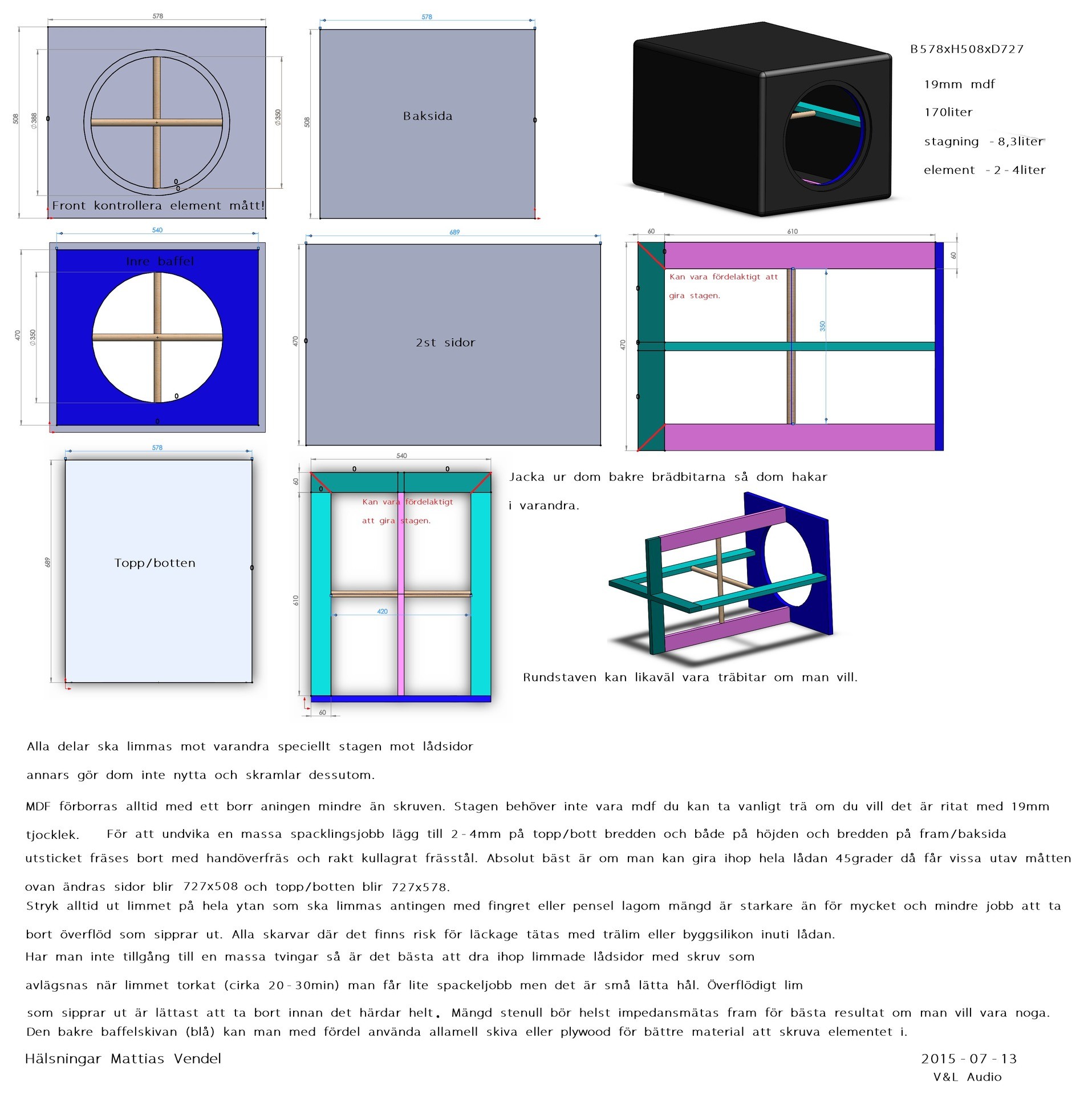

Ser bra ut, dom flesta brukar lägga inre baffeln innanför lådsidorna, topp/botten och främre baffeln ytterst på lådan samma med baksidan, är nog mest för att det är enklare att montera så.
Jag ritade en 170liters låda till en annan medlem i förrgår men den är mer långsmal så jag gjorde en annan lösning med stagning annars ser ditt alternativ till formatet bra ut speciellt med 22mm mdf.

Tack för responsen Mattias! Ska rita lite nu och uppdatera modellen.
Lådan som du ritade såg bra ut, men lite djup för mitt rum tyvärr.
Det där med att lägga till några millimeter för att underlätta spacklingen, skulle du kunna förklara det med någon illustrativ bild? Kopplade inte riktigt din text där.
Man tjänar ju lite volym på att ha fronten och baffeln ytterst. Men jag tänkte att man skulle fälla in frontbaffeln ialf och foliera lådan och måla fronten metallgrå så den matchar mina Guru Junior i valnöt  :) Eller så kan man bara limma på kanter på baffeln i efterhand så ser det likadant ut.

Nu har jag uppdaterat ritningen! Nya effektiva lådvolymen blev 172,35L med stagningen inräknad.
En ökning på 10L, inte illa pinkat!
