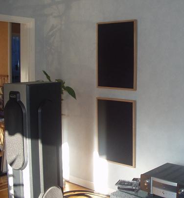

Jag hade tänkt göra något i den här stilen:
Och jag har redan skum-material som dämpar höga frekvenser, men jag hade tänkt att ha nått lager till, med ett material som dämpar lite lägre frekvenser. Hur ser/känns ett sånt material? Har det högre densitet eller...? sånna där asfaltsmattor kanske? help!
ps. jag vet inte vem bilden tillhör, så jag kan inte ge några specifika creds ;)

Bilden är min ;)
Jag använde mig utav akusikplattor från Ecophon i dom ramarna på bilden.
Men för att dämpa det lägre registret är det nog bättre att prova någon form av "tube traps" som man ställer i hörnen bakom högtalarna.
Gör en sökning på "Tube traps" så kommer du hitta en massa info. Sök här i forumet, på hififorum.nu och även på google.
Ett exempel man vara att köpa cylinderformat isolering som används för att isolera rör osv. Sen klä detta med något snyggt tyg och slutligen sätta på ett par träbitar uppe och nere för att få det att se lite exklusivare ut. :lol:

Akustikplattorna brukar vara gjorda av mineralull. De har behandlat dem på nått sätt för att få det styvare o sen målat dem.
King som är med i det stora stora biorumsbygget har billiga akustikplattor till salu. Rama in dem och ha en luftspalt bakom på 30mm så blir de ca 50mm tjocka och då får du en dämpning från ungefär 500-1000Hz och uppåt.
