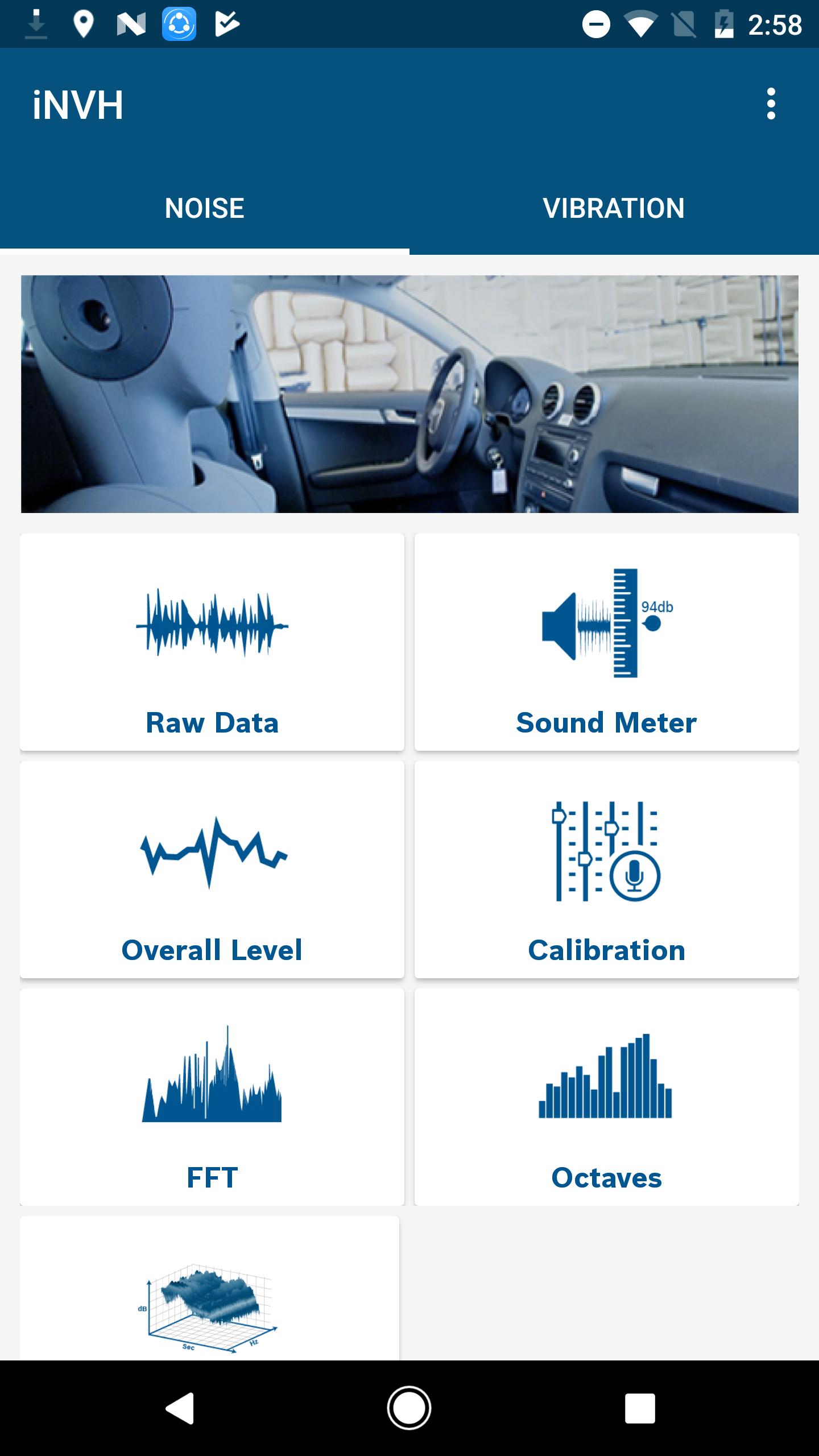

Finns ju appar till Smartphone för att mäta vibrationer. Tex Bosch iNVH. Lägg mobilen på högtalaren, spela lite hiphop och titta på realtidsgrafen. Superkul.
Redigerat av Bogge, 19 november 2019 - 15:58.
