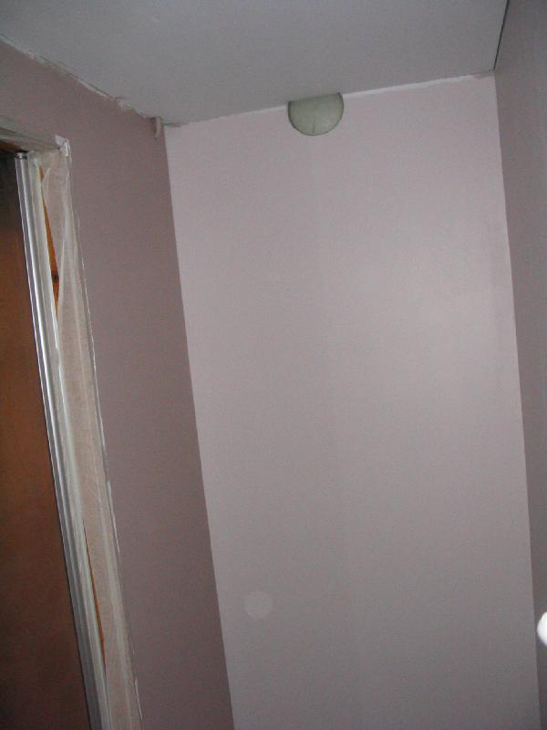

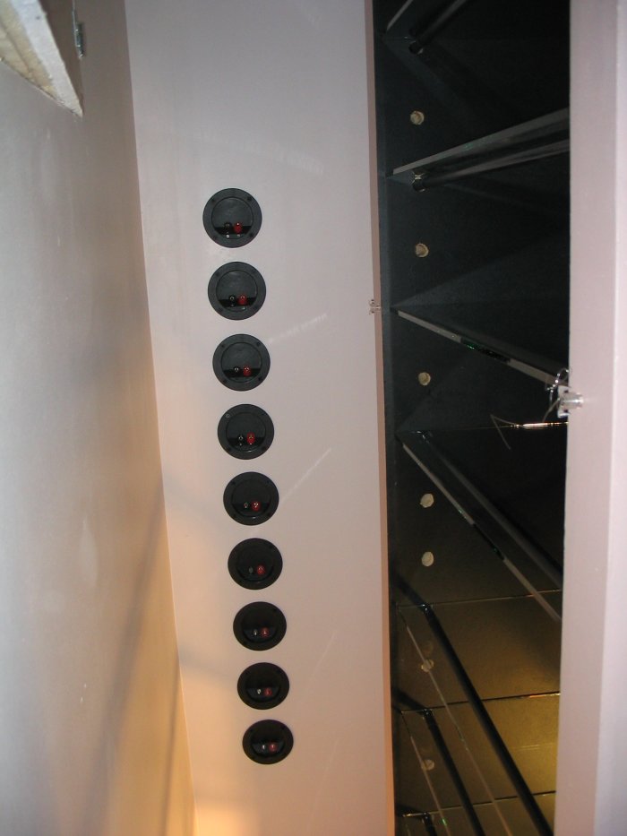

Jag hade tre fönster i rummet från början.
Två byggde jag för, jag kan dock öppna dessa om jag tar bort en takplatta och sträcker ner armen bakom gipsväggen så kan jag öppna. Detta är inget man gör så ofta men jag tänkte om jag inte kan öppna det så kommer jag att skjuta sönder fönstret med gräsklipparn det första jag gör.
Det tredje fönstret är längst bak i maskinrummet och där har jag byggt en lucka för som jag kan öppna så jag kommer åt fönstret och kan vädra.
https://www.minhembi...-1116711214.jpg
Man kan ana luckan på denna bild
