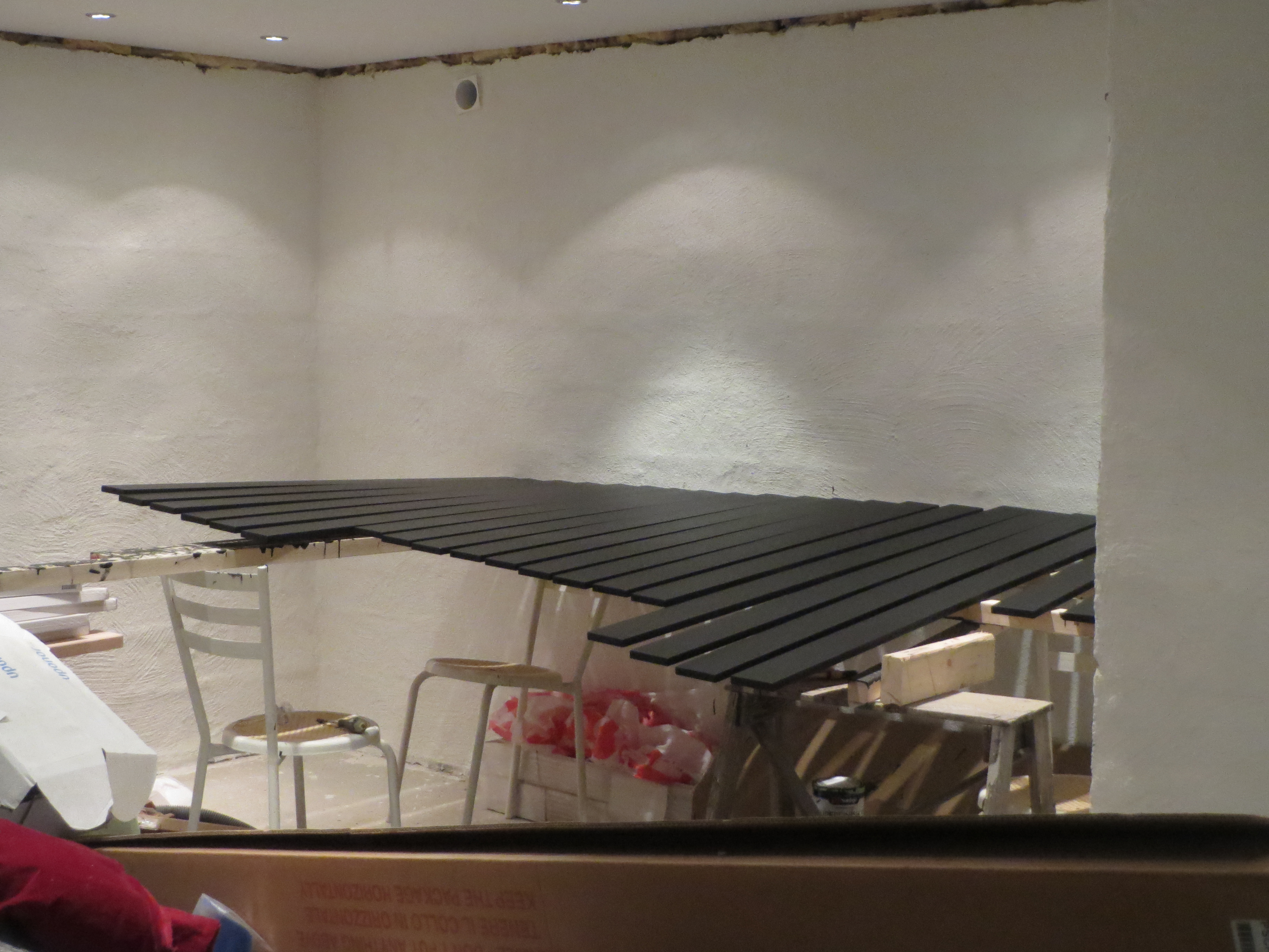

Jag har börjat massera Barcon som synes på bilden. Skall försöka få tag på material imorgon till att svetsa ett bra fäste för den nya platsen.
Jag valde nyansen svart till väggarna. Inga kompromisser.

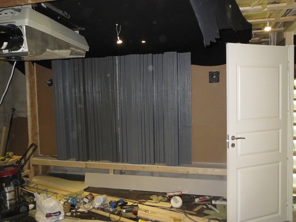

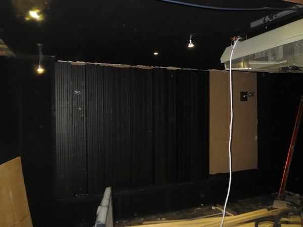

Jag lägger ner mycket tid på bakre delens diffusorer nu, så här skall det se ut "ungefär" fast såklart svarta (det är två lager epoxifärg på nu). De sitter på rätt stora membranabsorbenter:

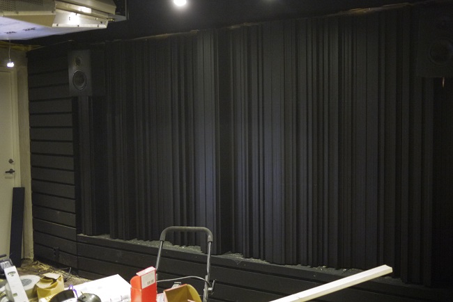

Bakre väggen blir såhär : (fast mycket skräp på bilden)

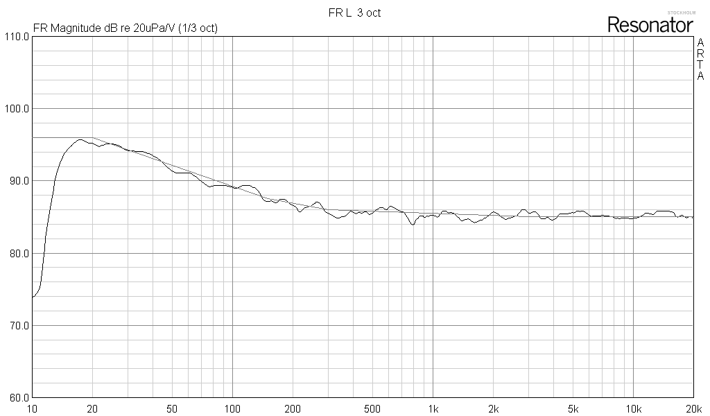

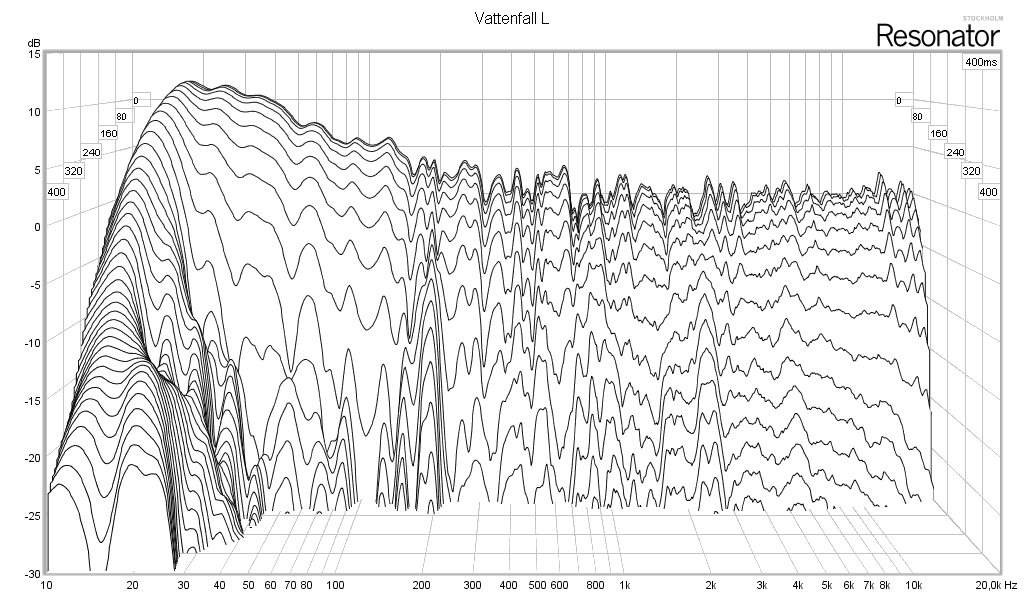

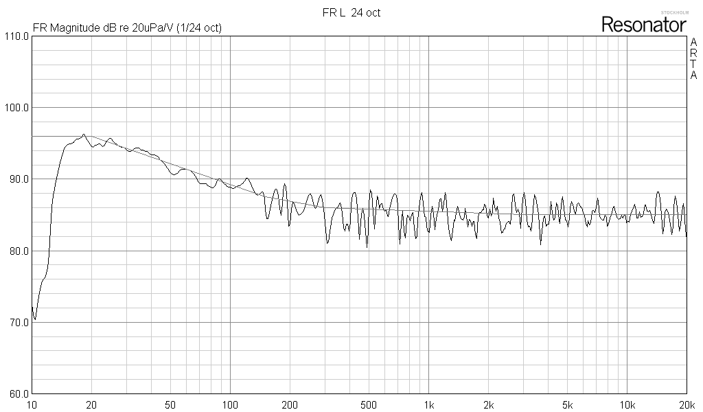

Det är fortfarande lite intressant aktivitet kring 66Hz där vi får en dip i sweetspot och högre decaytider. Jens är inte så bekymrad för det, men för mig så är det ju ett "hack" i grafen. Jag/vi skall försöka få fram vad det är (jag erkänner öppet att jag inte förstår allt Jens pratar om, men det verkar vara en kombination av vägg och tak som orsakar det). Det finns ideer om att ordna till det så i slutändan blir det nog bra. Och inte fasen är det troligt att det är något jag hör...
På sweetspot med bägge hornen och minidsp (alltså snabbt minidspat) ser det nu ut såhär:
Jag har inte lyft något längre ner, (det enda mindsp jag gjort är i princip att trycka ner några saker) men det ser ut som jag har bra svar ner till 12-13 Hz vilket ju inte är tokigt. Notera att jag har högpassfilter i minidspn på 10Hz också.

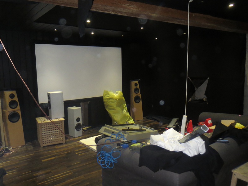

Skall komplettera med lite spalter framöver och det är ju en hel del utseendefix kvar också. Tänkte måla lite högtalare, andra skall ju in bakom tyg osv. Centern skall ju byggas om också. Puh. En del kvar, men om man tittar på en av före bilderna i början av tråden så inser man ju att det är ju knappt 1% kvar. Och enkla saker.
Jag tror det här blir som jag tänkt mig till sist.

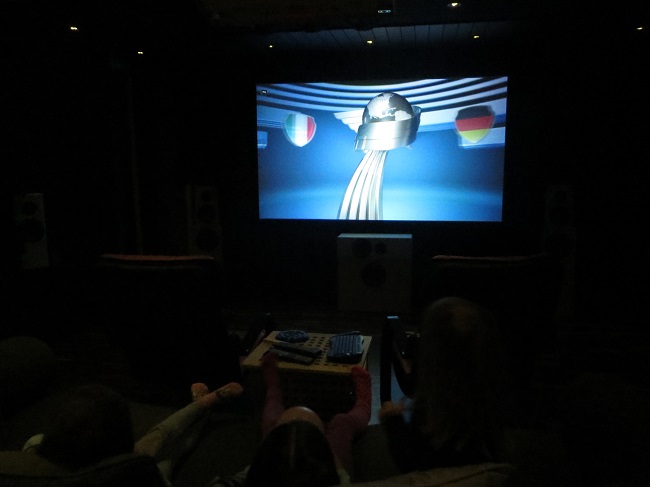

Hade killkväll hemma igår, sådant behövs ibland, och efter grillande och bastande blev det en film. SKyfall blev valet (man ligger ju en aning efter med en bionedtid på 2 år).
Ingen hemma utom de i bion så man kunde ha en trevlig nivå. Jösses vad systemet presenterar, känns som det är helt utan gränser.

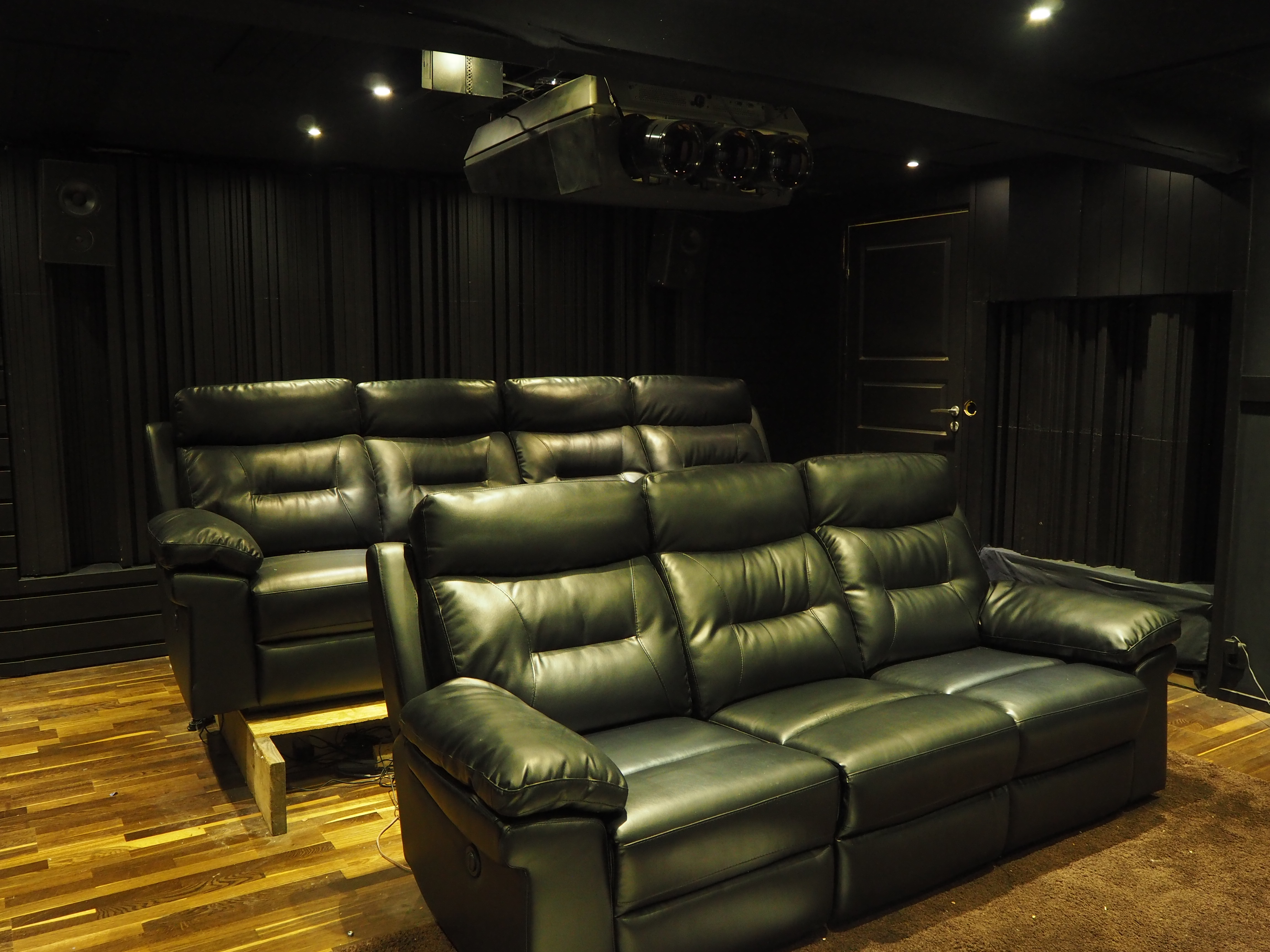

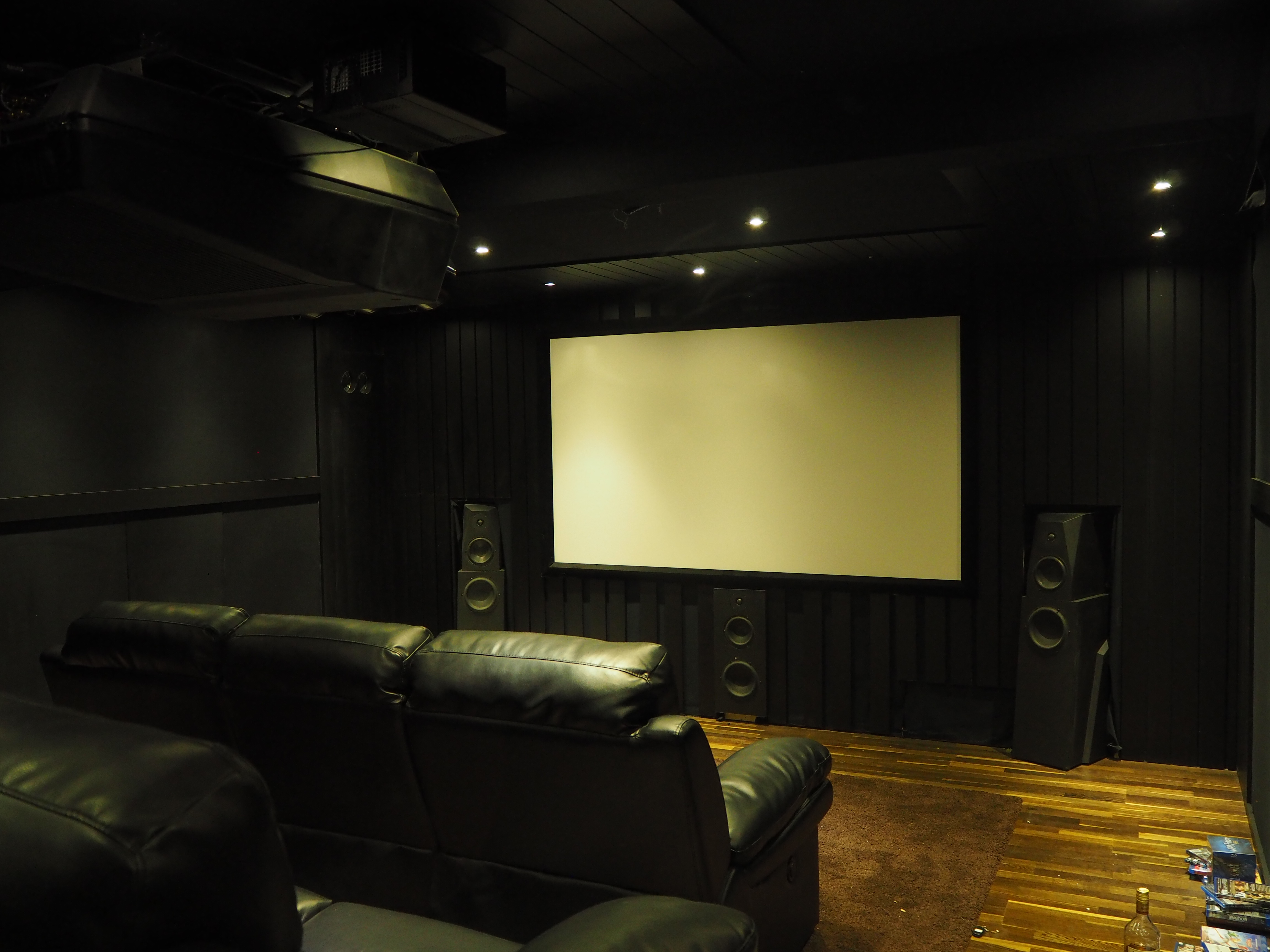

Beställde även soffor igår, så här blir det :
Främre raden blir en 3 sits soffa (med indivduella elekriska recliners) och bake raden blir en 4:a av samma sort.
Tänkte ha recliner fåtöljer fram, men man förlorar så mycket bredd och de två som sitter på sidan om mitten kommer så långt från sweetspot då.

Fåtöljen till vänster skall förstås inte vara med.
Bilden tagen då jag sitter och jobbar i bion, därav laptopen. Trevlig miljö att jobba hemma i.
Igår kväll såg jag första filmen med äldsta dottern (snart 5år), vi kollade Turbo. Vilken höjdarupplevelse.
Efter döttrarna somnat blev det film med sambon, kändes som nyinvigning för så mycket hänt sedan sist. Sofforna med elektrisk recliner är riktigt riktigt bra tycker jag!

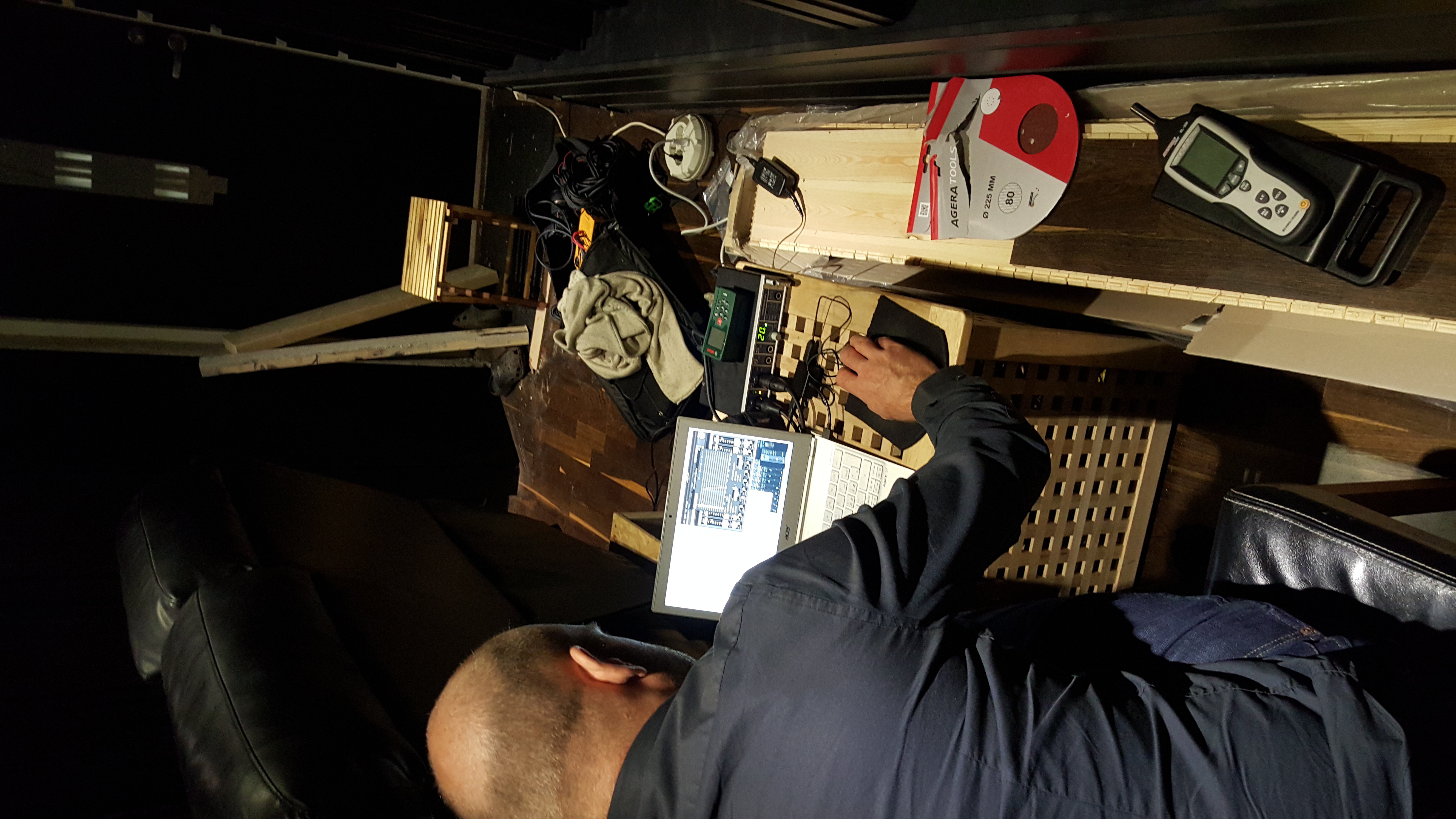

2 År efter första besöket så kom Jens från Resonator tillbaka för att mäta in och justera Minidsp osv.
Jens spenderade 11h i rummet med mätningar, inställningar, provlyssning, och så "repeat" på det. Vi höll på till kl 23, tur att barnen sov djupt för när stordraken i Draktränaren kraschade som slut på allt så stod INGET still ![]()
Många saker fixades utöver det vanliga justerandet, bra att veta kanske?

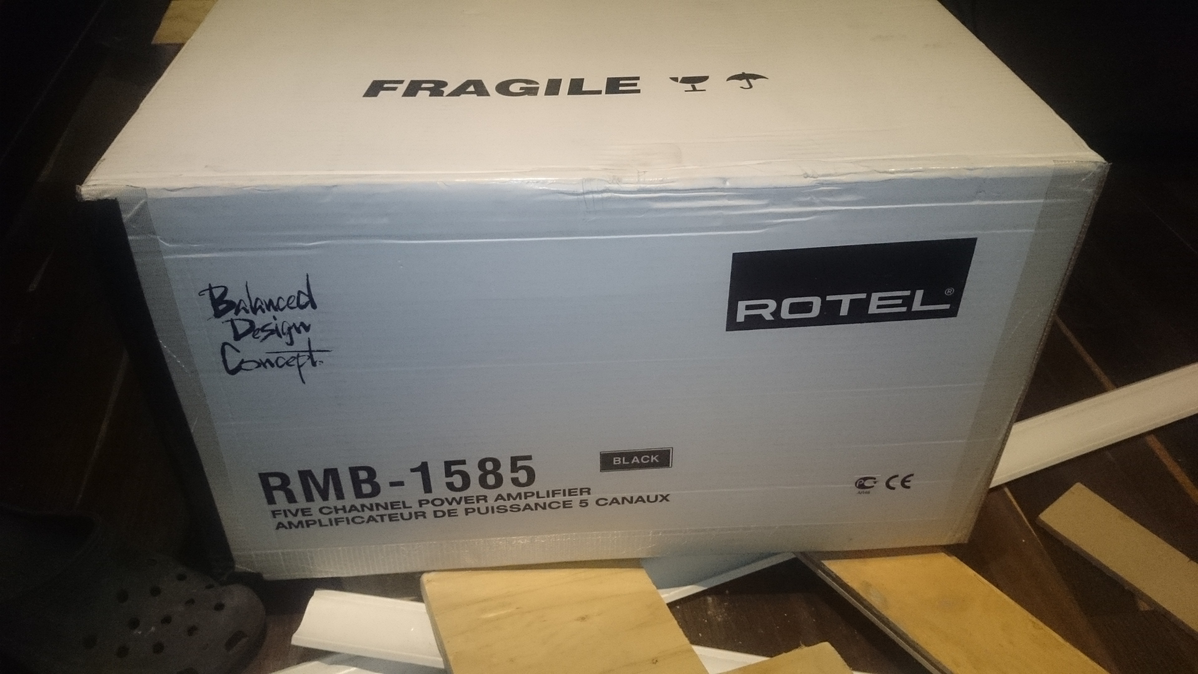

- Mitt rotel slutsteg ger inte alls full utsignal med RCA ingång använd (obalanserat). Man skall ha balanserat så när vi bytte från obalanserat till balanserat från MiniDSP till RMB1585:an så fick vi 10dB till. Tur att Jens hade med sig ett par XLR kablar som stympades och kunde användas.

Jens hittade arbetsplats bakom bakre raden. Blev många timmar han satt där...
