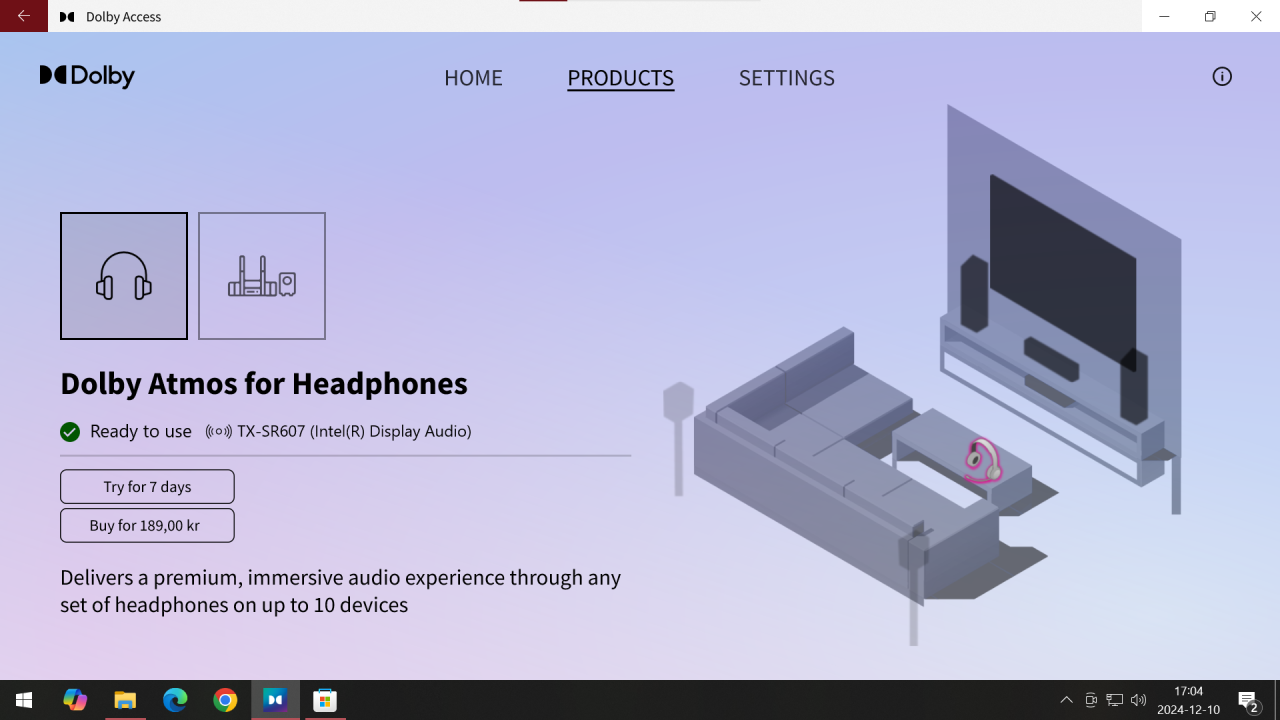

Jag börjar med att högerklicka på ljud-ikonen nere vid klockan på skrivbordet och väljer Högtalarkonfiguration -> Dolby Atmos for Headphones.

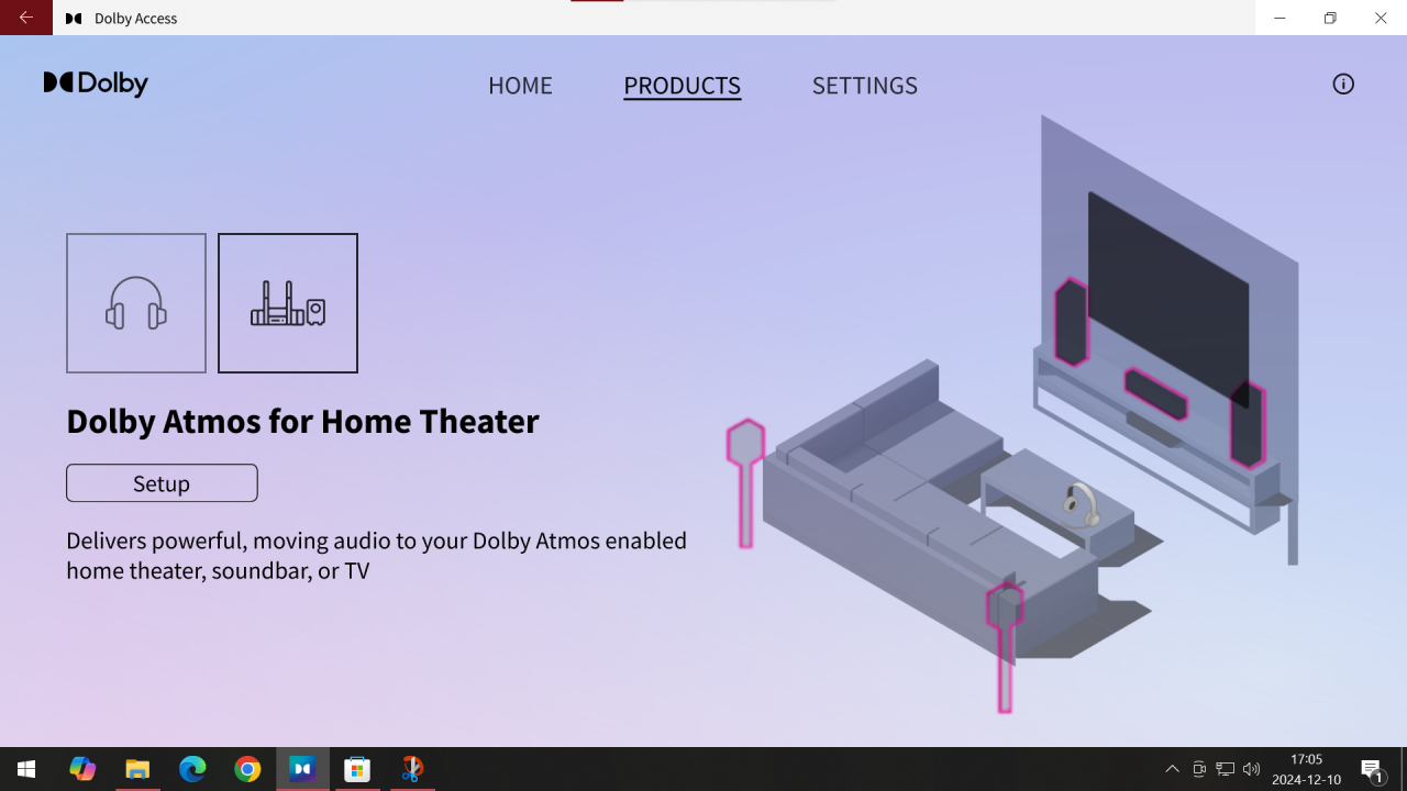

När jag startar appen Dolby Access så ser jag följande:
Jag klickar då på Dolby Atmos for home theatre.

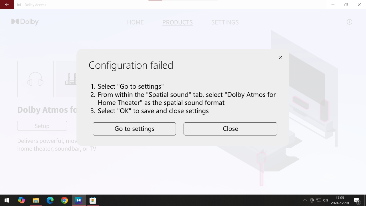

Jag får då meddelandet "Configuration failed" och klickar då på "Go to settings":

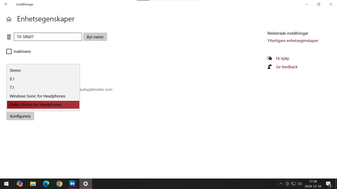

Tidigare idag när jag var inne i inställningarna nedan så fanns valet "Dolby Atmos for home theatre" där att välja för första gången. När jag då valde det så såg det först bra ut, recievern hade ställt om sig till TrueHD men inget ljud spelades upp. Jag gjorde därefter en omstart och då var valet "Dolby Atmos for home theatre" återigen borta.

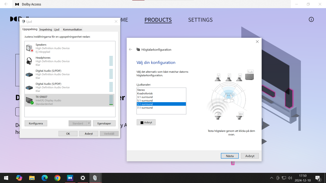

Jag har testat med att låta inställningen vara kvar på "Dolby Atmos for headphones", men när jag går in i högtalarkonfigurationen och väljer 5.1 så låter det både ur höger och vänster front när jag väljer någon av surroundhögtalarna i testläget. Jag har inte heller sett att recievern automatiskt ställt om sig till något vettigt när den står inställd på "Dolby Atmos for headphones",

Din Onkyo TX-SR607 har ingen Dolby Atmos avkodning. Den försöker med Dolby TrueHD för den är bärare av Dolby Atmos men när inget finns som kan spela upp Dolby Atmos avslutar den där och kan inte gå vidare.
Vad du håller på med är egentligen en teknisk omöjlighet och det är därför du får alla problem.

För Dolby Atmos for Headphones krävs inte något speciellt stöd i receivern eftersom rendering och HRTF-simulering görs på datorn som sedan skickar ut resultatet i PCM 2.0.
Men för Dolby Atmos for Home Theater krävs förstås stöd i receivern om det ska fungera.
Att receivern först visade Dolby TrueHD beror nog på att den misstolkade signalen den fick. TrueHD skickas inbäddat i en Dolby MAT-container (Metadata Enhanced Audio Transport).
Med Dolby Atmos har MAT-containern utökats till version 2.0 som utöver TrueHD även stödjer objektbaserat ljud i okomprimerad PCM för innehåll skapat i realtid, exempelvis spel.
När Dolby Atmos for Home Theater är aktivt skickar Windows ut systemljudet i MAT 2.0, men en receiver som inte har stöd för Dolby Atmos uppfattar det som en MAT-container utan användbart innehåll. Den kan dock felaktigt visa TrueHD ändå eftersom den utgår från att Dolby MAT betyder TrueHD.
(Dolby TrueHD, Dolby Digital Plus och Dolby AC-4 används bara för förinspelat material. Vid uppspelning när Dolby Atmos är aktivt i Windows kan materialet antingen skickas över orört eller kodas av och skickas ut som Dolby MAT 2.0.)
