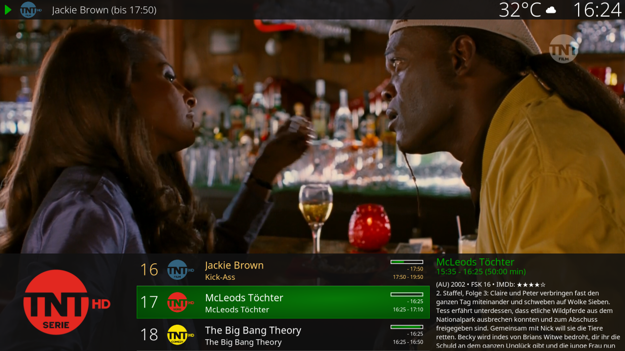

Postad 24 juli 2019 - 12:53
22mc
  • 22mc
  • 1 976 inlägg
Måste bara tipsa om detta skin om man kör Kodi och pvr
https://forum.kodi.t....php?tid=345174
Underbart skin med massa pvr views
Hur nice är inte denna channellist
