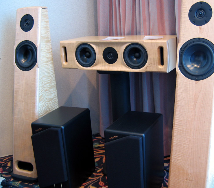

Jag har ett par golvare som jag tänkt ha under ett bord, problemet är att de då är för höga och inte får plats under bordet. Jag funderar då på att ha dem liggandes, och bygga någon form av stativ så de ändå kommer upp något, ungefär som (centern?) är på denna bild.
eller kommer dom att explodera då?

Tanken är att högtalarna ska stå så nära kanten är de används. Vid serriöst filmtittande ska de gå att rulla fram så de står fritt på golvet, men som sagt i huvudsak under bordet. Ja det är ett datorbord, jag ska dock bygga det själv. Problemet är dock att om jag anpassar mig efter högtalarna så blir bordet för högt och inte bekvämt att sitta vid :/
Jag gick crazy i paint och fick fram detta
Jag är en stackars student och så vidare och om jag ska köpa andra högtalare blir det nog ett par logitechhögtalare för runt 500 kronor :(

Är inte de som är på bilden, ville bara åt idén med hur de satt centern.
Dessa har jag, inte fullt lika skojiga. Verkar vara väldigt lågt anrahandsvärde, men jag är rätt nöjd med dem, förutom att recivern håller på att lägga av fullständigt.
