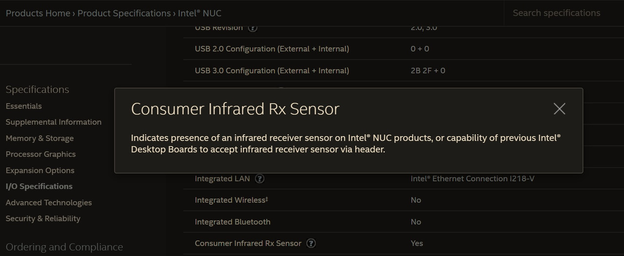

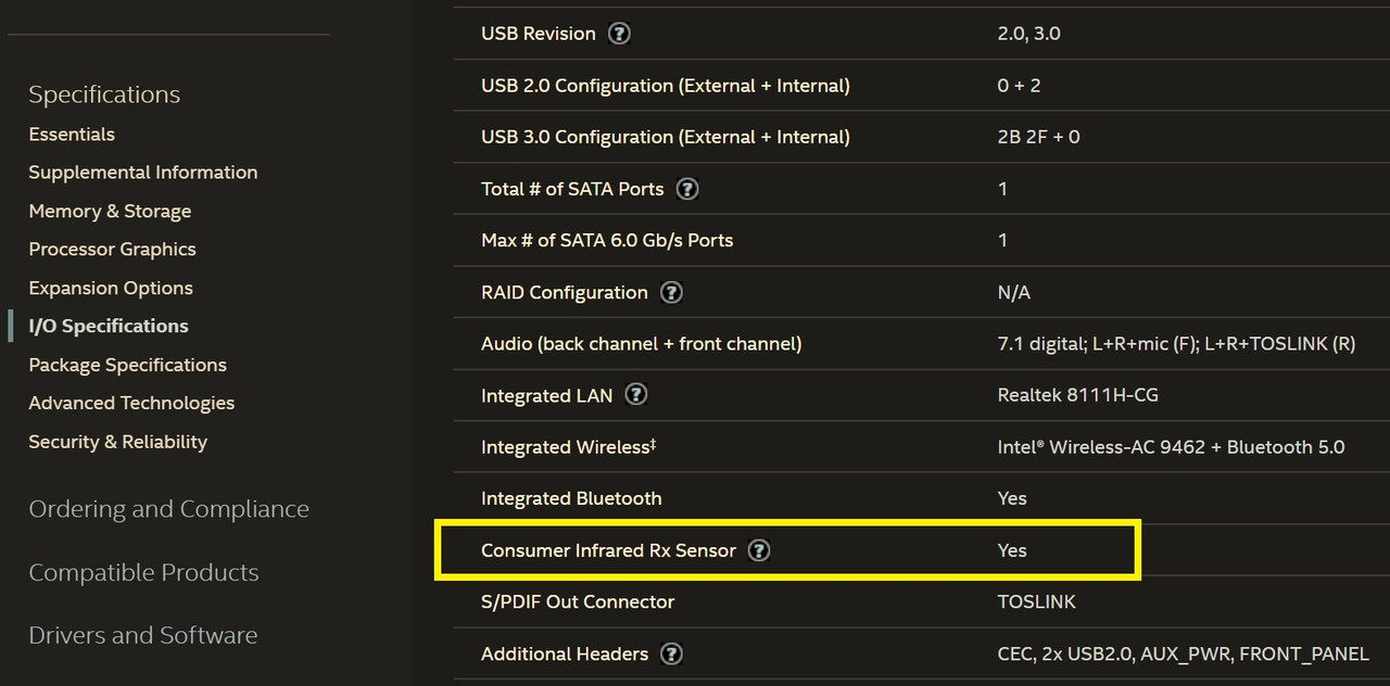

Du får kolla efter en NUC som har detta i specs:

Fjärrkontrollen har ingen mottagare som man sätter in i usb-uttag, den bara fungerar. Om det nu var det du menade?
Med denna borde du inte behöva leta special-modeller av NUCen.

Så rätt, jag vill ha möjligheten att köra något linuxsystem typ reborn linux kde på disken även om det inte blir troligt.
En sista fråga har jag, kommer min fjärr: Origen ae att fungera på den nya intel nucen jag skaffar, med hjälp av en flirc-usb?
Postad 22 juni 2020 - 15:20
Unregistered17177ab2
  • Unregistered17177ab2
  • 898 inlägg
Eftersom den nya Intel NUC 5CPYH / Celeron N3050 har det jag tipsade om i inlägg #4 så kommer den troligen att funka rakt av, utan flirc.

Den bör kunna styras av din fjärr (utan usb).
