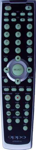

Tack för det!
Hittar inget om vilken fjärr denna funkar med. Vet du?
Det står också att denna "nya" är baserad på 1022 så det verkar ju rätt lovande.
Jag beställde en ny gratis fjärr från Oppos hemsida som firmwaret funkar med. Kostar 9 dollar i frakt allt som allt och tog 5 arbetsdagar att få hem. Man kan beställa fjärrkontroll här:
http://www.oppodigit...om/products.asp
ser ut så här:
Eftersom firmwaret baseras på 1022 så funkar antagligen funktionen att byta fjärr genom att hålla inne stop-knappen på DVD-spelaren i 5 sekunder.
Ingen som råkat ut för mitt problem med siffran 2 på fjärren som fungerar som power off? (alla andra knappar är helt rätt).
Jag hjälpte en polare att uppgradera firmware på hans europeiska spelare (oppo opdv971h). Efter uppgradering till firmware 1111b så fungerar inte hans gammla dosa (se medföljande fjärr.) och på den "nya" fjärren blev nummerknapp två "av/på knapp" :rolleyes:
Ny fjärrkontroll
Bifogad fil  new_rc.jpg   193,88K   29 Antal nerladdningar
Medföljande fjärrkontroll
Bifogad fil  old_rc.jpg   216,9K   39 Antal nerladdningar
Jag löste problemet genom att ladda ner firmware för europeisk modell postad av MarekSound tidigare i tråden. Packade upp den och döpte om OPDV971H(BES) -2-1226(old rc).bin till 935.bin. Brännde sedan ut den filen på en cdr UTAN stöd för joliet, för annars vill inte spelaren kännas vid skivan.
Spelaren bootade på skivan och vipps så funkar hans gammla fjärrkontroll och spelar kan göras regionsfri med "SETUP, 9210". :rolleyes:
Jag har byggt en .iso av skivan jag använde, om någon vill ha den skickad så skicka ett pm. OBS! fungerar för den europeiska med medföljande fjärkontroll som på bilden ovan. Använd skivan på eget ansvar. :D
Redigerat av babolatt, 12 januari 2006 - 16:48.

Bifogad fil  1w.JPG   129,01K   85 Antal nerladdningarTjena alla glada Oppo användare . Själv e jag nöjd men har lite frågor ;)
- Jag har nyligen Köpt Oppo OPDV971H Med denna Fjärrkontroll ( se bifogad Bild 1w ) Nu e frågan jag vill ju ha senaste ( felfria ) Firmware till min Oppo , Så nu e frågan ska jag skicka efter en ny Fjärrkontroll I så fall Varifrån ?
- Eller ska jag ha kvar denna fjärrkontroll I så fall vilken är den senaste fungerande Firmware ?
- Som läget e nu ialla fall så Instalerade jag Firmware 971h-1111b Och Jag kan bara säga att nu funkar inte fjärren till spelaren :)
MvH Michoo

Jag har samma version på Oppo och Fjärr som du och det finns några alternativ för din originalfjärr:
- Det absolut senaste firmwaret, 1226 finns att hämta här: LivingCinema Forum
- Mitt modfierade firmware som bygger på ett ryskt moddat firmware (skicka ett PM om du vill ha). Se min tidigare post ovan vad som är ändrat.
Jag har också testat med den nya fjärrkontrollen men fick problem med att knapp 2 fungerade som power (trots att firmwaret var avsett för denna fjärr) vilket var lite jobbigt :) Tror att det är någon liten skillnad på hur den Europeiska Oppon hanterar detta jämfört med den amerikanska. Har i och för sig en fundering på hur jag ska få den nya fjärren att funka med min EU-Oppo....
