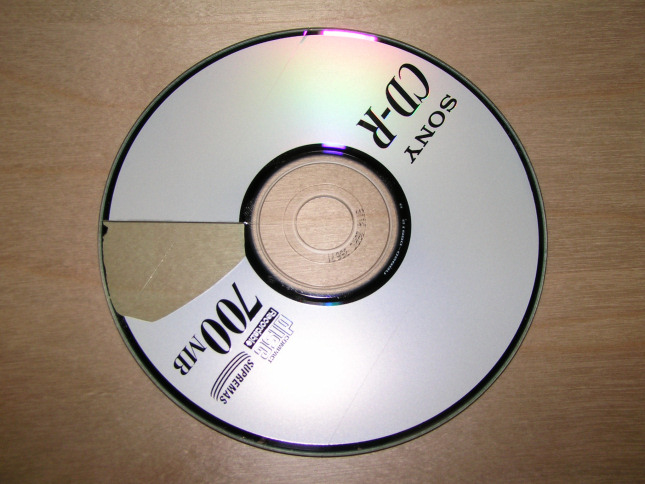

Testade nu igen, längsgående repa, med en Sony CD-R, bränd i Samsung S182D CD/DVD
brännare, 8x hastighet.
Spelade in via SPDIF och det funkade inte. Den började hacka på låt 3. Felet varar i 10 sekunder
sen spelas resten upp felfritt igen.
Testade skivan i Nero CD-DVD-speed, och felen kommer på samma ställe som i CD-spelaren:
nerocd_dvd_speed_tvarepor.png 41.96K
0 Antal nerladdningar
edit: förtydligande.

Repade samma skiva på tvären, eftersom den innersta biten på skivan fortfarande var felfri (ville
inte förstöra fler skivor).
Repan blev tjock eftersom foliet lyfte i kanten, men de första 8 minuterna gick att läsa av helt
felfritt trots många C1-fel (inga C2-fel):
nerocddvdspeed_fetrepa_samsung.png 39.71K
När jag tog ut skivan och blåste på den så hände detta:
heltkassskiva.jpg 100.52K
Förstår inte hur skivan kunde läsas när folien var lös, men det gick iaf (stoppade programmet 8
minuter in på skivan, därefter var den kass sedan innan). Det var väl ren tur att inte folien flög
av inne i läsaren.
Redigerat av Ageve, 13 August 2007 - 22:42.

Test med originalskivaHade tänkt kasta en gammal "lasse stefans" skiva eftersom den var så repig (och så kass musik), men fick en idé... tänk om informationen går att rädda. Det är inte jag som har köpt skivan, och inte jag som har repat den. Förstår inte hur den har kunnat bli så, men det är iaf ett bra exempel på en misshandlad skiva, pga slarv, inte medvetet som mina repor. märken osv. Bilder på skivan (klicka för full storlek):
PICT8818.JPG 691.25K
26 Antal nerladdningar
PICT8823.JPG 707.43K
21 Antal nerladdningarResultat i Nero CD-DVD speed, inläst i Samsungen. En mängd C1-fel och några C2-fel:
nassestefans.png 42.24K
2 Antal nerladdningarRippade hela skivan i EAC, och det blev några misstänkta positioner, men rippningen gick rätt snabbt ändå, flera låtar hade t om 100% kvalitet (EAC visar minskad kvalitet så fort programmet måste läsa om informationen. Det behöver alltså inte bli fel bara för att det står 98% istället för 100%). EAC-logg: » Klicka här för att visa spoiler - Klicka en gång till för att dölja den... « EAC extraheringsloggfil från 15. Augusti 2007, 17:31 för CD Okänd Artist / Okänd Titel
Använd enhet : TSSTcorpCD/DVDW SH-S182D Adapter: 0 ID: 0 Läsmetod : Säker med C2, accurate stream, INGEN bortkopplad cache Läs-offset-korrigering : 0 Läs in i Lead-In och Lead-Out : Nej
Använt output format : Interna WAV Rutiner 44.100 Hz; 16 Bit; Stereo
Andra inställningar : Fyll upp saknade offset-samplingar med tystnad : Ja Radera inledande och eftersläpande tysta block : Nej Native Win32 gränssnitt för Win NT & 2000
Spår 1 Filnamn H:\nasse stefans\Track01.wav
Misstänkt position 0:00:17 Misstänkt position 0:00:24 Misstänkt position 0:00:29 Misstänkt position 0:00:54 Misstänkt position 0:00:56 - 0:00:58 Misstänkt position 0:01:02
Peak-nivå 88.1 % Spårkvalité 95.1 % Kopiera CRC 961E4A53 Kopia färdig
Spår 2 Filnamn H:\nasse stefans\Track02.wav
Misstänkt position 0:00:08 Misstänkt position 0:00:13 Misstänkt position 0:00:20
Peak-nivå 83.8 % Spårkvalité 96.7 % Kopiera CRC EF28BFC9 Kopia färdig
Spår 3 Filnamn H:\nasse stefans\Track03.wav
Misstänkt position 0:00:22 - 0:00:26 Misstänkt position 0:00:31
Peak-nivå 90.5 % Spårkvalité 94.2 % Kopiera CRC 11773564 Kopia färdig
Spår 4 Filnamn H:\nasse stefans\Track04.wav
Peak-nivå 88.0 % Spårkvalité 100.0 % Kopiera CRC 3D126235 Kopia OK
Spår 5 Filnamn H:\nasse stefans\Track05.wav
Peak-nivå 88.3 % Spårkvalité 100.0 % Kopiera CRC 4A401C6A Kopia OK
Spår 6 Filnamn H:\nasse stefans\Track06.wav
Peak-nivå 97.5 % Spårkvalité 99.9 % Kopiera CRC 79CEC36B Kopia OK
Spår 7 Filnamn H:\nasse stefans\Track07.wav
Peak-nivå 100.0 % Spårkvalité 100.0 % Kopiera CRC 1588688E Kopia OK
Spår 8 Filnamn H:\nasse stefans\Track08.wav
Peak-nivå 100.0 % Spårkvalité 100.0 % Kopiera CRC 08185EC3 Kopia OK
Spår 9 Filnamn H:\nasse stefans\Track09.wav
Peak-nivå 95.1 % Spårkvalité 100.0 % Kopiera CRC 84603E78 Kopia OK
Spår 10 Filnamn H:\nasse stefans\Track10.wav
Misstänkt position 0:03:33
Peak-nivå 93.8 % Spårkvalité 97.4 % Kopiera CRC 1568CFA7 Kopia färdig
Spår 11 Filnamn H:\nasse stefans\Track11.wav
Misstänkt position 0:00:26 - 0:00:27 Misstänkt position 0:00:32 - 0:00:33 Misstänkt position 0:00:35 - 0:00:36
Peak-nivå 80.5 % Spårkvalité 95.9 % Kopiera CRC 85BB6469 Kopia färdig
Spår 12 Filnamn H:\nasse stefans\Track12.wav
Misstänkt position 0:00:04 - 0:00:05 Misstänkt position 0:00:58
Peak-nivå 94.8 % Spårkvalité 96.1 % Kopiera CRC 7FE60BA8 Kopia färdig
Spår 13 Filnamn H:\nasse stefans\Track13.wav
Peak-nivå 92.8 % Spårkvalité 100.0 % Kopiera CRC 811E1B16 Kopia OK
Spår 14 Filnamn H:\nasse stefans\Track14.wav
Peak-nivå 94.0 % Spårkvalité 100.0 % Kopiera CRC D277C247 Kopia OK
Spår 15 Filnamn H:\nasse stefans\Track15.wav
Peak-nivå 100.0 % Spårkvalité 100.0 % Kopiera CRC 9FBC1D82 Kopia OK
Det fanns fel
Slut på status rapport Eftersom det inte finns någon data att jämföra med så är här ett ljudklipp från första spåret, det med flest misstänkta positioner (kolla EAC loggen): OBS! Varning för dålig musik
lasse_stefans_1.mp3 1.03MB
20 Antal nerladdningar
Redigerat av Ageve, 16 August 2007 - 00:58.
