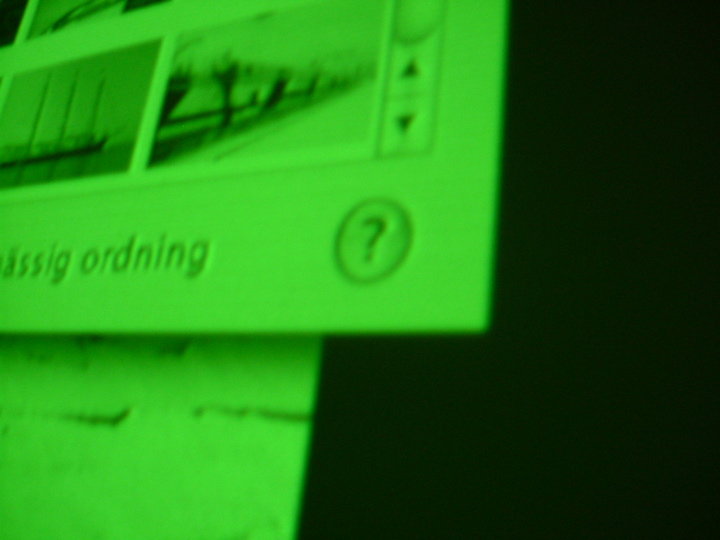

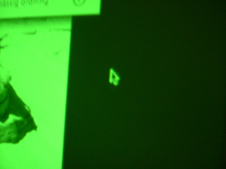

Jag fick min modul idag och har testat den i en halvtimme nu.
Först så blev jag lite negativt inställd för jag var tvungen att göra om konvergensen, den var lite fel fast jag körde samma upplösning som tidigare (720p 60Hz) men sen fick jag hastigt ändra uppfattning... för vilken skillnad i skärpa det blev! Konvergensmönstrets lodräta streck var tidigare ganska breda, speciellt ute i kanterna. Nu är de hälften så breda som innan - och lika smala över hela bilden! Beror ju säkert på min långa vga-kabel men det blev en dramatisk skillnad faktiskt. Så nu ägnar jag med glädje aftonen åt att konvergera om projektorn :-)
Började som sagt med att plugga in den till datorn via dvi-kabel och det funkade ju klockrent... skärmen till och med heter Barco i datorn. Alla möjliga upplösningar dök upp direkt, bland dem fanns 720p och 1080p. Båda funkade direkt, precis som innan. Se bild:
Bifogad fil  barcodvi.jpg   44.81K   114 Antal nerladdningar
Provade även att koppla in en lånad pioneer-dvd via hdmi-dvi-adapter ansluten till dvi-kabeln. Fungerade direkt, verkar inte vara nåt krångel med hdcp. Testade 576p och 720p och det gick så bra så.
Eftersom det är ljust ute så kan jag inte se än om bilden blivit något bättre i övrigt men innan så har jag kört dvd i 576i via component (projektorn linjedubblar) och det har blivit en jättebehaglig bild. Nu var bilden mycket, mycket skarpare än innan - så skarp att man såg pixlarna som de där tramstexterna (varning, visa inte på bussar, kopiera inte osv) var uppbyggda av... testade dock några filmer och i filmerna så såg det inte pixligt ut längre - men å andra sidan så är det ju fortfarande ljust ute så det kanske inte syns så väl.
Modulen har två nackdelar också. För det första så måste man ha en lång smal skruvmejsel för att skruva fast den. En sådan hade jag ju naturligtvis inte... inte så stor nackdel men ändå ;-)
För det andra så bygger den 5cm vilket innebär att hela dvi-kontakten sticker ut en bit bakom projektorn. Inte idealiskt för mig som har projektorn framför soffan och inte alls sällan använder den som fotpall... Man kan ju mycket väl tänka sig att någon råkar lägga foten på dvi-kontakten och liksom bryter sönder det hela... så där måste jag fixa något sparkskydd.
Får återkomma efter mörkrets inbrott när jag kan avgöra lite mer vad som har ändrats (samt kanske även fixa en kamera) men jag kan definitivt säga att modulen existerar och att den verkar göra det John sagt den ska göra.

Hur är kantskärpan runt objekt som befinner sig några meter bakåt i bilden?
Syns det någon "ghosting" som han på eisemann-theater påstår? Postad bild
"Notice ghosting on right w/ external transcoder connected to port 3"
/TMsurround.
Redigerat av TMsurround, 04 October 2006 - 11:41.

Det är relativt. Kan se om jag kan få tag i nån digitalkamera och fota lite men jag upplever inget problem med ghosting faktiskt. Men det gjorde jag inte innan heller. Kollade på två avsnitt Prison Break igår och bilden kändes lite skarpare på de två avsnitten än vad den kändes på de tidigare 11 som jag sett på genom vga-kabeln.
Soffan är på kanske 5m avstånd från duken också, så man sitter bakom själva projektorn. Där är bilden verkligen skitbra. Gränsen för skitbra verkar vara i höjd med linserna, står man nära duken så ser ju bilden jättesuddig ut. (Vilket den också gjorde innan.) Men jag tycker ändå inte att det är någon ghosting att tala om, definitivt inte från soffan. Kan kolla i afton och se om jag kan se nån.

gusax
  • gusax
  • 1425 inlägg
/TMsurround.
Jag tog några foton och lade upp i mitt galleri men jag kan inte påstå att jag ser nån ghosting. Det kanske man gör om man sitter två år för att få perfekt fokus men jag är skitnöjd med min fokus nu och ser inte minsta tendens till sådana där skuggor.
Oskärpan i bilderna kommer sig för övrigt från att jag hade för lång exponeringstid på kameran eller något liknande. Kameran är inte någon höjdare. Det ser skarpare ut i verkligheten (och fortfarande skuggfritt).
