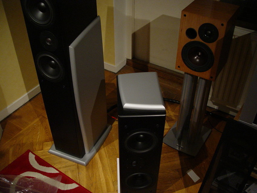

Bidrar men en bild på lite Audes front + center som jag hade i min ägo en gång i tiden
hr inte HiFi Kit deras lösa element? Faktiskt jäkligt bra element.
