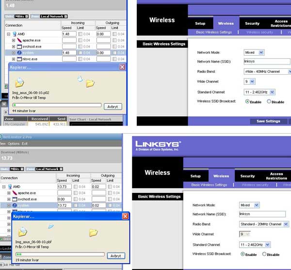

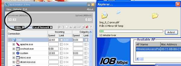

Postad 13 August 2006 - 11:58
ruva
  • ruva
  • 2789 inlägg
D-link 524 skall också ha throughput på 80mbit.
När det gäller linksys fick jag detta svar från deras support:
WRT54G har en throughput på ca 30mb/sek, det är rätt så generellt på vad vi kan erbjuda på våra enheter. Vi har nya produkter som kan erbjuda 100mbit på wan, men då måste du upp i prisnivåer. WRT300N har 100mbit, RV-serien även den. WRV54G ska ha det med också.
Dessa två kostar runt tusingen plus moms. Kommer själv förmodligen byta till en WRT300N hemma.
Testade en WRT300N och pcCard och på en halvmeter fick jag max 13 Mbits/s i standrad 20 Mhz (som teoretiskt ska ge 54) och på dubbla 40 Mhz (som ska ge teoretiska 300) fick jag 1-2 Mbit/s. Omvända världen kan man säga. Bredvid körde jag Internet på en standard G router fär att simmulera en grannes nätverk (bor enskillt ute på landsbygden) och en trådlös telefon 3 meter från routern + laptopen med PCcardet.
Mitt G-nätverk (teoretiskt 108) tuffade på i 23 Mbit/s med sträckan av 7 meter och ett golv som hinder.
Obs - kanaler och SID var olika i mitt hemmatest i de olika nätverken.
Utrusning:
Linksys WRT300N router och PC-card
LevelOne 108 Mb Accesspoint + 108 Mb router (onvänd ordning från ADS-modem) och Trådat Lan till datorn.
Redigerat av ruva, 13 August 2006 - 12:07.
