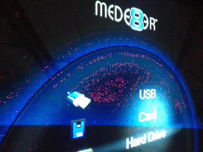

Det går att höra skillnad på HDMI-kablar precis som man kan se skillnad på HDMI-kablar. Men det handlar inte subjektiva förbättringar som "varmare" eller "klarare" utan om att det med ena kabeln uppstår överföringsfel, bitfel. Sedan kan förstås en person med ett affekterat sinnelag väga in tonvis med subjektiva omdömen kring detta bitfel.
Forummedlemmen bjogul postade i BenQ W1070-tråden ett inlägg om bitfel vid överföringen. Bilden är väldigt illustrerande för vad som kan hända när HDMI-kabeln inte riktigt håller måttet.
Skillnaden mellan bild och ljud är att med bild kan man tydligt peka ut och visa exakt var felen finns. Med ljud är det förstås inte riktigt samma sak och bitfel i motsvarande grad för ljudet kommer sannolikt att yttra sig som en distorsion någonstans. Något kan man kanske kan höra och beskriva som att den ena kabeln gav bättre ljud.
Vilket givetvis inte är fel resonemang på något sätt. Den ena kabeln låter faktiskt sämre (eller ger sämre bild) eftersom det uppstår fel i överföringen.
Men det är också att lura sig själv en smula att tänka på det sättet. Två HDMI-kablar vilka fungerar normalt och undviker överföringsfel kommer att ge samma resultat. Informationen som överförs är alltid densamma så länge som kablarna fungerar som de ska. Du kan aldrig köpa en HDMI-kabel som ger bättre bild eller ljud än vad normalsituationen ger.
Redigerat av Ringblixt, 24 November 2013 - 12:41.
