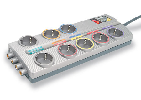

Såg detta filter på Arken mässan.
Kostar 1198.- och har filtrering för el samt antenn.

klp: vart kan man finna information om denna färgglada doning?
Postad 14 September 2004 - 10:08
klp
  • klp
  • 556 inlägg
Jesterton,
Kolla Monster's Europeiska websida, det är modellerna för Germany som gäller även i Sverige.
Enligt leverantören så är de mer eller mindre slutsålda just nu, de skulle komma till butikerna (först och främst Audio&Video) om ca 3-4 veckor.
Den största modellen HTS-1000 verkade finnas, men den kostar 3000.-, lite väl mycket kanske??
Levarantören heter Interconnect Nordic AB, killen jag pratade med på Arken-mässan heter Lennart Lithner.
Som jag ser det så är det där bilden på den något dyrare (+500 kr) modellen med filter, priset du anger verkar vara för den utan filter - enbart med överspänningsskydd. Eller?
EDIT: Nej, när jag kollar på Monsters hemsida så verkar huvudsakliga skillnaden mellan modellerna som har 500:- i prisskillnad, HT- resp. HTS-modellen, vara att den dyrare modellen även hanterar telefonlinjen. Inte intressant för mig, jag har ingen telefonlinje i det rummet (tack Telia).

Du har helt rätt i din EDIT att det större filtret HTS800 även har filtrering för telefon och det kostar 1698.-
HT800, bilden, har filtrering för el samt koax (radio + TV), kostar 1198.-
HTS1000 har dubbel filtrering dvs bättre än HT(S)800 samt filter för koax (Radio, TV samt Satellit) och telefon och nätverk.
AV800 har lite sämre filtrering än HT800 och kommer att kosta 998.-, så den prisskillnaden är ju nästan försumbar, eller...
Vitsen med F-kontakten är att den skärmar bättre än en "vanlig L-formad" antennkontakt. Det finns ju även raka antennkontakter, så att byta ut F-kontakten mot en antennkontakt är ju inga problem.
MEN då får du INTE använda centralantenn till radion, eftersom ALLA vägar in i anläggningen måste filtreras för bästa funktion.
Har du en lös radioantenn så är det ju lugnt.

Jag har för tillfället Monster Cables toppmodell till eluttagslist med "nätfilter".
Enligt mig är den fruktansvärt dålig.
Det finns inga specifikationer om exakt vad filtret gör, eller hur det är uppbyggt. Och inkopplat/urkopplat gör ingen som helst skillnad för störningarna som finns i det hära husets gamla elnät.
Min teori är att det bara finns en jordavledare för antenn-kopplingen och sedan diverse spikskydd.
Jag anser inte att nätfilter är något att hurra för, utan att man ska satsa på en riktig strömtransformator om man behöver det.
MvH /nox
