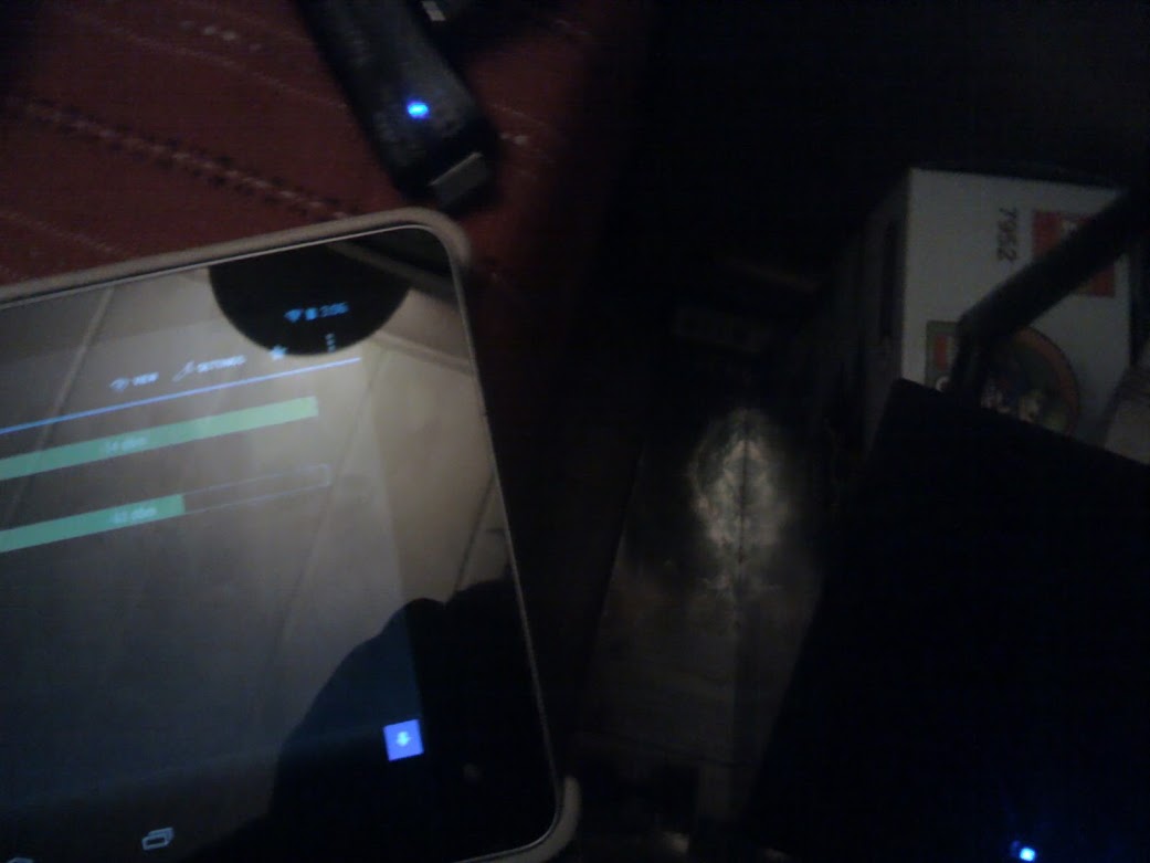

Nu börjar mitt tålamod att brista,
Idag har jag skickat ett e-brev igen till Tizzbird support angående min sticka.
Den har aldrig varit lika snabb som utlovat trots att jag har följt alla anvisningar och
testat med att ha min AP 10-50 cm ifrån.
Jag får aldrig mer än -45dBm i signalstyrka.
Mina andra test enheter: Nexus 7 & ZTE Blade får mellan -14 till -19dBm.
Kör man med speedtest så har jag bara 3.5 Mbit ner.
T om min gamla Blade klarar 6-7 Mbit (vilket är max vad telefonen klarar)
Min nexus 7 får naturligtvis mer, 14-16Mbit vilket är vad min uppkoppling ger.
allt testat via Speedtestappen.
Signalstyrkorna testade via "Wifi analyser"
När jag fick min sticka så klarade den ungefär 10Mbit, mätt med iPerf
Nexusen c:a 21-25Mbit.
Sedan så låste den sig efter uppdatering av netflix appen.
Skickade tillbaka den, fick den åtgärdad snabbt (Tack för snabb service) men
med väsentligt sämre prestanda.
Vad som viktigt är att jag aldrig har varit i närheten av de hastigheter som har angivits i denna tråd.
Nu när jag testar så är jag nere på 4Mbit med samma inställningar/ samma accesspunkt / olika testtider
Jag skickade detta support ärende den 30/12 2012 och har ännu inte hört något.
Jag är besviken på prestandan på wifi. Enligt poster som ni har postat på Hembiofurum samt ert svar här så är min slutsats attmin tizzbird N1 inte fungerar som den skall. Jag har testat allt men prestandan är nu så dålig att den är oanvändbar.Inte ens NFS utdelningar fungerar som de skall, även low-bit rate material som mp3 hackar.Jag har inte mer än 3-5 Mbit även när jag har bättre signal än -50dBm (Se bilder i länken jag skickade.)
Även om jag lägger Tizzbirden 10cm ifrån APn på samma bord så blir det aldrig bättre än -45dBm
Min Nexus 7 och min ZTE blade har vid samma avstånd -14dBm resp -19dBm
ZTE Blade är en telefon för 999:- och med ett mycket klenare chipset än tizzbirden.
Jag är fullt medveten att Tizzbirden har en klen antenn men när jag maxar alla mina andra trådlösa produkter även vid dåliga
signal nivåer (-65 till -70dBm). Men eftersom jag har bättre signal än -50dBm så borde jag få bättre resultat.
