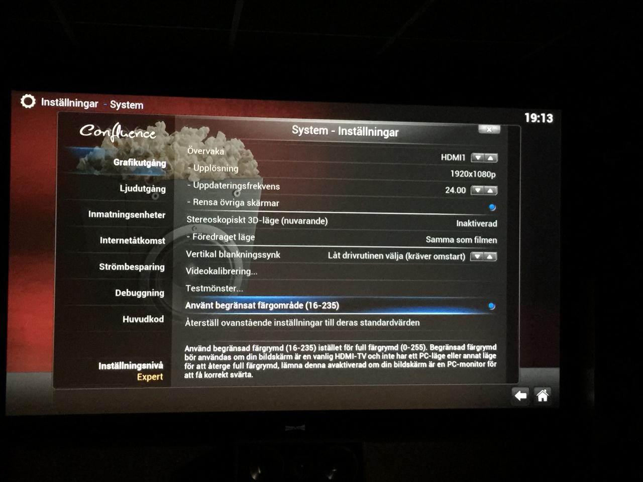

Hej, är ny på detta och har fastnat. Köpte begagnat raspberry pi 2 med openelec och Kodi. Ett par frågor följer:
-Försöker uppdatera openelec/kodi, men hur gör man? Googlat all night utan resultat.
- Bilden i kodi slutar ett par cm innanför min tv runt om. Har högsta upplösningen och kan inte lyckas ändra detta, någon som vet?
- Jag spelar upp filmer från min NAS, allt funkar bra men bilden är lite mörkare än den ska. Kan ta kort om så önskas och visa skillnaden mellan min popcorn och kodi.
Tacksam för hjälp.

  • 99 inlägg
Tacksam för hjälp.
Att bilden inte fyller tv ytan har troligtvis med din tvs inställning att göra, se om du hittar någon meny där du kan välja anpassa till skärm eller fyll bild eller liknande. vad har för tv märke?
Att bilden är för mörk borde gå att fixa i antingen video eller system inställningar på din Pi..heter använd begränsat färgområde
en bild säger mer än tusen ord, prova och se om det gör någon skillnadpost-38079-0-90429100-1423086315.jpg

Angående att bilden inte fyller ut, jag skulle nog satsa mina slantar på "Videokalibrering" (se bilden).

Säker på att din tv är 1080p native? Så den inte bara kan ta emot 1080p och sedan är det t.ex en panel med 1367*768 (då kan du få sådana sorgkanter runtom)

Prova Videokalibrering först, det är det enklaste att börja med. Varje gång jag installerar Openelec måste jag justera bilden på min Samsung 55a som utan tvekan kan visa 1080p native

Är inte hemma just nu men tv är en Panasonic cxc725. Videokalibrering fungerade inte, markeringen för kanterna som jag försökte flytta utåt försvann ett par cm innan kanten, alltså, bilden slutar de facto ett par cm innanför och går inte att dra ut. Fyrkanten är jättesvår att få exakt om man inte ska mäta, men det påverkar inte utfyllnaden.
På bilden ser jag att det finns nåt alternativ som jag inte har, eller om den heter annorlunda på min, jag kör också expertläget. Får börja med att uppdatera allt och sedan se om tv har nån inställning.
Redigerat av mafghan, 03 January 2016 - 17:53.

Begränsat färgområde var grejen, tack! Dock hittar jag inte inställningen i kodi, utan ändrade i TVn. Får se om den dyker upp efter uppdatering. Ska joxa med den imorgon kväll. Bilden blev helt plötsligt lika stor som tv efter att jag snurrat i tvmenyn, tyckte inte att jag ändrade nåt... Nåja. Framsteg!

Ja du kanske inte körde 1:1/just scan/original/pixel perfect?
