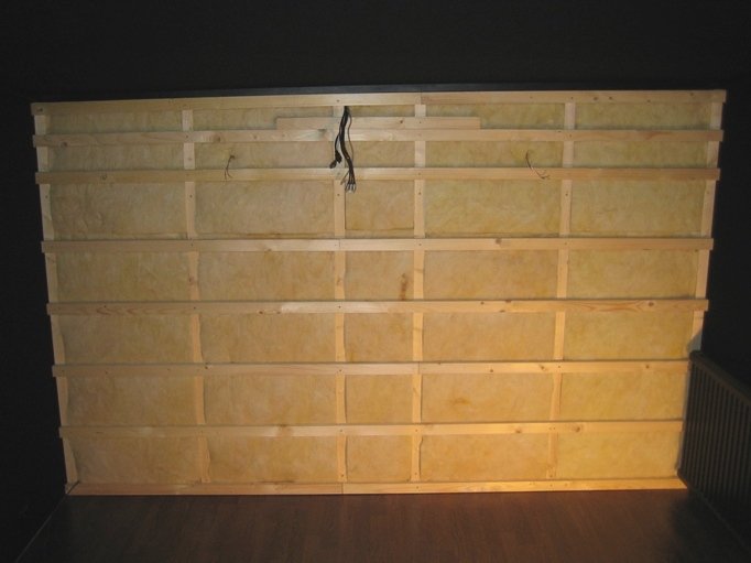

Såg att bla. Molle M efterlyste någon som dämpat en hel vägg.
Svaret är: självklart. Har 2 motstående väggar som båda fungerar som absorbenter.
Du kan hitta lite mer info om detta i mitt galleri.
En bild fårn själva monteringen:
Jag tycker att resultatet i mitt fall blivit helt lysande.
Har dock inte mätt upp frekvensgång mm i rummet, men den viktigaste faktorn av alla stämmer och det är att det låter förbaskat bra. Skillnaden mot innan jag gjorde dessa absorbenter är som natt och dag. Så ett billigare/enklare sätt att upg. sin ljudanläggning tror jag inte går att göra.
Och just när man kör 5, 6 eller 7 . 1 ljud så är ett överdämpat rum inte särskilt kritiskt. Akustiken skapas då ändå via inspelningen och låter helt underbart.
#77

Hell-man ser ut som du använde vanlig rockwool, vet vad skillnaden blir om man använder markplattor som andra verkar använda
men det ser bra ut precis så där jag hade tänkt mig att göra

Postad 30 December 2006 - 17:04
Hell-man
  • Hell-man
  • 250 inlägg
Tack för dina fina ord. :D
Det jag använt är Isover glasull.
Använde detta då jag hade en del över efter isolering av diverse väggar.
Markplattor är mer kompakta och kan säker ha mer dämpande effekt på lägre frekvenser.
Viktigt att tänka på när man gör en hel vägg som absorbent är att regla upp en extra regel utanpå isoleringen så att du får en luftspalt mellan väggens beklädnad och isoleringen. Det är annars mycket svårt att få väggen slät för isoleringen har en viss förmåga att bukta ut lite granna. :D
Men med luftspalten så blir det rakt o fint och ser ut som en helt vanlig och slät vägg. :D
Lycka till med era ev. byggen.

Hell-man, jag antar att du använde svart tyg som du spände upp på väggen var det inte svårt att få det att bli slätt
kanske man ska leta efter tyg med lite stretch i
när tyget suttit ett tag finns det risk att det börjar bli hängit
hur gör man med rengörning en tygvägg borde suga åt sig lite damm, kan man dammsuga väggen
lite funderingar innan jag vågar börja med bygget

Hell-man
  • Hell-man
  • 250 inlägg
Körde först ett svart tyg typ stretch för jag hade samma tanke som dig.
men det visade sig väldigt svårt att få ett sådant töjbart tyg rakt o snyggt samtidigt som det ska vara spänt. Givetvis gick det, men det var allt annat än smidigt. :rolleyes:
Kollar du mitt galleri så ser du att jag övergett stretchtyget för att istället använda mig av nålfitsmatta (tunnare form av heltäckningsmatta) denna var mycket enkel att fästa upp just för att den ej töjde sig. Bara att kapa till i exakt rätt mått och sedan passade den utan exter.
Jag limmade vanligt vägglim på samtliga reglar och häftade fast mattan på dessa med häftpistol tills limmet torkat. Sedan var det bara att pilla bort häftklammen. :(
Väggen är därefter snygg o slät & lätt att hålla ren, antingen torkar man av den med trasa eller så dammsuger man den helt enkelt.
#84
