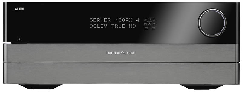

Någon som har hdmi-problem med avr 760 ? ( dreambox 800 hd, hk bdt-20, ps3, optoma hd82, audioquest 15 m hdmi-x, jag kopplar med hdmi-kablar, logitech harmony 600) när jag ser på boxen så lägger den av ca 5 ggr per kväll. man måste då slå av och på boxen för att det skall funka! dessutom hoppar den mellan 2-kanals stereo och 7-kanals stereo när man lyssnar på musik fastän man ställt in den, det gjorde inte min förra harman kardon avr 255 å den har högtalarindikatorer även min gammel gammel förstärkare harman kardon avr-245 har indikatorer som lyser och den behåller 7-kanals stereoläget när man ställt in den....
Sen är det märkligt då både på Harman Kardons hemsida, på manualen, finns högtalarindikatorerna tända, men ej på min! tog en ficklampa och lyste på displayen och indikatorerna finns där men lyser ej! man kan ju inte se vilken högtalarsignal som kommer in och vilken som kommer ut! vi hoppas på firmware-uppdateringen då avr-760 även blir 3-d ready!! sen har jag 7.2 uppsättning (infinity tss-1200)6 sat, center å 2 sub vid vissa program på boxen visas dolby digital +pl2x i displayen på avr 760, vad menas?
när jag ser på blue-ray på ps3an så visas på avrren först pcm-multichanel sen visas logic7...är det högupplöst okomprimerat ljud jag hör då och vad får avrren in och vad skickar den ut??
när man spelar ljud så "tonar" den upp uppspelningen dvs det är tyst i början och gradvis ökar volymen tills den når inställd volym dett medför att man missar mäktiga intron och så vidare....
när man drar ut strömkabeln så tappar avrren minnet och alla inställningar försvinner....
nu har avrren varit på rep och funkar. de böt hdmi-kortet. men de hade ej behövt det för det var boxen och projjen som ej tyckte om varandra. har köpt ny box dreambox 800 hd pvr se och nu funkar allt som det ska men indikatorerna lyser med sin frånvaro
nu är den uppgraderad tiil hdmi 1.4 och 3d förberedd!
nu blev det hdmi-problem förstärkaren och projektorn hittar inte varandra alla gånger man får prova att byta ingång på avrren och ibland funkar det men ibland får man stänga av alla enheter och börja om från början.man sätter på optoman först sen förstärkaren och sist signalkällan då funkar det men ibland när man byter till ex internetradio eller vanlig radio så synkar det inte man får ljud men ingen bild konstigt då detta är en signal källa som finns i avrren. detta pekar på att optoman och avrren inte hittar varandra
också var det här med att avrren att den tonar upp vid spelning av en signalkälla det gör att man missar intron eller en bra början på något. slår man av och på avrren så försvinner tonandet men avrren klipper bort första sekunden av musik stycket, detta gäller alla signalkällor även sådana som avrren har inom sig ex radio, internetradio osv.har provat med andra system att spela samma musik å det är inte något klipp eller tonande där. osså r fläkten onödigt högljudd!! fnu har avrren börjat låta konstigt, högt skärrande surrande ljud när man startar avrren.optoman har hamnat i ett låsta läge där den inte går att starta, man måste dra kontakten i 20 sek sen funkar den, lamparn för over hättning lysermen den är inte överhättad. där nu är avr-760 och optoman på service
men ljudet ur avr 760 är mycket bra. optoman är nu tillbaka med senaste mjukvaran samt senaste edid?! avrren har ny fläkt ( låter mycket) hdmi kortet är kollat. en btd-30 införskaffades...det är fortfarande hdmi problem med avrren och optoman. med både bdt-30 pch ps3an tonar och klipper avrren musikstycket.detta gäller vid byte av ljudformat och sker slumpvis...ibland funkar det ibland funkar det inte.. Dessutom så hamnar bdt-30 i ett låst läge ibland där endast ejektknappen på fjärren funkar... inga knappar på fjärr eller enhet funkar . det enda man kan göra då är att använda on/off - knappen som finns på baksidan av enheten, då går den igång....det är förmodligen felkodsutskick från min logitech harmony 600...det funkar med bdt-30 egna fjärr ( den är mycket annorlunda jfr med bdt-20 och den är utan belysta knappar..) jag har fått order att koppla bdt-30 analogt med avrren...då försvinner tonandet och klippet...frågan är bara vilka olika cd format man kan spela då? LJUDET ÄR FORTSATT MYCKET BRA

Hur ligger det till med högtalarindikeringarna på förstärkaren??? Dom syns ju på alla bilder men inte på förstärkaren om man kikar på den på riktigt!!
Är detta nåt dom fixar i nya firmwaren??

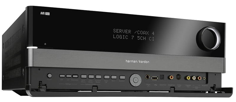

men ljudet ur avr 760 är mycket bra. optoman är nu tillbaka med senaste mjukvaran samt senaste edid?! avrren har ny fläkt ( låter mycket) hdmi kortet är kollat. en btd-30 införskaffades...det är fortfarande hdmi problem med avrren och optoman. med både bdt-30 pch ps3an tonar och klipper avrren musikstycket.detta gäller vid byte av ljudformat och sker slumpvis...ibland funkar det ibland funkar det inte.. Dessutom så hamnar bdt-30 i ett låst läge ibland där endast ejektknappen på fjärren funkar... inga knappar på fjärr eller enhet funkar . det enda man kan göra då är att använda on/off - knappen som finns på baksidan av enheten, då går den igång....det är förmodligen felkodsutskick från min logitech harmony 600...det funkar med bdt-30 egna fjärr ( den är mycket annorlunda jfr med bdt-20 och den är utan belysta knappar..) jag har fått order att koppla bdt-30 analogt med avrren...då försvinner tonandet och klippet...frågan är bara vilka olika cd format man kan spela då?sacd? åhur skulle jag koppla med min förra spelare bdt-20, den har bara digitala utgångar?Om jag kopplar til len htpc hur blir det då med tonandet och klippandet? LJUDET ÄR FORTSATT MYCKET BRA

Hej bies!
Ska försöka svara på så mycket jag kan. Använder själv en AVR 660 hemma till JBL LS 60.
Angående högtalarindikeringen så är det inget fel på din receiver. Den displayen som sitter AVR 660 och AVR 760 har ingen högtalarindikering. Tyvärr har det figurerat bilder där det fanns med.
När du byter mellan ljudformaten så stämmer det att det tar några skunder för receivern och låsa signalen. När du byter mellan källor så sker det en mjuk höjning av volymen efter källbyte för att du inte ska få en chock om volmyen är mycket högre från en annan källa, den funktionen uppskattar jag själv.
När du ansluter PS3 rekommenderar jag att du sätter den i auto select. I displayen på AVR kommer det stå PCM. När du lyssnar på musik eller kollar film på PS3 så kan det ta några sekunder för receivern och låsa signalen och byta ljudformat.
Har provat med en del spel nu bl a. MW3 och där missar man inget ljud när man spelar spelet. När första loggan kommer upp när spelet laddas så tar det ca 3 sekunder innan ljudet kommer.
Hälsningar
Joakim

Postad 06 December 2011 - 10:28
bies
  • bies
  • 13 inlägg
hej joakim på Harman nordic
displayen på min 760 HAR högtalarindikatorer, men dom lyser inte...prova lysa med en ficklampa så ser du...
Jag tycker oxå det är OK att den i ett inledande skedet tar avrren 3 sekunder att låsa signalen...men att den vi ett musikstycke
( ex en hel cd skiva) tonar vid varje låt..(prova själv får du se... koppla med hdmi och så byter du till 2-kanal stereo och spela....prova även andra ljudformat...)..dessutom så om man slår av och på avrren så försvinner tonandet vid varje låt men ett klippande på 1 sekund finns kvar i början av musikstycket...(klippningen sker vid spelande av en bränd skiva med min egna musik) har provat med andra anläggningar och något tonande eller klippande finns ej..detta försvinner vid analog koppling...har visat Tomas och Rickard på Ljudshopen i skellefteå så dom är inforstådda med problemet. skulle gärna vilja veta vad avrren gör för något...?
har sega megadrive ultimate collection ...får väl prova sonic the hedgehog på ps3an då...

Hej Tobias!
När du byter ljudformat så tar synkar receivern signalen vilket gör att det tar någon sekund. Processorn mutar då ljudet för att det inte ska uppstå störningar. Det gäller speciellt via HDMI då HDMI-standarden kräver att signalen och EDID-informationen bekräftas i bägge ändar, alla apparaterna måsta acceptera, detta kallas HDMI handshake. Detta kräver lite processorkraft och tar lite tid. Samma sak händer när du byter kanal, låt, kapitel, osv, det är lite olika beroende på vilken apparat du använder.
Vissa apparater skickar ut en kontinuerlig signal och då behövs ingen HDMI handshake, medan andra avbryter signalen och startar igen, tex PS3, då måste receivern, tvn och PS3 hitta varandra igen och bekräfta signalen. Det är då AVR 760 mutar signalen medan detta sker så att det inte klickar och sprakar i högtalarna medan detta sker.
Mitt tips: koppla in cdspelaren analogt, då slipper du dessa avbrott får bästa ljudkvalité. När du tittar på film och spelar använder du HDMI.
Med min setup så kopplar jag in DMC 1000 analogt, PS3 HDMI, AirPort Express optiskt. Denna setup fungerar utan avbrott när jag spelar musik från DMC 1000 med AirPort Express optiskt (Airplay) blir det ett kort avbrott ca 0,1 sekund vid låtbyte.
Joakim
