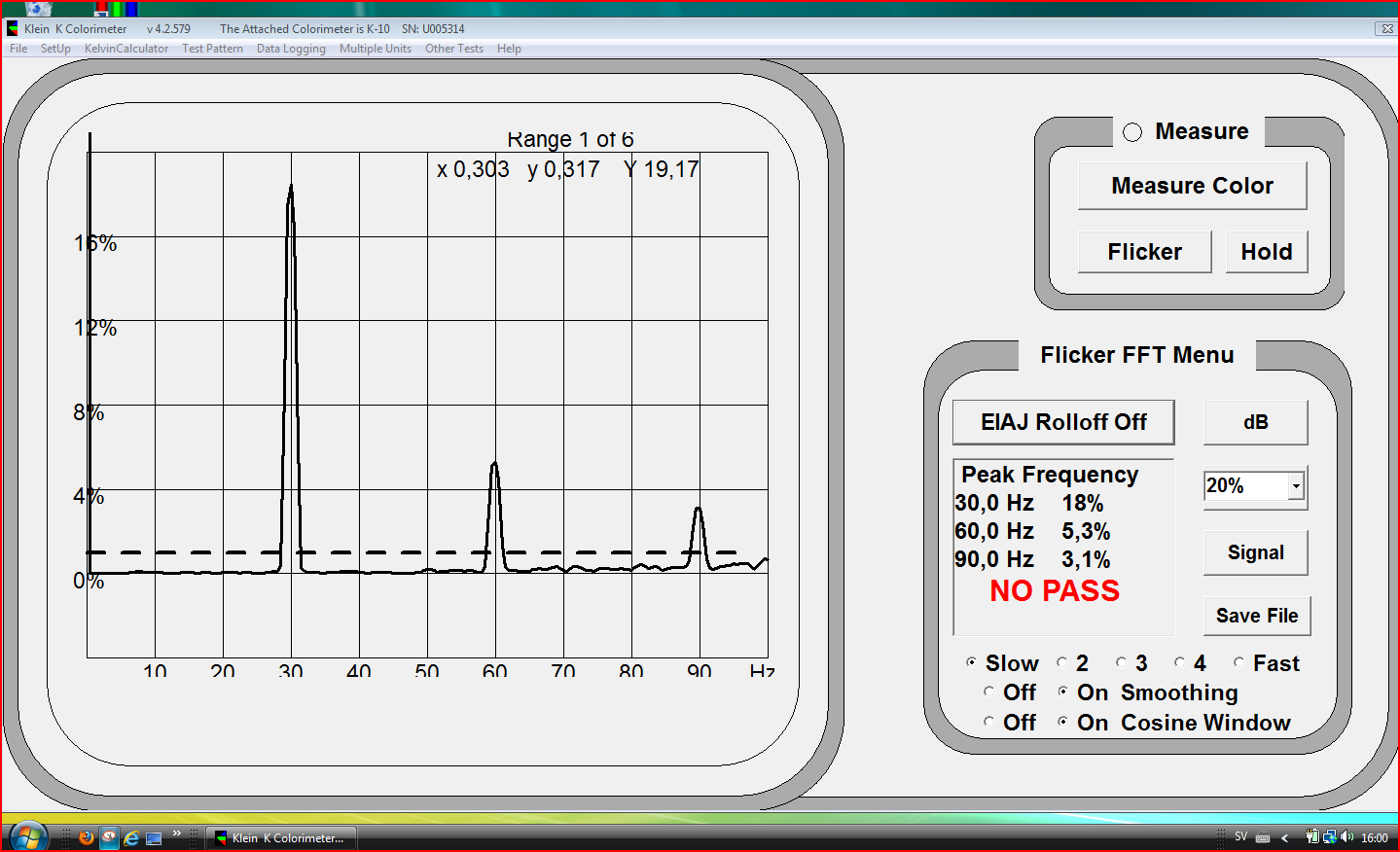

Mätaren jag använder för att bekräfta detta är en Klein K10. Den har en programvara som mäter nivåer på flimmer och rangordnar detta. Dock finns en begränsning på 100 Hz.
För en plasma är det väldigt enkelt att mäta. Till exempel ser man direkt på Samsungs plasma att panelen vid 1080p/24-signal arbetar i 60 Hz när "Cinema smooth" är avstängt och att detta växlar till 96 Hz med funktionen aktiverad. IFC-Interpoleringen hos Panasonic ger ett peak-flimmer vid 60 Hz. DLP-projjar som flyter rätt ger peak-flimmer vid 48 Hz och så vidare.
Hos LCD är det lite lurigare för de behöver inte flimra i ordets rätta bemärkelse. Många arbetar också med högre frekvenser än vad mätaren vill rapportera. Får man inga stabila mätningar från en LCD kan man tricka till saken och rikta mot ett mönster som avslöjar inversionen, exempelvis Phase-mönstren hos DVE. Inversionen ligger ofta på halva uppdateringsfrekvensen, så detta exempel, en datorskärm matad med 60 Hz-signal har ett mätbart inversionsflimmer vid 30 Hz
Nu mäter jag inte detta allt för ofta så jag kan (ännu) inte dra allt för många slutsatser om LCD:erna och huruvida 100/120/200/240 är något som stämmer. Prioriteten när jag mäter och kalibrerar är att apparaten gör rätt, inte huruvida klisterlappen talar sanning. Taskigt flyt med 1080p/24 och PAL-DVD avslöjar alltid sig självt.
