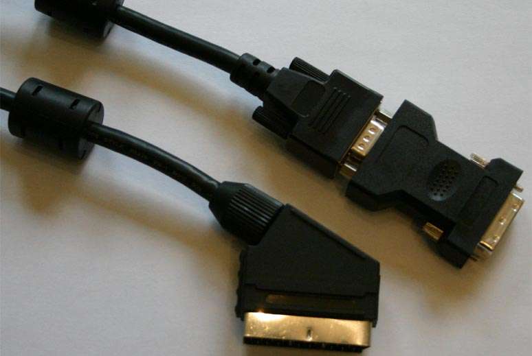

Man kan ju alltid köpa en sån här.........
Hembiobutiken
Borde funka tycker jag, eller?
Hembiobutiken
Men går inte detta från scart TILL vga? - till tv:n vill man ju att det skall gå från vga till scart. Men kanske denna funkar i båda riktiningar?

Det står ju lite luddigt på deras sida.
Så här står det på ena stället:
Noname Scart - VGA kan användas för att överföra RGB med kompositsynk från tex en DVD-spelare eller digital-TV-box till en projektor.
Och det är ju som bekant VGA - Scart vi är ute efter i denna tråd.
Och så här på andra:
Används till: Överföring av bildsignal mellan tex dator och projektor.
Kanske någon här som kan bringa klarhet i det hela.
Hur som helst så kan man göra många "egna" kablar för 595:-...min kostade 45:-

Jag skulle gissa att kabeln Device visade kan användas i det här fallet, om man löder om lite i Scart-kontakten. Om signalen från början är tänkt att gå Scart -> VGA så är ju syncen kopplad i "ut" på Scart-kontakten, vilket är fel. Man måste löda om den så att syncen kommer på "in"-pinnen istället. Se pinouts på den ursprungliga sidan...
Hur allt är kopplat i VGA-kontakten vet jag dock inte - syncen måste gå från pinne 13 (och 10 jord) för att det över huvud taget ska fungera!
Vill man lägga ner 600:- på en sån här kabel gör man nog bäst att kolla med tillverkaren hur allt är kopplat innan man köper.
