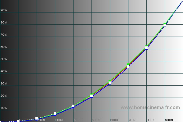

Exempelvis, här är mätningar från en 32" Sony CRT-TV. Först Luminans-histogrammet, med alla kurvorna synliga:
#106
Postad 13 August 2007 - 13:36
Unregistered59dcaef6
  • Unregistered59dcaef6
  • 5025 inlägg

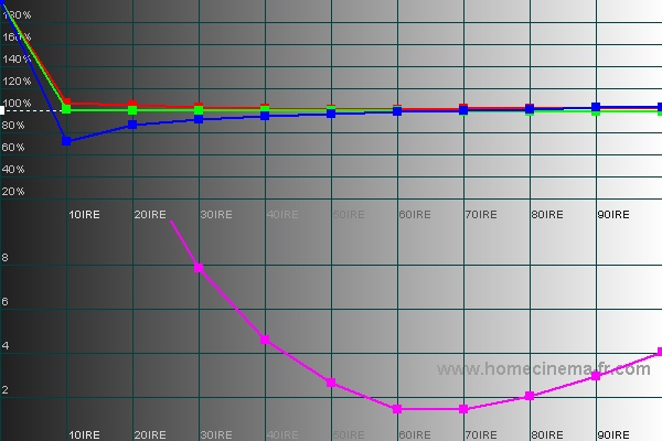

RGB-diagrammet ser dock ut såhär...
Alltså - relativt till varandra så är RGB inte helt bra under ca 40%, men var för sig så är de inte alls lika tokiga, som man ser på Luminanshistogrammet.

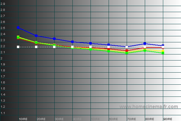

  • 5025 inlägg
Vill man se färgernas olika gammavärde vid varje mätpunkt lite tydligare så kan man ju alltid visa dem logaritmiskt: :)
#116
Postad 13 August 2007 - 14:04
  • 5025 inlägg
Fredrik>> Se till att ha exakt rätt inställning för brightness först! Ska vara ganska enkelt att få till med DVE på HDDVD och DLP - när ditreringen i det "svarta" försvinner vid PLUGE-test så är det nog rätt så perfekt tror jag. :)
Brightnessinställningen påverkar gamman drastiskt på alla displayer och med de kurvor som du visar så borde svärtan vara rätt så kraftigt krossad.
#117
Postad 13 August 2007 - 14:13
FFrrEEddRRiiKK
  • FFrrEEddRRiiKK
  • 3247 inlägg
Tack för all feedback, råd och tips pacman och Arioch, även om jag ibland kommer på mig själv med att tänka på om jag borde gå ut med hunden, mitt i något av de längre, mer teorispäckade, inläggen. :)
/Fredrik
Redigerat av FFrrEEddRRiiKK, 13 August 2007 - 14:14.
#118
Postad 13 August 2007 - 14:14
  • 5025 inlägg
jisses vad ni skriver medans jag editerade min post ovan...
FFrrEEddRRiiKK>> Ja PF funkar ju bara vid PAL-DVD förstås. HD DVD har dock allt du behöver för HD så det är ingen fara.
Arioch>> Har inte dina kurvor lite samma beteende? Checka grön relativit de andra vid 90 IRE i resp kurva tex.
Nu blir det lite förvirrat här, eftersom ovanstående är editerat, men:
Om gamman är LÄGST av alla på grön kurva vid 90 - ja då hamnar den punkten UNDER de andra i ett gamma/luminansdiagram.
Men det betyder att den i gengäld faktiskt har minskat minst i förhållande till 100% och i förhållande till de andra två färgerna, alltså hamnar den punkten ÖVER de andra i det relativa RGB-diagrammet.
Det som jag kan tycka är förvirrande är att det kallas luminanshistogram. Borde kallas gamma-diagram, då är det lättare att hajja vad det är man faktiskt ser tror jag. :)
Luminanshistogram visar ju bara intensiteten på luminansen [i förhållande till max intensiteten på luminansen] vid en viss input. Så luminanshistogram funkar för mig.
I så fall skulle jag hellre se att man aldrig kallade detta gamma-diagram, ett gamma-diagram skulle i så fall istället vara ett gamma vs input diagram enl M8-diagramet (eller ditt) ovan. Dessutom måste du ha ett komplett luminanshistogram för att någon ska kunna beräkna någon gamma åt dig (nåja, man behöver minst 3 punkter iaf, luminansen vid peak, black och mät-inputen) till att börja med så njae...jag tror på luminanshistogram jag. :D
Nu hänger jag inte riktigt med? Luminansdiagram är ju inte proportionella (däremot omvänt dito) mot gammavärdet. Lägsta värdet ger ju högsta punkten.
Tittar man på ditt luminans-digram och ditt gamma-diagram så är det helt logiska.
Första bilden visar att blå är ljussvagare än grön. Andra bilden visar att blå har högre gamma än grön, dvs blå är ljussvagare (antar oxå att gul är luminansens gammavärde, verkar logiskt).
I RGB balans diagrammet så händer det dock nått vid 80 IRE och framförallt 90 IRE.
100% (vid 90 IRE) borde indikera D65 vid en viss intensitet. Förslagvis den intensitet luminansen har vid 90 IRE. I och med att blå ligger över 100% vid 90 IRE så skulle det indikera att blått är lite för intensivt för att man ska uppnå D65 (med en intensitet luminansen har vid 90 IRE). Hur är det möjligt när de två tidigare bilderna har indikerat att blå är "ljussvag"?
Kanske jag som missförstått nått - blir yr i huvudet av sånt här...gillar din idé dock eftersom den skulle förklara endel men jag får inte ihop det. Säger mao inte att du har fel, bara att jag inte hänger med. :D
I diskussioner som denna är det dock av värde vad umr(W. Jeff Meier) på Avs säger:
The key thing is not the number anyways it is whether the display looks good.
Aha, ok. Jag var osäker. Använder alltid window patterns... Blir väl inte fel på ngn typ av display va?
Iprincip nej (vad jag vet).
Undantaget är väl att det spelar ingen roll om man använder window eller full med projjar som har autoiris (som ofta kompleteras med en dynamisk gammakompensering) - blir fel i vilket fall. B) (men autoiris-projjar är nog den proj där jag skulle vilja säga, använd båda)

Men jag TROR att det som snurrar till det är att i Luminanshistogrammet så börjar alla kurvor på 0% och alla slutar på 100%, fast egentligen så är ju t.ex. blå ljusstarkare än de andra vid 100%, det kan dock inte visas i det som kallas Luminanshistogram eftersom det man egentligen ser där är relationen till 100% per färg och genomsnittligt (därav att jag tycker att det är felaktigt att kalla det för luminanshistogram). B)
Om du se'n tittar mer i mitten av diagrammen så ser du på båda varianterna av Luminanshistogrammet att blå har högre gamma än de andra där och alltså därmed är ljussvagare just i det mätområdet... Det stämmer i sin tur överens med RGB-levels-diagrammet - eller hur? :D För där är ju blå ljussvagare.
I toppen av "Luminansdiagrammet" så stämmer det dock mkt sämre eftersom de punkter man ser där är i relation till 100% luminans per färg, vilket i fallet blå är påtagligt högre än de andra två. :D
För det finns ju egentligen inget som hindrar att en färg har högre gamma än de andra vid en mätpunkt men samtidigt också har en högre luminans. Det beror väl på vad intensiteten vid den närmast över följande mätpunkten har för luminans..? B) :o B) :D
Hmmmm... Vet inte om det går att förstå det som jag skriver, men just i skrivande stund känns det logiskt iaf. :D
