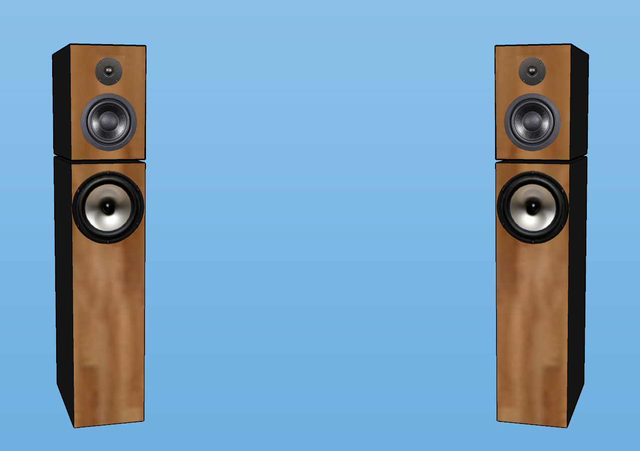

Om du bygger en tvådelar högtalare så kan du ju väla om du vill bygga aktiv botten elelr inte, om du bygger aktiv botten så kan dy bygga tropper stativare precis som vi pratade om och då bygger du igentligen bara ett par till lådor att ha under sedan som du har till att få bättre prestanda.
Ok, typ såhär?
Blir inte det då ett 3-vägssystem som blir avancerat att göra?
Eller blir det en 2-vägare till den övre lådan med mellanregistret i, och ett separat aktivt filter till basen?
Är det inte svårt att göra ett aktivt filter?

Nä, det tycker jag inte. Byggtekniskt, mer jobb och kanske lite dyrare, visst.
Men samtidigt bättre och högtalartekniskt enklare på vissa sätt, iom att man kan ta det i två moment, tycker jag.
(Man kan ju rent tekniskt dela ett trevägs-filter i tre separata delar, alltså kan man bygga den nedrer bas-delen för sig, senare, bara man tar med det i beräkningarna så smått redan då man bygger toppen. Man kan ju även ha en separat låda/kavitet/utrymme för filter, och byglar eller liknande bakpå för att kunna koppla filter mellan de olika delarna, eller nåt i den stilen)
Precis, har ni utarbetat en sån plan så är det ju en bra idé att köra på ett sådant koncept. Borde ju inte kunna bli fel alls. Snarare tvärtom...

Ok, typ såhär?
1: Blir inte det då ett 3-vägssystem som blir avancerat att göra?
2: Eller blir det en 2-vägare till den övre lådan med mellanregistret i, och ett separat aktivt filter till basen?
3: Är det inte svårt att göra ett aktivt filter?
4: Ok, ska kolla lite mer.
Nej, jag har inte X-over pro. Ska kolla om jag hittar det.
Har EDITERAT.
1: Det är mer avancerat, helt klart en bit till att planera och tänka på, men du kan isf börja med 2-vägs-delen och bygga dig nedåt, toppdelen med mellaregister och diskant är steg 1 isf.
(En ren 3-vägare är inte att rekommendera av den enkla anledningen att, om man gör den i ett enda stycke så låter allt potentiellt illa tills hela 3-vägaren är optimerad, detta är enklare att komma förbi om du gör två lådor per sida, topp+basdel, och delar upp det i olika moment)
2: Det är rätt, det är två skilda saker egentligen, men båda fungerar och man kan välja vilket som beroende på budget och/eller kunskap. Du fattar galoppen. Själv har jag en tanke med en passiv underdel, men en sådan kan man ju alltid köra aktiv i efterhand också.
3: Jo, usch det är överkurs. Men som tur är finns det sub-steg med filter att köpa. Alternativt slutsteg och lösa aktiva filter finns också. Det är ju det absolut bästa med ett sånt sub-steg per låda men då rinner slantarna fort om man vill ha nånting fint.
4: Hör med DVD-ai, han kanske har nån koll på var man hittar det, för jag har hört att det ska vara lite lurigt att få tag på även om man letar duktigt :)
Redigerat av Unregisteredb38af287, 14 October 2008 - 13:26.

Ok, typ såhär?
Som megalomaniac skriver så blir detta mer som ett par stativare som du börjar med senare när du får pengar/lust så kan du kompletera med ett par moduler under för att få mer fart i botten :)
Det blir inte så jätte avancerat med denna tvådelade konstruktion, men jag tycker inte du ska bygga ett aktivt filter själv för det e inte lätta att få till bra i praktiken, utan det blir till att driva bas-modulerna med var sitt steg eller ett gemensamt. Beror lite på hur du väljer att göra sedan, du kan köra dom helt passivt också om du vill det, det kräver förståss viss modifiering av filtret till topparna men det ska nog inte behöva vara för svårt eller dyrt att få till i sånna fall, men aktiv drift till modulerna är att föredra :D
Men som sagt så är det ju inte brottom med dom för den delen :)

Angående bygget, jag kommer att köra med några av den elemnte som nämts ovan. (Du kanske har läst min tråd men)
Diskant DX25TG-05/04
Bas /mellan CA18RNX
Priset för stativ delen går på 3000kr med frakt 16st RCA kontakter och 4st diskanter :D
Sedan basmoduler med:
Bas: L26RFX/P 10"
Substeg: XTZ Sub Amp 1
Ca 4500kr
Du nämnde att det skulle se B ut? Jag tycker detta ser bra ut :)Postad bild
/Tim!

Cool bild! Hur har du gjort den?
Mm, de diskanterna kommer jag köra på.
Jag menade att göra två stativ först, och någon annan gång (kanske ett halvår senare) göra basmodulerna. Känns som att det inte kommer passa in, att det är bättre att göra alltihop på en gång... Hänger du med? Annars får man göra en design som går att bygga ut, typ helt kantiga lådor. Hade ev. tänkt att fräsa några hörn så att de blir runda, men då blir det nog konstigt att sätta en låda till under...
Med lite CAD program (Sketchup), har andra bilder på stativarna lite mer finslipade (Postar bilder)
Tråden!
Jo, jag hänger med jag tänkte ta typ lättbetong som staviv så långe innan man bygger basmodulerna. Du kan ju runda kanterna på lådan, sedan göra det på basmoddulerna också ;) Om du vill komma ner i pris så kör på samma modell fast 8" blir nog sjukt bra, låg, snabb, bas :)
/Tim!

Gillade bilden i tråden på topp/basdel-konceptet du håller på med och ville bara dunka rygg.
Håller själv på att bygga topp-basdel (tvådelad högtalare) för eget bruk och ville bara berätta det, och för JonasBirk. Typ så, fast iom att jag kanske ska/skulle tävla med mitt bridrag så vill jag inte flasha min CAD på det jag gjort, än, för att visa min egen skapelse.
Det var mycket underförstått där märkte jag, inte konstigt att det blev lite kryptiskt... sorry för det. Ska hålla mig till relevant info för tråden hädanefter, ibland rusar jag iväg med sidospår i rena ivern. :D
