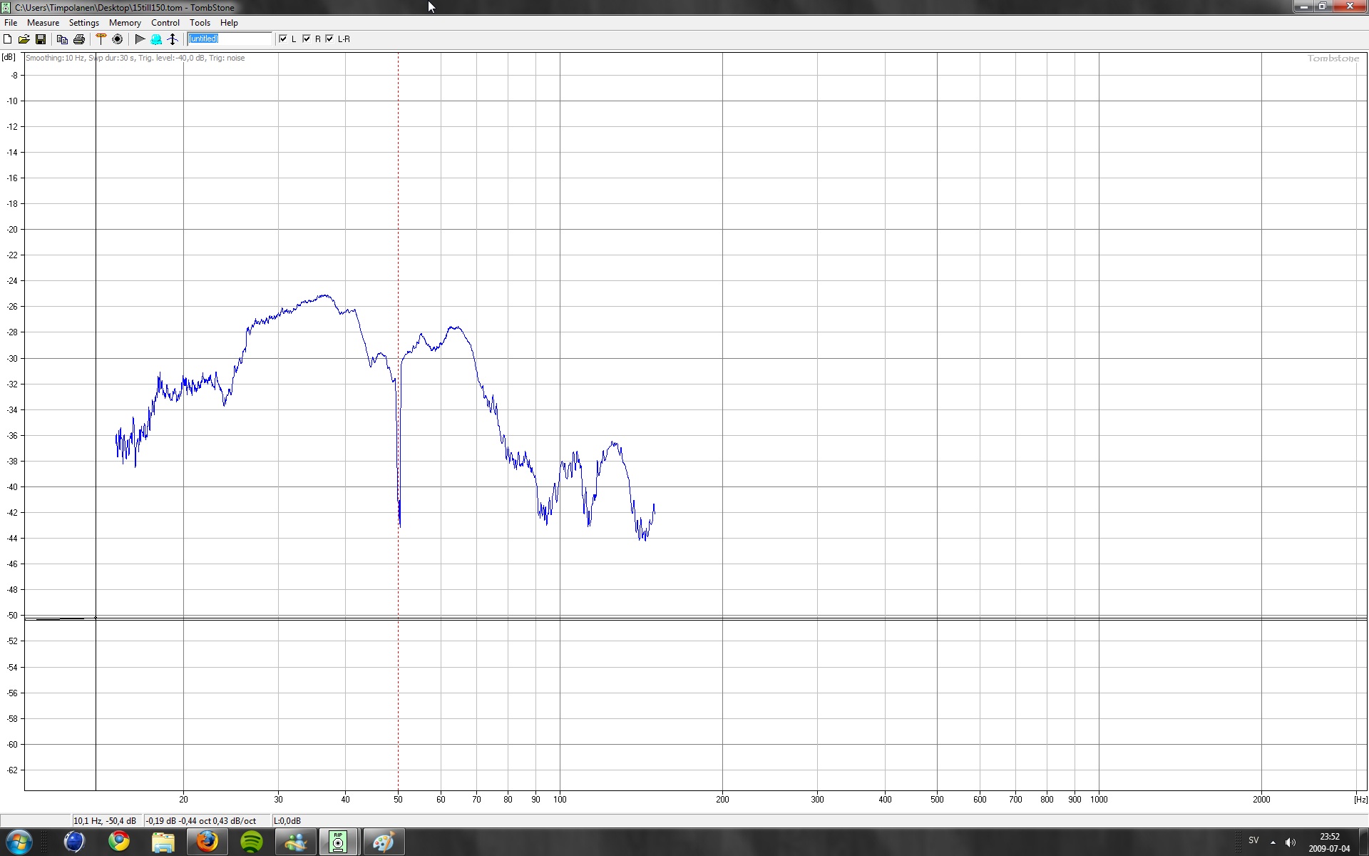

Har ni tipps på vettiga element som skulle kunna gå lite lägre i frekvens i samma prisklass?

Timpolanen
  • Timpolanen
  • 2834 inlägg
SLS10, ej intrimmad placring heller

rotel2
  • rotel2
  • 633 inlägg
om mätningen är korrekt så ser den ut att lägst gå till 25Hz, och där är det låg output.
Edit och som jag sa tidigare i mitt förra inlägg, runt -8-10dB punkt ligger 25Hz, haha vilken erfarenhet ;)

Postad 28 July 2010 - 22:16
Timpolanen
  • Timpolanen
  • 2834 inlägg
Tycker det trycker på rätt bra vid 20Hz. Så med lite plling tror jag man kan nån några Hz till. Eftersom en av lådorna var otät vid testet.

Postad 29 July 2010 - 08:55
DVD-ai
  • DVD-ai
  • 10338 inlägg
tycker jag ser ut som att du med nuvarande placering verkligen har mycket puckel mellan 25-45Hz.
För er andra, om man bortser från "höjningen" mellan 25-45Hz och drog ett lite mer rakt strek där, typ så såg responsen ut tidigare medd 4st SLS10" och bra placerade. Nu är det 2st SLS10" som spelar och inge testad placering vad jag fattat det som :)
Så, dom 4st SLS10" presterade väldigt bra i Timpolanens rum när det begav sig faktiskt...

rotel2
  • rotel2
  • 633 inlägg
Det är inge snack om att Sls är bra, tvärtom! Men redan vid tämligen låg effekt så uppnår dom sin LINJÄRA slaglängd redan vid 35-40Hz. Om man nu är intresserad av det, annars så ligger dom på 13-14mm vid lägre frekvenser... Livning on the edge :)

  • Unregistered1728
  • 2761 inlägg
Att ha 4st blir säkert mumma :D
Fyndan har större x-max än sls fyndan har större talspole än sls fyndan har större spider än sls fyndan spelar utan eq eller lt ner till 18hz med en artikulerad bas.

DVD-ai
  • DVD-ai
  • 10338 inlägg
jo, absolut :D
därför man använder sig av flera för att få bra resultat, och bra låter det !
Jo, jag är som sagt lite sugen på att testa dom där "funda basarna" för att se vad dom går för. Men är samtidigt lite "velig" då jag inte har någon större nytta av dom själv, skulle vara bara för att det vore kul att testa... :D
