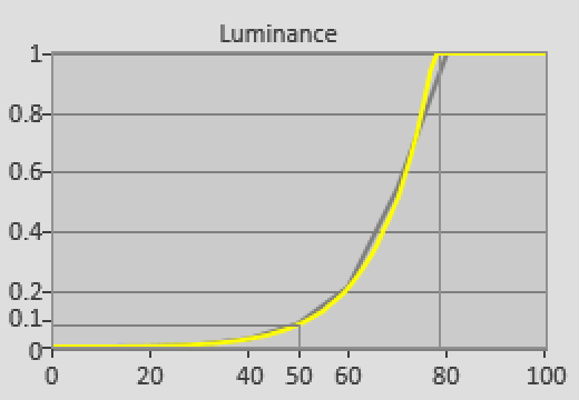

Men vad händer då om displayen inte kirrar 1000 nits? Säg att den bara klarar 100 nits. Vad händer? Ja, det beror på vad man gör.
Ett (obra) sätt är ju att köra med en komplett PQ EOTF likförbaskat. Vad händer? Ja signalnivå 75% som ska vara 1000 nits kommer visas som 100 nits. Och signalnivå 50%, dvs en väldigt ljus del av bildens huvudsakliga innehåll, kommer visas med fjuttiga 10 nits! Dvs bilden kommer bli mörk som fasen!
Man skulle istället kunna trunkera alla signalnivåer över ca 50%. Så att alla dessa visas som 100 nits. Medans alla insignaler under 50%, bilden huvudsakliga innehåll, visas exakt som det ska. Den huvudsakliga bilden blir iaf inte mörk, utan den skulle kunna se ut som SDR bild. Det tråkiga med denna lösning är att all dynamik ovanför detta, signalnivåer över 50%, går helt förlorad. Not so high dynamic range.
Det är förövrigt såhär bra HDR LCD tv-apparater funkar idag. MEN! Eftersom de går upp till 1000 nits eller mer så blir det klart roligare. Upp till insignal ca 75%, ca 1000 nits, visas de bilden i stort som den ska. Dvs de följer PQ EOTF. Insignaler över tv-apparaterns ljussyrka trunkeras (ibland så går man inte "rakt i taket" utan ofta "fasar man av snyggt mot toppen" för att undvika sk hard-clipping).
Såhär ser t.ex. Sony XD93 ut (från hdtvtest mätning):
På x-axeln har vi insignal i %. På Y axeln har vi hur mkt ljus som skickas ut och vi kan se att Sonyn (gråa kurvan) följer [för ca 1000 nits anpassad] PQ EOTF (gula kurvan) ganska bra. Inkl viss avfasning mot toppen.
Finns mer att säga om denna graf men vi tar det nån annan gång, vi nöjer oss med att konstatera att tv-apparater kan klara HDR riktigt bra.

Postad 26 April 2016 - 14:12
På x-axeln har vi insignal i %. På Y axeln har vi hur mkt ljus som skickas ut och vi kan se att Sonyn (gråa kurvan) följer en [för ca 1000 nits anpassad] variant av PQ EOTF (gula kurvan) ganska bra. Inkl viss avfasning mot toppen.
Nu är det nån annan gång. Och nu blir det om möjligt ännu nördigare så beware... :) Men dels eftersom dessa grafer börjar dyka upp i recensioner och dels eftersom förståelsen av PQ EOTF är nyckeln till att förstå HDR så tycker jag det finns värde i att analysera detta från grunden.
Spectracal har tagit fram verktyg för att analysera HDR-prestanda (fr.o.m. Calman v5.6) genom att plotta hur väl en display följer PQ EOTF. Detta har nu hdtvtest m.fl börjat använda sig av i sina recensioner.
Denna gång tar vi deras mätning av Panasonic DX900:
Bifogad fil  DX900_1.png   8.27K   0 Antal nerladdningar
Vad säger grafen?
- På x-axeln har vi insignal angiven som %. Som exempel, i en ideal värld dikterar PQ EOTF att insignal 50% ska ge en utsignal på ca 100 nits samt att insignal 75% ska ge en utsignal på ca 1000 nits.
- På y-axeln har vi den faktiska utsignalen, angiven som 0.0-1.0. Dvs den anger ett förhållande, ett förhållande till vad? Jo i förhållande till displayens uppmätta maximala ljusstyrka, peak output. Om en display har sin peak på 1000 nits så innebär alltså y=1.0 alltså 1000 nits. Är peaken 1300 nits ja då motsvarar y=1.0 alltså 1300 nits.
- Den gula linjen är vårt mål, vår referens. Det är en representation av PQ EOTF. Denna kurva kommer dock anpassas efter vilken peak output den uppmätta displayen har. Man kan säga att den gula linjen visar PQ EOTF upp till vad displayen mäktar med. Peak output är ju y=1.0 och således går även den gula linjen "i taket" då den når 1.0. Detta är ett väldigt smart presentationssätt, finns ju ingen mening med att visa vad som händer över peak-output, dit når vi ju aldrig ändå.
- Den grå linjen är hur vår display mäter då den matas med insignaler från 0% till 100%. Den ska förstås gärna följa den gula referenslinjen så bra som möjligt.
Vad kan vi mer få ut av grafen?
- Jag la till en vertikal grå linje där gula linjen "går i taket". Då ser man att gula linjen går i taket vid en insignal motsvarande 78% (inom intervallet 75-80% är det iaf). HDR-signaler handlar ju om absoluta värden så 78% motsvarar en viss exakt ljusstyrka, gissningsvis ca 1300 nits. Den gula linjen går alltså i taket vid 1300 nits, dvs displayens peak output är 1300. Vidare, y=1.0 kommer för just denna mätning/graf alltså motsvara 1300 nits.
- La även till ett vertikalt linje vid 50% input. Kom ihåg att en stor del av bildsignalen, det huvudsakliga bildinnehållet, kommer ligga på 50% eller mindre. La även till en horisontell linje som visar vilket y vi får då insignal/x är 50%, ser ut att vara strax under 0.1, 0.09 kanske? Dvs insignal 50% ger y=0.09, dvs 0.09*1300 = 117 nits. Väldigt nära det teoretiska 100 nits så det ser ju bra ut.
Nu om inte förr så inser man att det huvudsakliga bildinnehållet, insignaler på 50% eller lägre, utgör en väldigt liten del av hela dynamiken (eller en liten del av y-axeln, om man så vill).
- Till sist, vi kan se att DX900 följer PQ EOTF bra. Bara små avvikelser (varav endel beror på för få mätpunkter). Den är faktiskt något ljusare än vad den ska vara (grå linjen ligger över gula linjen) då insignalen är ca 70% eller lägre. Den är oxå något mörkare än vad den ska vara (grå linjen ligger under gula linjen) vid insignal 70-80%, dels för att fasa av snyggt och dels för att faktiskt kunna återge signalnivåer ända upp till 80% (som egentligen motsvarar mer än DX900:ans peak output). Signaler över 80% trunkeras, dvs de går inte att särskilja från signalnivå 80%.
Solklart? Återkommer med mer...
Reservation för feltänk nånstans, jäkligt lätt att snubbla här...
tl;dr; Follow the yellow rabbit, det är bra. Iaf om du har gott om ljusresurser.
