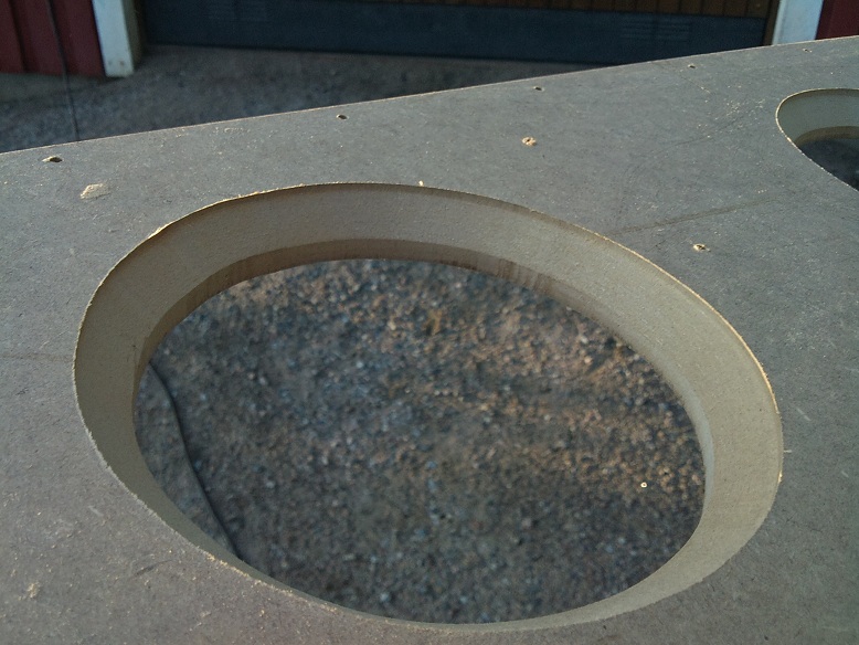

Har även börjat fräsa ur hålen för högtalarna på baffeln.
Har sett att en del fräser nån fasning på baksidan av hålen, varför gör man det?
#176
Postad 30 December 2009 - 11:54
Hakon
  • Hakon
  • 950 inlägg
Fasningen är för att undvika kompression av luften då elementet jobbar i dom lägre frekevenserna.
Detta gäller ex för mindre baselement typ 6,5" i ex 25mm bafflar. Du förlorar inget på att fasa.
Du hittar mer info här http://www.troelsgra....dk/chamfer.htm
Gillar ditt val av element, SEASfan som man är :)
Så här gjorde jag på mina.
Bifogad fil  DSCN3451.JPG   608.95K   1 Antal nerladdningar
Redigerat av Hakon, 30 December 2009 - 12:06.

Har nu fräst klart allt på bafflarna.
Bifogad fil  bild_267.jpg   221.4K   0 Antal nerladdningar
Bifogad fil  bild_268.jpg   211.11K   0 Antal nerladdningar
Bifogad fil  bild_270.jpg   161.55K   0 Antal nerladdningar

Bifogad fil  bild_260.jpg   192K   2 Antal nerladdningar
Här limmas dem fast
Bifogad fil  bild_261.jpg   233.53K   2 Antal nerladdningar
Här är dem fastlimmade
Bifogad fil  bild_264.jpg   329.45K   2 Antal nerladdningar
Och igenspacklade
Bifogad fil  bild_271.jpg   220.24K   2 Antal nerladdningar
MVH!
