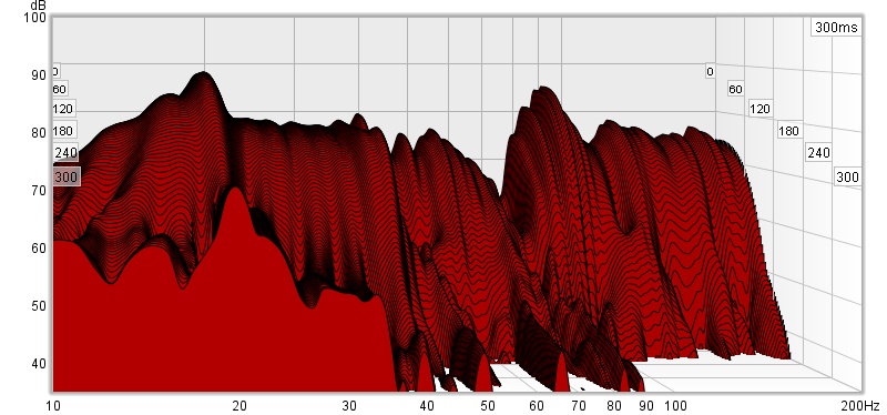

Jo de är löst, bara att föra på usbminne sen till xmc2! Nu fick jag till de ordentligt tror jag! Pillade med filter inställningar och gjorde en egen typ harman curve/housecurve! Nu låter samma låtar jag kört hela dagen med 100-tals försök att equa bort dist från topp! Även fast basen står på en jäkla massa minus så dundrar de på tom mer än förut fast de låter rätt på nåt sätt! Kanske tom lite för mycke, har inte provat vrida upp ordentligt högt så elementen lär väl vara utanför lådan imorn!
Bifogad fil  canton2.jpg   48.71K   0 Antal nerladdningar

vad i hela friden spelar du med som ger en sådan frekvensgång?
Du är i samma territorie som IB eller ett gäng 18" i slutna lådor...

Vanlig pop,dance,elektronisk! Alltså de där är ju rew som gjort filtret automatiskt åt mig! Kurvan är ju mätt i reference stereo läget som dessutom har minst bas! Vad är de som du tänker ger samma som ett gäng 18"?

Det där är inte frekvensgången utan target eq.

Det är väl inte rekommenderat att höja basen under avstämningsfrekvensen?

Inte har jag ökat basen, snarare minskat den,frevensen är ju densamma menar jag! En liten stigning är gjord från 100hz till 20hz

Om det ska vara lättare för oss att följa med så måste du postat resultatet, dvs SPL efter du lagt på EQ.

Oj de var ju före! Men vadå, kan jag bara köra samma svep fast nu med filtrerna?
Ja. Target är ju bara i en perfekt värld. I realiteten blir resultatet sällan så bra. Så när du sveper nu så blir det ju med de justeringar (och filter) som du satt, dvs resultatet.
Visa från fanan "all SPL", bilden du la upp är från vattenfall.

Ett tips också som tog en stund för mig att fatta är att baserat på vilken smoothing du använder i EQ-modulen, (dvs när du skapar den blå target linjen) desto mer eller mindre filter skapas. Med "no smoothing" så kan man få 15 filter! medans med 1/3 kanske bara 3-4 filter.
Hur SPL ser ut, och hur det låter är inte alltid det samma, så man försöker som en tok att få en jämn linje, men i själva verket är det absolut bästa att få ett så bra hörbart resultat med så få filter som möjligt. En liten dipp eller peak på +/- 3-5db kan man nästan strunta i om den är smal.
Om du sitter med färdig blå linje i EQ-modulen, ändrar till "no smoothing" och så klickar på "match response to target" så ser du antal filter på alla dom blå siffrorna längst upp. Byt sedan til 1/3 smoothing och tryck på "match respons to target" så ser du att det blir färre filter och troligtvis inte lika rak predicted-curve.
På detta sättet kan man faktiskt finna den konfigen som ger bäst resultat med minst antall filter. Det är lite överkurs, men kul att laborera med.

En annan enklare metod är att skapa target med "no smoothing" sen öppna "eq filters" och testa toggla av/på alla filter och se vad de gör. Jag brukar ta bort alla filter som justerar under 5db och ser hur predicted ser ut.
I detta fallet (min bil) så ville den använda 9 filter!!!! och när jag då tar bort alla små onödiga så sitter jag igenn med 2stk filter och fortfarande en ganska fin kurva.
Bifogad fil  filter-smoothing.PNG   207.46K   0 Antal nerladdningar
Nu ska det sägas att resultat och predicted ofta inte ser likadana ut så det kan gott hända att jag behöver fler filter, men det är iallafall ett tips om man har tid och ork.

Bifogad fil  canton3.jpg   89.08K   0 Antal nerladdningarBifogad fil  canton4.jpg   65.38K   0 Antal nerladdningar
Detta är efter filter orört

Fortfarande en väldigt stor topp på 40. Jag undrar om du gör rätt.
Du mäter ett svep, så väljer du den spl som du nyss svepte, trycker "eq", lagar target curve, trycker "match to target", exporterar filen, importerar i ditt försteg.
Om du vill kan du lägga upp REW svepet nånstans så kan jag ladda ned och testa skapa en eq till dig. Men då måste du ta bort alla filter och svepa pånytt så jag får utan eq filter.

Griffy hjälper mig! Sjukt tacksam! Börjar få lite kläm på de här! Skapa en liten nerförsbacke typ👍 Vart grym skillnad bara av 300-20hz smoothingen! Ljudbilden hamna direkt där vars jag vill ha den! Är och kiklar lite utanför öronen! Får se hur de blir andra svängen!

Om topparna beror på rummet då är group delay med största säkerhet helt åt skogen, tar man ner dom så blir GD oftast mycket bättre

Det var några ganska höga toppar i områden som kan skapa "grumlighet", så när man justerar detta så brukar det låta klarare. Det är viktigt att inte gå inn för hårt då en del upplever att man dödar "glöden" i musiken, dvs det kan låta plastigt. Men med bara kutt och inga ökningar och så försöka hålla kurvan innanför dens egna "utstakade väg" s.a.s så brukar det fungera ganska bra.

De de bästa av allt är ju att den härliga djupbasen är kvar! Fast de låter som de ska nu, inte bara massa skak i soffan! De hörs faktiskt detaljer i basen

Hur mäter det en halvmeter längre fram eller bak? 40Hz dippen borde vara en längsgående mod tänker jag.

Framsoffan har en utsläckning! Har typ ingen bas alls! Låter som en liten klockradio i jämnförelse! Så sitter alltid i baksoffan! Den står närmare 1.5m från bakväggen! Stoppar jag soffan närmare så blir de alldeles för mycke bas
Sen står baksoffan på en 22cm upphöjnad som även den är fylld med isolering för att agera basfälla så gott de går! Har även hörnen bakom högtalarna fylld med stenull från golv till tak!

Får till hyffsat rak bas utan större dippar nu! Men mellan 1000-2000 är de flera db högre! Sjukt jobbigt! Hur jag än gör så blir de högre nivå i toppen även fast jag gör en housecurve! Basen spelar ner till 15hz så där

Bifogad fil  canton15-20000hz.jpg   107.88K   0 Antal nerladdningar
mätning i reference stereoläget vilket är rakt utan filter,tonkontroller! Är ju så svårt när man inte kan köra en mätning med filtrerna och sen fortsätta adda på grejjer utan man måste ju som börja om på nytt varje gång! svårt att få med alla ändringar på ett svep!

Det som sticker ut är ju dipparna vid 70, 350 och 650. Peakarna går ju att smootha ut men dippar är svårt (skulle generellt sett säga att det inte går att EQ-a bort utan man måste flytta antingen sig, eller högtalarna). Jag skulle som du vet mest bry mig om från 300 och ned, den toppen vid 1khz skulle jag bara bry mig om ifall den är irriterande i faktisk lyssning.
Hade det vart mitt system så hade jag bara klippt 90, 250 och 20.
20 eftersom den är för hög gentemot resten så den distar.
90 och 250 för att få klarare ljudbild.
Bifogad fil  kurva2.jpg   52.87K   0 Antal nerladdningar
Min erfarenhet visar att man oftast skapar mer problem än man hjälper när man börjar fippla i diskanten ( såvida det inte skär i öronen) och speciellt när man börjar lägga på +db filter. Enbart cut brukar inte skapa några konstigheter i basområdet.
En rak kurva får du bara med hela rummet fullt med absorbenter så det blir bara dåigare ljud att försöka jaga en rak kurva hos de flesta.

Bifogad fil  cantonmedfilter.jpg   124.12K   0 Antal nerladdningar
De är min sittposition jag mäter nu och de börjar låta bra! tack för lektioner griffdelagriff! Här kommer en före och efter mätning och ni får gärna komma med förslag för nu justerar jag filtrerna manuellt i försteget och kör svep efter varje förändring! börjar bli bra, fast jag tycker de spelar lite för högt på toppen även fast kurvan börjar se bra ut!

Har provat på hög volym vs låg volym och kurvan blir densamma! De är väl bra antar jag!
Edit har ändrat lite i filtrena på denna

tror jag fick till de bra! Ska prova spela ordentligt imorn! Gjorde bara till 400hz! Fick till en skaplig kurva iaf som verkar låta bra! Provade "Chris jones long after you are gone" och den lät verkligen annorlunda mot för igår! Tror skillnaden är att jag fick ner dipparna något! Lät verkligen bättre!
Bifogad fil  canton15-20000hzmedfilter.jpg   107.88K   1 Antal nerladdningar

Med den där skalan på Y-axeln så är det lätt att bli lurad till att det ser bra ut. Ser ut som att det är en bra bit över 10dB mellan dalarna och topparna.

#192
Postad 11 July 2020 - 21:03
Unregistered6091989c
  • Unregistered6091989c
  • 580 inlägg
Equar nu till 500hz! Men kurvan blir flera db högre från 1000 och uppåt! Vill ju få den där snett fallande kurvan och inte att den ökar i diskant/mellan
#193
Postad 11 July 2020 - 21:07
MIIKE888
  • MIIKE888
  • 807 inlägg
Har du postat bilder på ditt rum?
Kan du posta en bild på din senaste mätning igen?
Vad har du för högtalare? Har du nån spinorama mätning på dom?
Grejen är den att om du inte vet hur din högtalare mäter så ver du inte heller hur den kommer låta i ditt rum.
Man kan inte börja omvänt och tro att nått program ska ge dig brq ljud! Du måste köpa en objektivt bra högtalare och sen eq:a det som en högtalare inte kan påverka och det är dom låga omnidirektionella frekvenserna.
Sen är tonkontroller superviktigt!! Dra ner nån,några db med den om det behövs.
Redigerat av MIIKE888, 11 July 2020 - 21:13.
#194
Postad 11 July 2020 - 22:05
  • 580 inlägg
Bifogad fil  canton15-20000hzmedfilter1.jpg   123.37K   5 Antal nerladdningar
Canton reference 2k högtalare
Bladelius ymer mk2 slutsteg
Linn streamer
Emotiva xmc-2 16kanals Försteg/processor!
Kör bara 2 kanals stereo
1/12 smoothing med mitt nya filter
Sjuka dippar
Basfällor bakom högtalare från golv till tak i hörnen! absorbenter för 1:a reflex! Helt ekofritt
Redigerat av Unregistered6091989c, 11 July 2020 - 22:21.
#195
Postad 11 July 2020 - 22:22
MIIKE888
  • MIIKE888
  • 807 inlägg
Linn streamer
Kör bara 2 kanals stereo!
Ok
men du måste ju ha sett en prestandadeklaration(spinorama) på högtalaren innan köp? Eller köpte du dom blint utan att veta hur bra dom är?
Det är ju inga billiga grejor!
Mam måste ju ha objektiva mätningar annars vet man ju inte hur det kommer låta i rummet!
Den perfekta in room responsen (rakt men sluttandes neråt uppåt i frekvens) vet du bara om du får om högtalaren är konstruerad med rätt target.
Resten av dina prylar mäter säkert tilltäckligt bra för att inte addera hörbar dist,brus men det vet man också bara efter objektiva mätningar.
MEN det som påverkar mest....överlägset! är att man till att börja med väljer en så bra högtalare som det bara går! Objektivt.
För det går inte att fixa till högtalaren med nått program! Spelar ingen roll om det heter Dirac eller vad som helst.
Tror man det så är man ute och cyklar ordentligt!
Men däremot om du har dom ekofria mätningarna så kan man faktiskt få en bra högtalare att bli bättre.
//Micke
//Micke
#196
Postad 11 July 2020 - 22:28
MIIKE888
  • MIIKE888
  • 807 inlägg
Linn streamer
Sjuka dippar
Jo förstår att du blir lite ” nojjig” när du ser den mätningen!;)
Men tänk på vad jsg sa förrut....det micen fångar upp är inte det du hör!
Basfällor pusst!:) multipla subbar är det du ska ha ........hade du det?
Hur tjocka är absorbenterna på sidorna?
Du menar att denna mätning är efter filter från 500hz och neråt?
Redigerat av MIIKE888, 11 July 2020 - 22:30.

#198
Postad 11 July 2020 - 23:03
MIIKE888
  • MIIKE888
  • 807 inlägg
Har noll koll på sådana mätningar. Jag tror du försöker med något som ej går att göra och jag tror du gör det till det sämre. Låt allt vara och ställ om till som det var från början. Jag själv kör utan sådan mjukvara och använder bara något standard filter som finnd inbyggt i min streamer. Använde förut audessey och det lät sämre då till musik. Som sagt jag hade gett F*** i att använda allt annat möjligt och låt högtalare göra jobbet.
Du har delvis rätt och delvis fel!:)
När det kommer till dom omnidirektionella låga frekvenserna så blir det nästan alltid bättre med room correktion såvida man också kan dubbelchecka med REW så programmet gjort rätt helt enkelt........sen är det alltid lite mer handpåläggning än vad som sägs men det går lätt att lära sig.
Att göra filter i REW kan vara ännu bökigare.
Men som jag skrivit ovan så när vi pratar frekvenserna som är låt säga 500hz och uppåt så kan inget programm göra det bättre utan att veta hur högtalaren mäter i ett spinorama.
//Micke
#199
Postad 11 July 2020 - 23:31
  • 580 inlägg
Jo har sett spinorama
Mätning fanns på kartongerna som är slängda! Var i dåligt skick så gick inte att spara! Kommer inte exakt ihåg mer än att dem har en rak kurva! Ja de är efter jag lagt in 11 filter från rew upp till 500hz! Har mätt före allt jag gjort och har jag inte basfällorna så har jag sån sinnesjuk bas i rummet! Dem tog iaf bort udden av de hela! Om jag hittar mina gamla så lägger jag upp! Absorbenterna dämpar nog bara bort ekorna! Provade idag mäta utan dem och vart ingen större skillnad förutom att dipparna högre upp flyttade sig ett snäpp! Men man tom hör när man mäter hur de ekar! Akustiktak och heltäckningsmatta finns oxå! Ne inga subbar
Redigerat av Unregistered6091989c, 11 July 2020 - 23:35.
