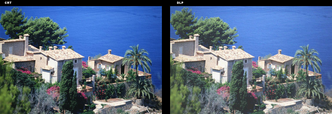

Se bilden nedan som jag totat ihop:

Effekten av detta blir något som påminner om exemplet nedan.
I "CRT-bilden" så har jag lämnat originalbilden orörd. Man kan opponera att "CRT ju skall ha en lägre ljusstyrka", men som alla vet så anpassar ju sig våra ögons iris till ljusnivån i omgivningen, så en filmbild som spottas ut med totalt 300 ANSI gentemot en med totalt 800 ANSI upplevs efter några ögonblick som lika ljusstark.
I "DLP-bilden" så har jag:
1.
I LEVELS i Photoshop ökat svart Output level till 20 och vit till 45, vilket motsvarar ca 10% av totala omfånget av 255 gråskalesteg som bilden innehåller.
2.
Justerat Input levels så att vitt är vitt och svart är "nästan svart" ungefär så som en digital projje förmår leverera svart.
På detta sätt har jag försökt efterlikna effekten av att man har 3500:1 i omfång istället för 30000:1, alltså motsvarande en (i omfång räknat) riktigt bra DLP mot en riktigt bra CRT-projje:

Effekten blir att det inte enbart blir en "blaskigare" bild, som många tror... Det försvinner helt enkelt en massa färg-/gråskaleinformation ur bilden vilket ger en plattare och mer livlös bild som ingen skärpa eller goda geometri i världen kan rädda.
Jämför man histogrammen på dessa två bilder så är det enorma glapp i den som skall föreställa en DLP-projektion, medans den oförändrade har jämna och fina trappsteg...

Tomas L
  • Tomas L
  • 1561 inlägg
1.
2.
Hjälp! Lever denna tråd fortfarande!? Nåja, Arioch, jag såg dina illustrationer på skillnaden mellan DLP och CRT, problemet är bara att dom inte stämmer. Det har redan konstaterats i tråden att ANSI-kontrasten på en DLP är mycket högre på en DLP än en CRT. ANSI-kontrasten mäts på ett "shackbräde-mönster" med vita och svarta rutor och visar hur pass bra kontrast projektorn klarar med båda svarta och vita fält. Detta påverkar hur pass "blaskig" den typ av demo-bild som du har postat återges. En crt ligger på ca: 100-200:1 medan en DLP ligger 5-6 ggr högre. En CRT ger alltså en blaskigare bild än en DLP så snart det är lite ljus i scenen, Det var DET som var den stora skillnaden mellan CRT:n och DLP i testen som jag länkade till i första inlägget. Testarna upplevde därför större djup i bilden från DLP:n, som Guy Kuo skrev:
The shocking thing is that even though I really like the CRT image and thought it was great, I can now flip on my puny little HT1000 and IT looks better than my CRT for most scenes. I start with a lot of depth illusion on the NEC, but flip over to the DLP and that illusion DEEPENS. In isolation you look at the XG and think, "wow this is some really good looking picture." I didn't think it would get that much better without going to another grade CRT. It just blows me away to see it being surpassed by a "lowly" DLP let alone what a higher end DLP can do. I didn't expect to see this happen so soon. I'm willing to give up some sharpness in return for more depth and clarity illusion, but alas I found I'm giving up sharpness AND missing out on depth illusion by using the XG instead of a high end DLP
Dessa kontrastvärden gäller bara FULL ON/OFF och gäller alltså inte i dina demo-bilder. I övrigt så håller jag med det mesta i dina inlägg, om plasma osv. Jag har själv en crt-bakproj som jag funderar på att uppgradera till något mer lättflyttat, men jag har hittills inte hittat någonting som är i närheten av samma bildkvalitet. Men jag hoppas på DLP eftersom jag är "En av dom utvalda" som inte ser regnbågar... :D
Redigerat av Tomas L, 01 November 2004 - 19:51.
#178
Postad 01 November 2004 - 22:46
Unregistered59dcaef6
  • Unregistered59dcaef6
  • 5025 inlägg
Det är ganska välkänt att digitala projjar har ett fast begränsat - och lägre - kontrastomfång, som vid justering "flyttas" mellan min. och max. på "Full ON/OFF-skalan". Det sägs ju t.o.m. på AVIA-skivan (eller om det är DVE? :D )...
Att CRT skulle vara bättre på ON/OFF och digitala projjar bättre på "äkta" omfång är en total nyhet för mig.
Det som däremot kan upplevas som bättre på många digitala projjar är just ljusa scener, helt enkelt för att då kontrastregistret flyttas långt upp på ON/OFF-skalan så blir bilden i sin helhet betydligt ljusstarkare än vad den någonsin kan bli på en CRT-projje... Fast blaskigt - ja det är det fortfarande.
Tittade länge och väl på The Matrix (helikopterscenen bl.a.) på Cine7:an och Marantz S2 och Marantz:en var blaskigare rakt igenom. Helikopterscenen är som bekant i dagsljus. Inte sjutton var den särskilt mkt ljusstarkare heller, fast iofs är S2:an inte särskilt ljusstark om man jämför med billigare DLP:er.
Eller menar du på fullt allvar att en DLP klarar av att kasta 100% ljus på de vita schackrutorna samtidigt som den kastar 0% på de svarta? Det klarar nämligen alla CRT:er. Se'n att DLP:n oftast är ljusstarkare i de vita fälten - ja det har nog ingen ifrågasatt.
