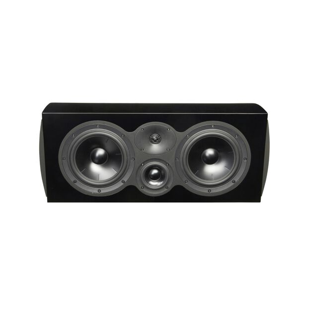

Som exempel på hur det "ska" se ut kan vi ta den center jag själv har, Revel Performa3 C208.
Diskanten över ett fyratums mellanregister och en åttatums bas på var sida.
Revel_C208_Black_1605x1605_FRONT.jpg?sw=626&sh=626&sm=fit&sfrm=png

Ja, där har Polk haft lite otur. Jag trodde nog att de gör helt OK högtalare annars.
amirm skriver en lite rolig sak på slutet:
A proper center speaker needs to be 3-way. Maybe someone should make a coaxial mid-range+tweeter for this use and problem would be solved.
Det finns faktiskt redan, eller fanns åtminstone. Min första center var en KEF Model 100 och den har ett koaxialelement. Den köpte jag 1995 och har kvar den än, fast nu står den nerpackad i sin originalförpackning. Jag har inte kollat aktuella modeller från KEF, men de brukar gilla sina koaxialer.
http://www.hifi-revi...-model-100.html
http://www.audiorevi...f/ref-100c.html
