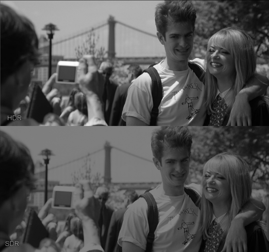

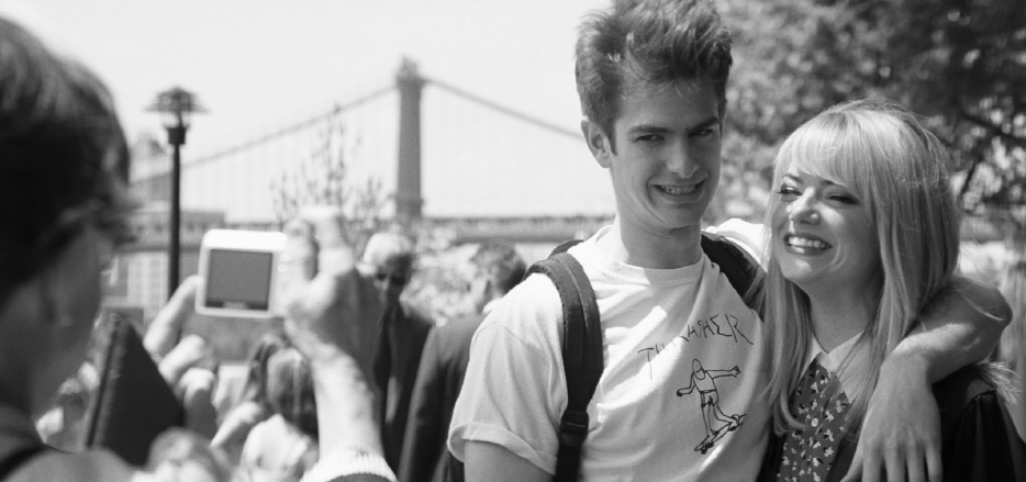

Vad ska man med 4000 nits till? Vad innebär det exakt? För antar att det inte är samma sak som att köra upp ljusstyrkan på max på tvn :D
#242
Postad 11 August 2016 - 07:01
Ja du, det är ju just det den här tråden handlar om. Föreslår att du börjar med inlägg #1. ;)
Men om du specifikt menar vad man ska ha det till så är det så att om materialet man tänkt titta på innehåller signaler som nån gång säger "hey, jag ska visas i 4000 nits" så måste man ha en 4000 nits kapabel display för att kunna återge denna signal utan kompromisser.
1 nits = 1 candela/m2 och 1 candela motsvarar ungefär ljusstyrkan av ett (1) stearinljus.
https://en.wikipedia...er_square_metre
Nä det är inte samma. Tv:n visar normalt en SDR bild, dvs den nyttjar en annan EOTF. 4000 nits SDR skulle vara extremt bländande i de flesta situationer (inte på solen dock, då skulle det se väldigt ljussvagt ut :)) medans 4000 nits HDR inte nödvändigtvis kommer vara det.
Simulerade bildexempel på detta finns i inlägg #6 förövrigt:
Konvertering till gråskala gjorde faktiskt effekten/skillnaden ännu tydligare.
En skön detalj är att t.ex. kamerans display har exakt samma ljusstyrka i båda bilderna. Vilket faktiskt är rimligt att den skulle ha om båda bilderna "visades i verkligheten". HDR handlar alltså inte om "överlag ljustarkare bilder", vilket usla exempel på internet fått många att tro. Utan om bilder med större dynamik.
edit: Skrev ovan "du tar SDR-signalen och applicerar den på whatever dynamik din display må ha". Och så är det ju, en display har ju i princip en maxljusstyrka kombinerat med en minimal svartbotten, en viss dynamik. Och det är ju en fysisk egenskap, den gäller ju egentligen oavsett om vi matar den med SDR eller HDR.
Dvs om vi låtsas att HDR-bilden ovan visar en display med en viss ljusstyrka/dynamik. Vad händer då om vi i exakt samma display slänger in SDR-bilden? (det här är original SDR skärmdumpen, utan neddragen ljusstyrka)
Wowsa! Vi blir [relativt de andra bilderna] fullständigt bländade! Hade vi suttit i ett mysbelyst rum hade vi fått ont i huvudet efter 20 sekunder. SDR funkar alltså inte då ljusstyrkan är för hög [för hög relativt omgivningen/rummet]! En diskussion jag tog upp på annat håll (här).
Redigerat av pacman, 11 August 2016 - 07:13.
