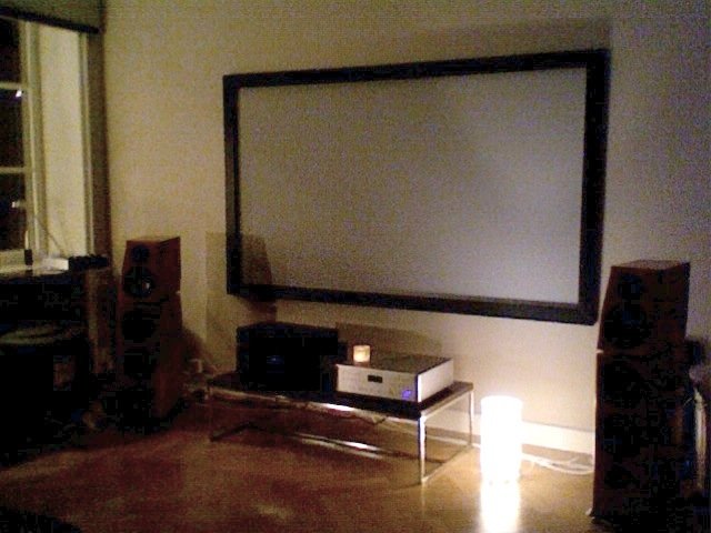

Reflexerna på insidan av ramen är där. Men inte så störande i mina ögon.. De är betydligt starkare om din bild ligger något utanför, iochmed att projektorn optimalt sett projicerar med radiusens mitt på mitten av duken så kommer då kunna expandera bilden så att den går något ut på kanterna av ramen utan att bilden syns på framsidan av ramen.
Angående Euroscreen så har den vinklad kant och vettig uppsättning. Den håller dock mycket lägre kvalitet än Invideo'n.. Ramen håller lägre kvalitet och den använder en sämre metod för dukuppsättningen.
Invideo-ramen är byggd av /tjocka/ alu-profiler till skillnad från frame vision
Det är därför Invideon väger 15kg mot Euroscreen frame visions 6kg.
Frame Vision's dukspänningssystem är liknande Invideons, bara att Euroscreen använder en plastpinne och en lång plastlist som du krokar på ramen. Nackdelen här är att du endast har fyra spännpunkter och iochmed att aluramen är förhållandevis tunn så finns risken att den blir skev över tid. Plastpinnarna som du spänner duken med är dessutom böjliga så det är inte ett speciellt bra system.
Invideo'n använder metallstavar som är tjockare än plastpinnarna frame vision använder. Dessa sätts i sin tur ihop direkt med gummisnoddar. Jag minns inte exakt hur många spännpunkter det finns men jag har för mig att det var ca 6st per långsida och 4st per kortsida på min 96" duk
Tog en bild på min dukuppsättning (det är taget med webcamen i min macbook pro så det är inte någon höjdarkvalitet.. det är en enorm fiskskålseffekt så bredden på hela bilden är ihopkrympt)
