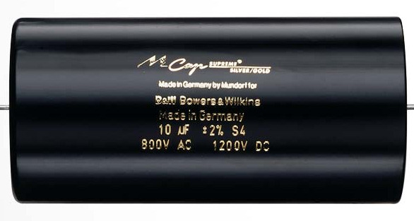

Alla som har lite koll på B&W vet att de använder Mundorf Silver Gold i nya 800-serien (med
diamantdiskanten). För att leta upp bilder och länkar som bevisar det använder jag Google
som alla andra, och jag tänkter inte sluta med det pga dina åsikter.
x-12 visar att han inte har koll i förra inlägget. Han verkar bara vara ute efter att dissa B&W.
Oavsett vad han säger så kostar Mundorf-kondensatorerna i t ex 802D flera tusen kronor
totalt, och det är mycket pengar i ett delningsfilter oavsett högtalarens totalpris.
Sen kan man alltid diskutera hur stora fördelar man får med så dyra komponenter, men det
var som bekant inte det x-12 var ute efter. Han ville visa hur billiga komponenter det sitter i
B&W, och misslyckades ganska rejält.

+2%... Jag har bättre kondingar än så i mina högtalare :D
#261
Postad 03 June 2007 - 12:59
  • 12482 inlägg
+2%... Jag har bättre kondingar än så i mina högtalare  ;)
Det är maxtoleransen. De ligger normalt inom 1% från specen (enligt Mundorf).
edit: Tar till google igen :D
Specifications:
Metallized Polyprophylene lm
Non inductive construction
Metallisation: 99% Silver, 1% Gold
Capacitance: 0,01μF-10μF
Dielectric strengh: 1200 VDC
Tolerance: +/-2%, typ. +/-1%
Loss factor 0.00002 @ 1kHz, 0.00001 @ 10kHz
