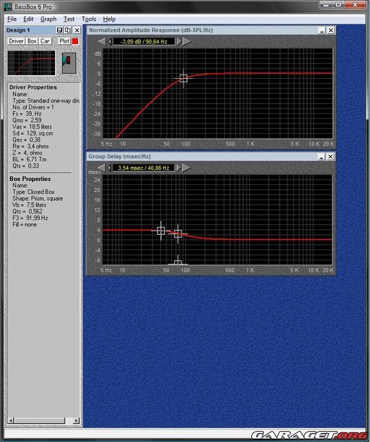

Lone!! Kan du räkna ut en sluten låda till midbasarna som är till 3-vägs installation? Nyfiken vad specarna säger.

Lone!! Kan du räkna ut en portad låda till midbasarna som är till 3-vägs installation? Nyfiken vad specarna säger.
Får kika litt på´t.....imorrn eller torsdag...(låååååånga dagar i garaget med mina dörrsidor nu)
Men jag skulle tro att dina lådor räcker till med tanke på vad de själva rekomenderar i volym :P
Edit:
Kollade lite snabbt i BB Pro.
9 liter 97Hz F-3db, 0,53Qtc, Strax över 3ms i gröplöpstid strax under 50Hz.
Borgar iaf för bra respons.
Dock påstår BB Pro att den passar bäst i sluten låda.... Hm.....behöver nog fler parametrar än vad de visar upp :P
Skall kolla i WinISD imorrn med eller så....
Redigerat av Unregistereddede14d8, 14 April 2009 - 11:28.

ok, jaja, de får ca 7,5 liter iaf. Thats it.

EDIT:
Pillat lite igen...
9l slutet UTAN dämpning:
0,53 QTC
93,46Hz F-3db
3,93 ms GD vid 30Hz
3,64 vid 40Hz.
3,24 vid 50Hz.
9 liter slutet FULL med dämpull:
0,458 QTC
108,6Hz f-3db
4,06 ms GD vid 30Hz
3,46 vid 40Hz
2,92ms vid 50Hz.
9 liter portat (det lilla jag försökt iaf)
Minimalt med dämpning.
1" port 7,52cm lång.
Vb: 8,3l (nettovolym)
Fb: 43,55Hz (Portavstämning)
F-3: 55,21Hz
Gröplöpstid:
Runt 7,9ms @ 50Hz.
Runt 9ms @ 40Hz
9,86ms @ 30Hz
Samma lådvolym med MKT dämpull:
FB: 43,55Hz
F-3DB: 59,21Hz
Gröplöpstid:
ca: 7ms @ 59Hz
8,23ms @ 40Hz
8,71ms @ 30Hz
Får inte fram lufthastigheten (kan ju inte progget riktigt ännu)
Sedan har jag inte direkt koll på vad man bör kika på vid portade lådor (12-14 år sedna jag räknad eportat sist så....)
Jag vet vad jag hade valt iaf :(
Redigerat av Unregistereddede14d8, 19 April 2009 - 13:44.

Nä jag vill inte ha portat. nu måste du läst fel :) jaja, vi får se hur det lirar med 7,5 liter. Nobeliumen piskade iaf förbannat hårt.

Men 7.5 liter...
Ingen dämpning...
Ja....räknat på "alukonen" (midbasen) och inte den svarta som är mellanregister :)
