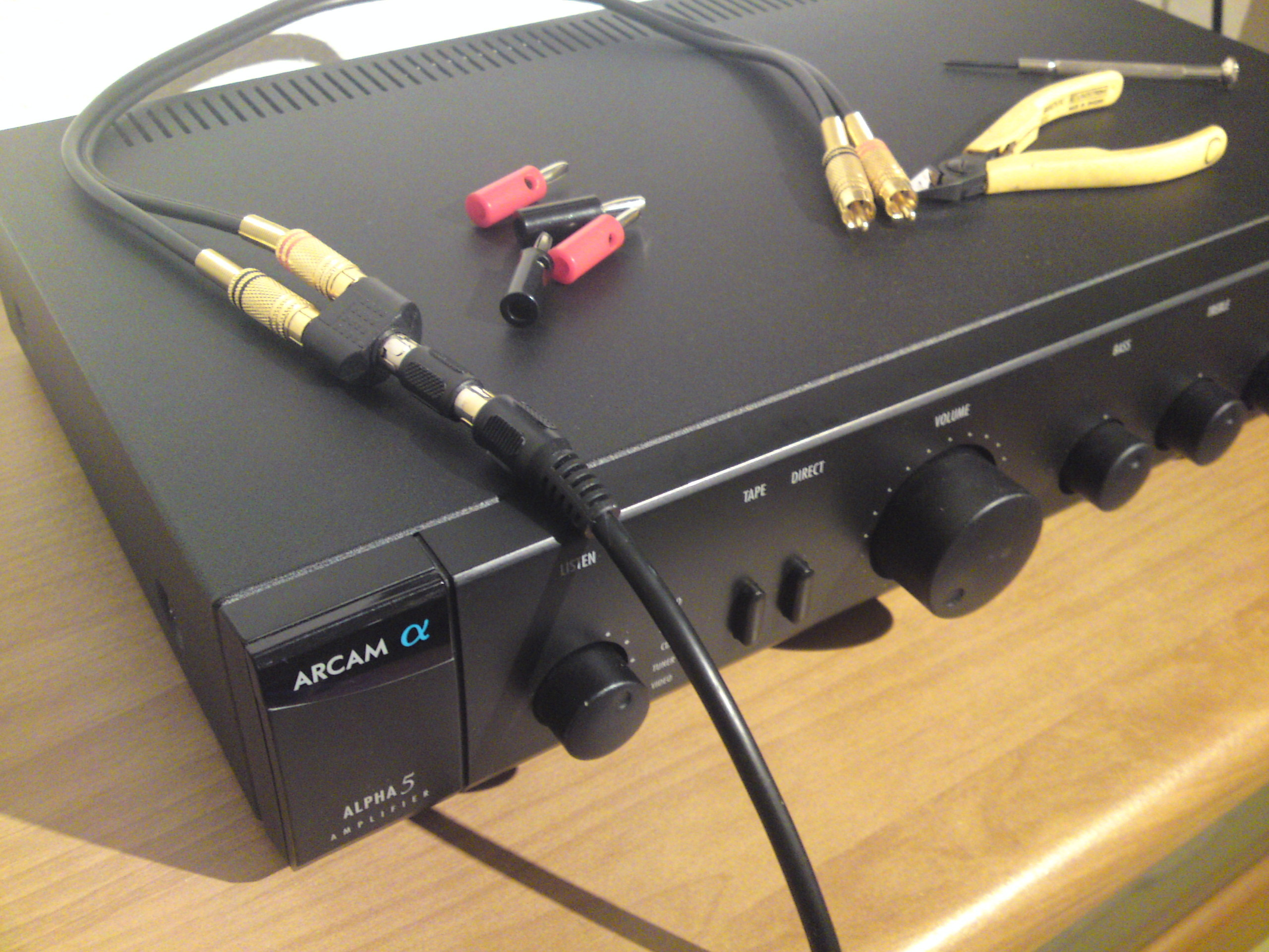

Har två soffor (2+3) jag tänkte installera rumpskakare på. Efter att ha läst lite i tråden så funderar jag på:
Sinus Live BassPump III 4ohm
och
Spark II Mini Amp
Grejen är att jag tänkte ha två i varje soffa och just nu är budgeten lite begränsad. Klarar jag mig på en stärkare på 4 rumpskakare? Och ifall jag ska ha 4st, bör jag då hellre köra med 8 ohm? (och i så fall, varför då?)
Grejen är att jag måste inte ha något mega-skak i varje soffa. Hela skiten behöver inte hoppa runt. Behöver bara ge lite(medel/mycket) känsla helt enkelt.
Edit: En Zachry DSW-150 kanske är bättre för ändamålet?
/Tobbe

Själva kopplingen.. om jag vill ha kvar min nuvarande sub, behöver jag då:
y-spit hane/hona/hona från stärkaren
singel till subben
singel + y-spilt hona/hane/hane till rumpskaksstärkaren? Eller har jag tänkt helt fel?
Redigerat av Unregisteredc9d9d19b, 01 November 2010 - 11:59.
#260
Postad 03 November 2010 - 18:07
Unregistered1331
  • Unregistered1331
  • 1676 inlägg
singel till subben
Stämmer bra!

får inte mina att fungera, kan jag ha fel split? kan inte se att jag gjort något annat fel!
som jag utläser från ts så har jag nog fel, men hade inget annat hemma! lär ju inte finnas o köpa i denna hålan heller, suck!!
"Singel RCA -> Y-split Obs! Y-split måste vara av Ho-HA HA annars måste ni dra tvärtom och använda en Dubbel RCA istället.. Spar pengarna ;)"
https://www.minhembi...c_id=372498.jpg
Redigerat av Mikolino, 11 January 2011 - 20:02.
#295

Evil Homer
  • Evil Homer
  • 4127 inlägg
[quote name='Mikolino' post='3157340' date='Jan 11 2011, 19:37 ']får inte mina att fungera, kan jag ha fel split? kan inte se att jag gjort något annat fel!
*Koppla utan splitten så ser du om det är fel på den till att börja med.
*Du har inte lyckats trycka in Tape så det blir tyst pga det?
*Finns ju tyvärr endel glappställen, rca kontakt-rca hona hona-splitt-rca kontakt så kolla även över dessa.
*Kör du utan sub nu, om inte så har du ju ännu en splitt som kan bråka med dig.
Redigerat av Evil Homer, 11 January 2011 - 20:11.

Mikolino
  • Mikolino
  • 2008 inlägg
Min stärkare Yamaha 2065 har 2st subutgångar, har skiftat med vanliga subben för att kolla att signal går ut, och det gör den så .2 fungerar som det ska!
kan det ens fungera om man bara kör en rca som du säger utan en split? (vill ju inte bränna/kortsluta något)
Nope "tape" etc är rätt, kollat alla kombinationer
Kan kanske vara glapp, med allt sitter som berget när jag känner på det!
tor nog ja har fel typ av splitt!

Då testar du utan splitten och ser om du får ljud på ena kickern, tror den skall in i den röda isf men är inte hundra.
#299
Postad 11 January 2011 - 21:17
Mikolino
  • Mikolino
  • 2008 inlägg
inte ett liv alls! provade köra subkabeln direkt in!

AshtrayY
  • AshtrayY
  • 373 inlägg
Och du har kollat hela kedjan?
1. Subutgången aktiverad i surroundförstärkaren?
2. Sladden dragen från sub ut till ingång (Aux?) på stereoförstärkaren?
3. Rätt källa vald på stereoförstärkaren?
4. Volym på stereoförstärkaren?
4. BassPump kopplad rätt på högtalarutgången?
Kolla hela kedjan noga en gång till.
/Ash
