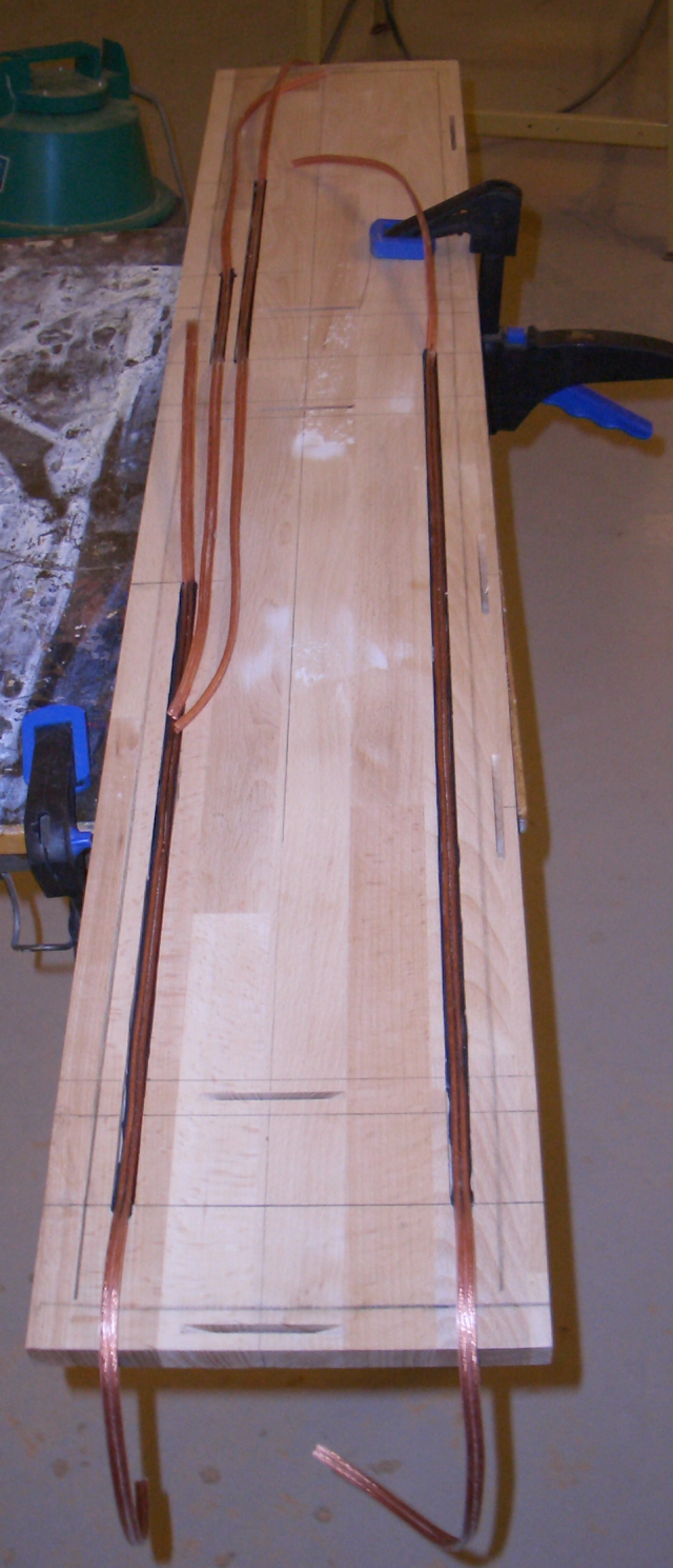

EKK är en mucket bra kabel! Det är otroligt stor skillnad på kabel och kabel. Den finns grymt dyra kablar, DVD-ai hade ett par kablar förut för säker 10k. Men han tyckte att EKK var så pass bra att han sålde dem. De dyra var ju bättre men marginellt.
EKKX kör jag med! Den är som EKK, en mycket bra kabel. Titta på min bygglogg här
Det som de säger så är det ganska styva kablar. Jag tycker att det är mycket bättre, lägger man kablen så ligger den där still. Så man kan forma den som en ståltråd typ.
Så kör Tex supra i filtret sedan terminaler sedan EKK, EKKX. Jag tycker absulut att du ska ha terminaler. Om du vill byta eller förlänga är det lätt fixat mot utan treminal.
