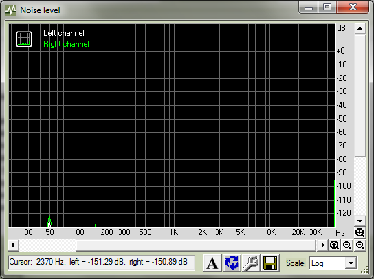

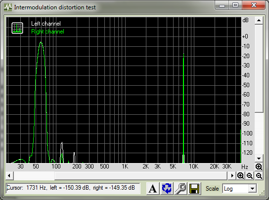

Har testat och mätt på ett antal kablar innan jag tröttnade och insåg att det är meningslöst. Här är en av mätningarna, där kablarna ser snarlika ut men har olika prislappar. Tänk på att dist under -90dB i nivå är i stort sett omöjlig att höra, och decibelskalan är logaritmisk, dvs det är stor skillnad mellan -80 och -90dB, och en enorm skillnad mellan -80 och -120dB. CD-formatets teoretiska gräns för vad som kan återges är -96dB.
https://sv.wikipedia.org/wiki/Decibel
Vit linje: 69-kronors RCA-kabel från Gekås i Ullared.
Grön linje: Monster RCA-kabel för 1200kr.
Brus. Ingenting över -120dB med någon av kablarna:

Intermodulationsdist (60Hz och 7000Hz är testtonerna, resten är dist). Ullaredskabeln ger en aning mer dist vid 100-200Hz, men nivån är -110dB (ca 0.0003% dist).

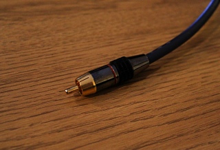

Så här ser Morgan & Ola Connys kabel ut:

0.0003%!? Noooo! :o
